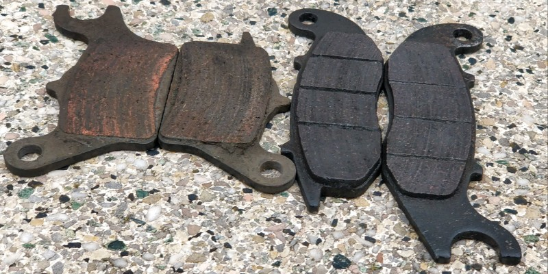

In der letzten Woche etwas geschraubt:
- Hintere Schwinge neu lackiert.
- auf YSS Stoßdämpfer gewechselt.
- Bremsbeläge gewechselt. Die hinteren hatten es wirklich nötig.
