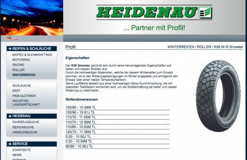

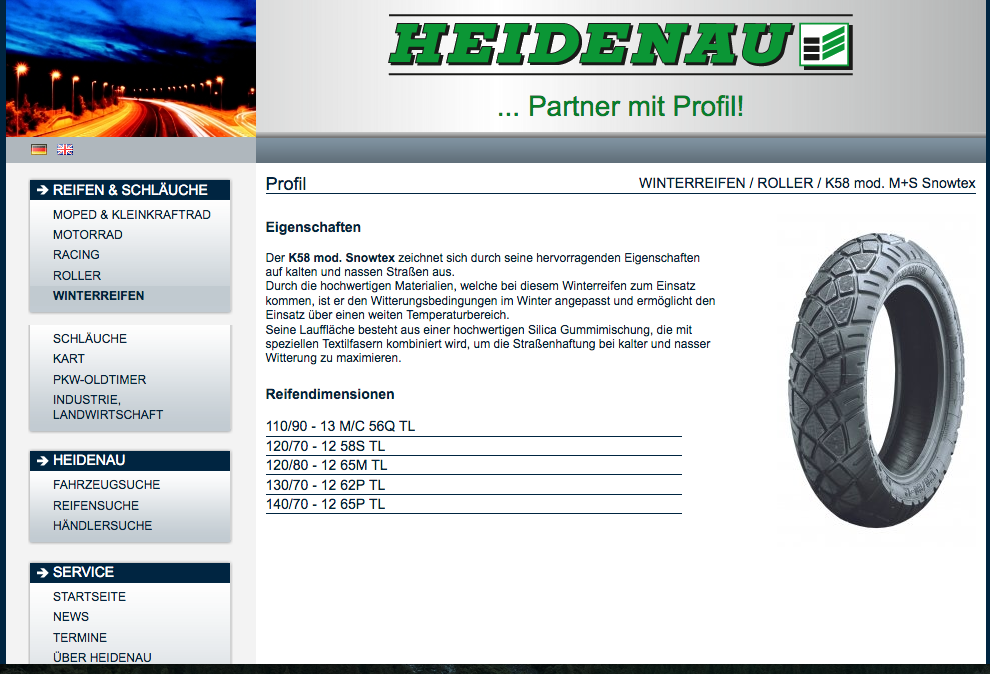

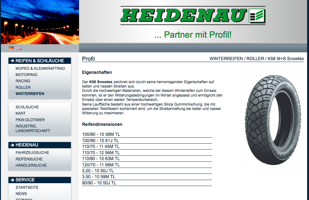

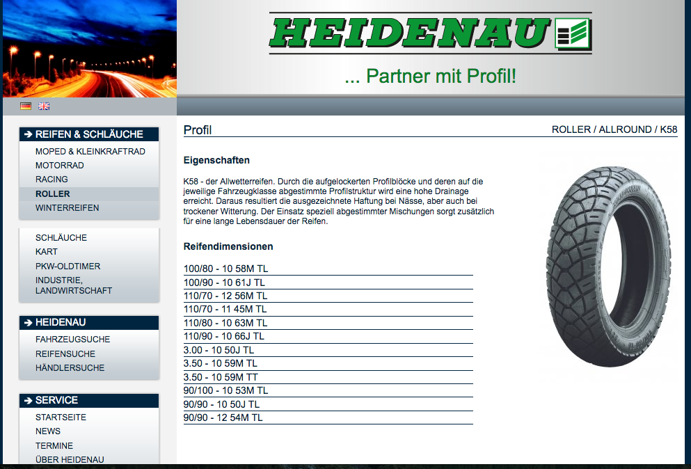

Vorne 90/90-12" gibt es nur den K58 (Allwetterreifen). Der hat zwar das gleiche Profil wie die Snowtec-Varianten, hat aber nicht die weichere Silenca Gummimischung und nicht so ein tiefes Profil wie die K58/K58mod.-Snowtec, die als M+S Reifen klassifiziert sind. In sofern gibt es für vorne (mir bisher nur bekannt) nur die IRC Tire in der Größe als M+S Reifen.
Diese Variante - vorne K58 Allwetter, hinten K58 mod. Snowtec, fahre ich auf den N1S. Der NGT ist noch auf Originalbereifung, wenn in den nächsten Tagen meine Kreditkartenabrechnung kommt, sind Heidenau K80 SR für den NGT fällig, dann brauche ich noch einen Termin für die Werkstatt, die Wartung ist eh' fällig und die neue FOC damit er dauerhaft schneller fährt.

wie bereits geschrieben: mein Heidenau Vorderreifen (K58) hat (m&s)-Kennzeichnung…

Leider ist das K58 Snowtec die m+s Version, das K58 ist nicht die m+s Version.
Und laut Heidenau ist die Snowtec in 90/90-12 nicht verfügbar.
seltsamerweise hat mein N Pro einen K58 90/90-12 m+s von Heidenau aufgezogen, aber was weiß ich schon… :roll:
You will be right, the Heidenau website is not complete in terms of dimensions per model.
Note - HEIDENAU SNOWTEX winter tires are identified by the M+S mark on the Sidewall
Sie haben Recht, die Heidenau-Website ist in Bezug auf die Abmessungen pro Modell nicht vollständig.
Hinweis- HEIDENAU SNOWTEX-Winterreifen sind durch die M+S Kennung auf der Reifenflanke gekennzeichnet
Herewith the downloadable catalogue 2019: / Hiermit der herunterladbare Katalog 2019:
Heidenau Übersicht Zweiradreifen
Heidenau Winter Reifen

Na das ist doch mal eine freudige Überraschung! Da irre ich mich gerne, wenn es den K58 jetzt auch in 90/90-12" als M+S gibt :D . Im 2018er Katalog auf der Intermot war der noch nicht gelistet, schön das Heidenau den jetzt ins Programm genommen hat. Dann gibt es neben IRC Tire auch noch eine bewährte Lösung aus Heidenau für M+S Reifen für die N-Klasse NIUs.

Das stimmt so nicht. Die K58 sind Allround Rollerreifen, die schon lange im Programm sind. Die K58 mod. (für modifiziert) sind in der gleichen Kategorie, nur wurde eine modernere Gummimischung mit dem bewährten Profil kombiniert um weitere Reifengrößen auf den Markt zu bringen.
Die „Snowtex“ sind M+S Reifen und werden in der Kategorie Roller -> Winterreifen geführt. Die gibt es halt mit den K58/K58 mod. Profil in der entsprechenden Winterreifen-Gummimischung (die deutlich weicher ist).
Du hattest also Allwetterreifen drauf und keine Winterreifen, sofern Du keine Snowtexreifen gewählt hast.
