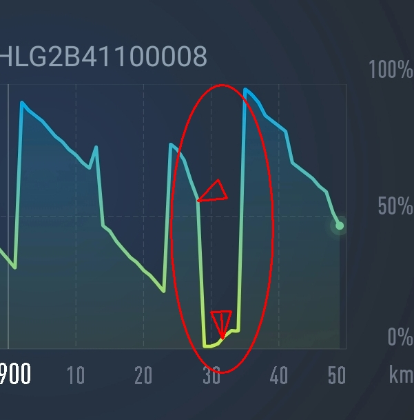

Mein M1 pro, Bj.2018, bisher absolut zufriedenstellend, hatte bei der ersten Fahrt nach ca. 8 Wochen Winterpause ein Akku-Problem. Nach einer längeren Steigung bergauf blinkte plötzlich die Akkuwarnung bei vorher ca. 60% Akkustand und die Kapazität sprang auf 0%. Die "Not-Schleichfahrt" funktionierte aber noch.
Bei der Rückfahrt bergab wurden dann per Rekuperation sogar wieder 4% hinein geladen.
Während der Winterpause war der Akku ausgebaut, bei ca.60% Ladestand. Er wurde wöchentlich kurz in den Roller eingesetzt damit der ECU-Akku nicht
leer wurde.
Vor dieser ersten Fahrt wurde der Fahrakku dann kurz bis ca. 75% geladen.
Eine Erklärung für dieses Akku-Verhalten könnten zu unterschiedliche
Ladezustände einzelner Akkuzellen gewesen sein, die sich während der Winter-Pause gebildet hatten.
Vor der Fahrt wurde nicht voll geladen und somit auch nicht balanciert.
Denkbar ist es dass bei der nicht unerheblichen Belastung der Bergfahrt die Unterschiede von Zellen zur Notabschaltung geführt haben.
Die anschließende Ladung mit Balancing (Abwarten bis die Leistungsaufnahme am Ladegerät nicht mehr sinkt, hier <3W) war unauffällig.
leer wurde.
