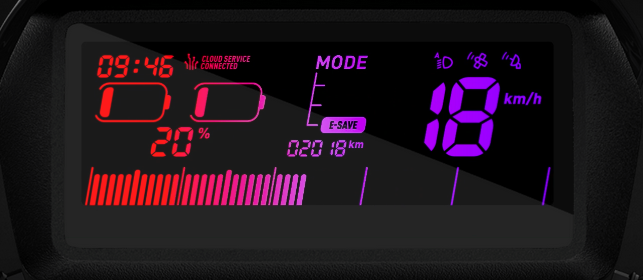

Es gibt ein neues Item bei Aliexpress... vielleicht hilft das ja irgendwas?
https://de.aliexpress.com/item/10050025 ... 6062%23984
(falls jemand in Berlin das bestellt, sagt bescheid, ggf. würde ich aus dem Shop was mitordern)

Ich werde es auf jeden Fall bestellen. Alleine wenn es die Helligkeit bei Dunkelfahrten verringert ist herzlich willkommen und mal kann dann noch einzelne Bereiche weiter abdecken, die Nachts nur blenden ohne das Tacho zu verkleben.
Spannend. Da habe sie für den NQI das Tacho neu designed? Ist mir gar nicht aufgefallen. Vielleicht sind die NQis nicht mehr so anfällig?
Da mein Tacho getauscht wurde, werde ich erst einmal schauen, ob es vielleicht gegen ein NQI Tacho getauscht wurde.
