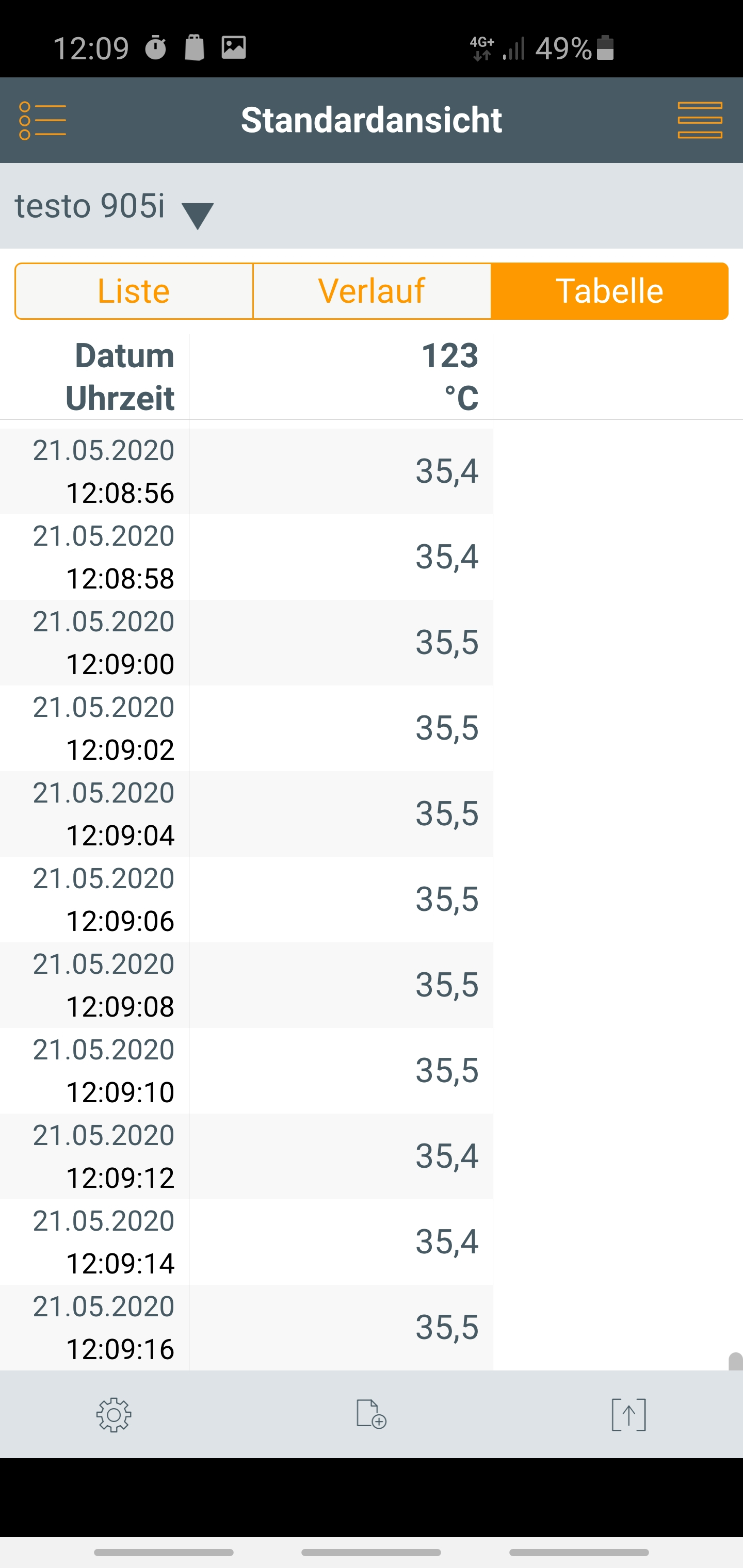

21 Grad im Schatten, der Niu steht in der Sonne, da sind es ca. 29 Grad. Ladegrät unter die ansonsten leere und geschlossene Sitzbank, in 2 Stunden von 54 auf 85% geladen.
Also ich habe da keine Bedenken!
Im Hochsommer macht man das halt zeitgesteuert nach Sonnenuntergang.

Nachtrag:
Die Temperatur habe ich natürlich neben dem Ladegerät unter der Sitzbank gemessen.

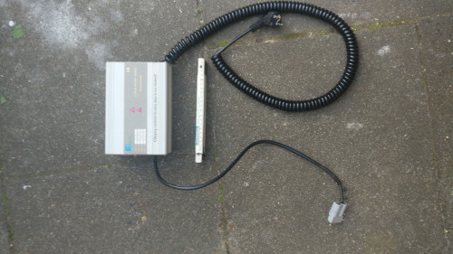

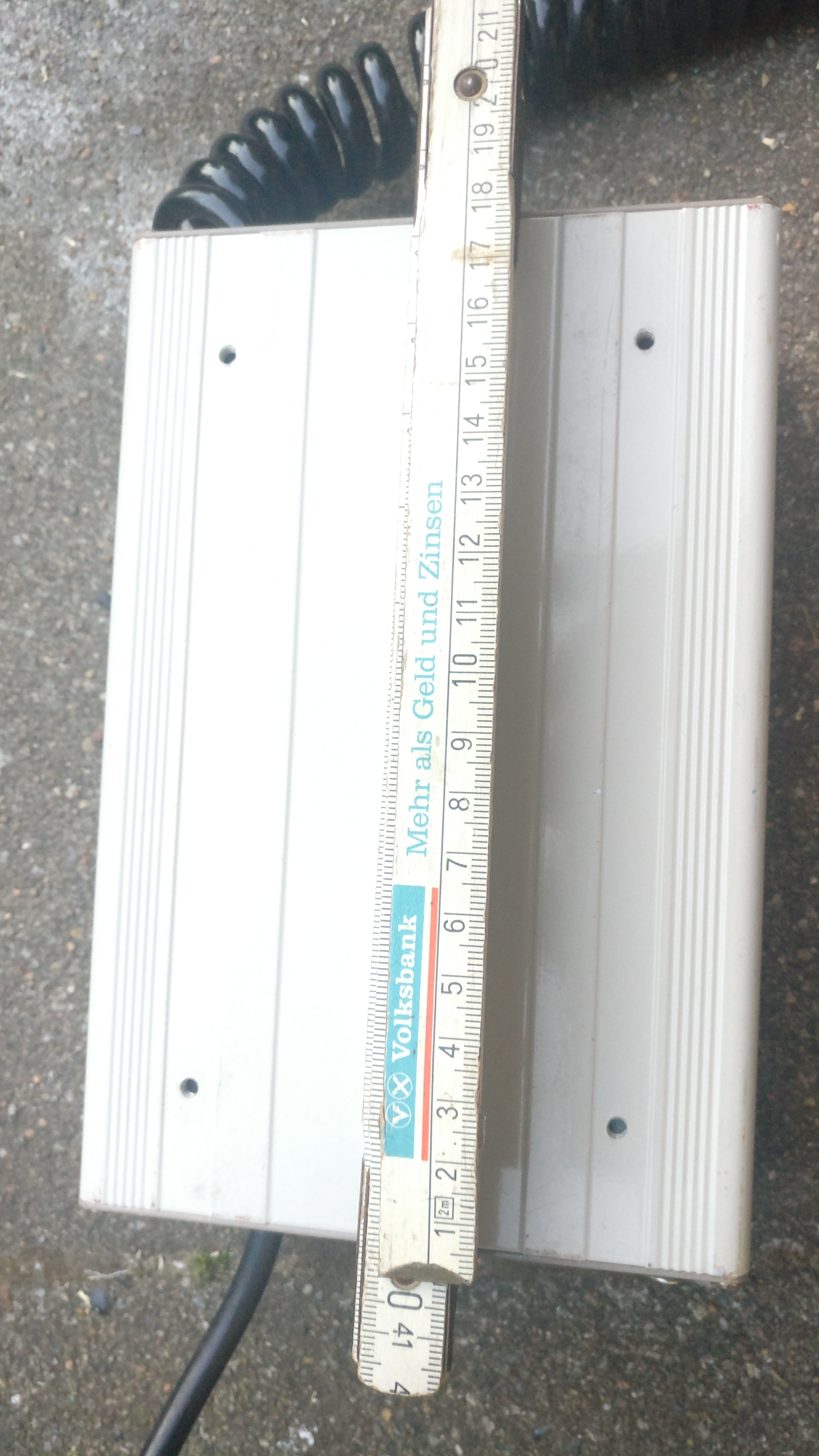

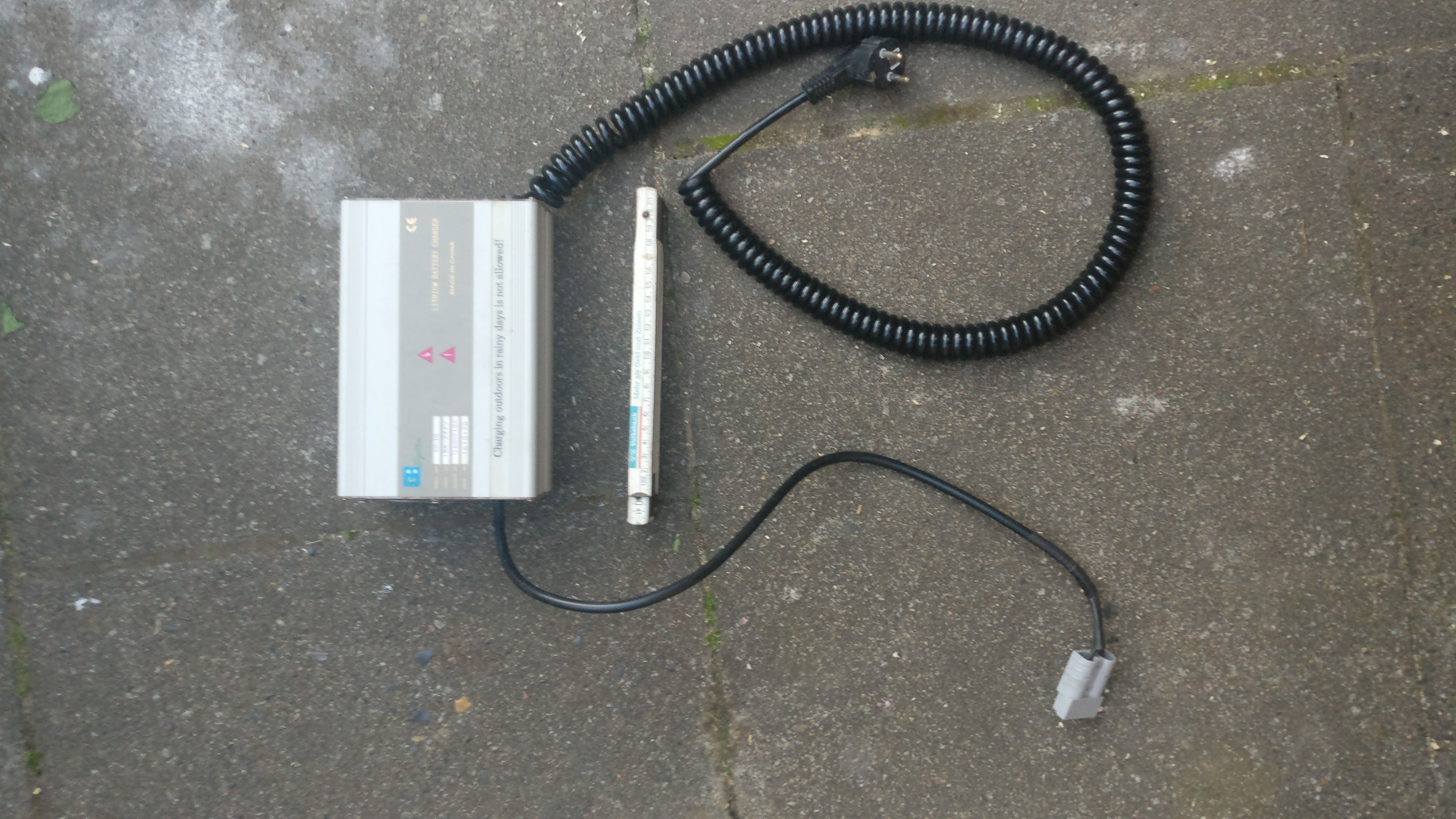

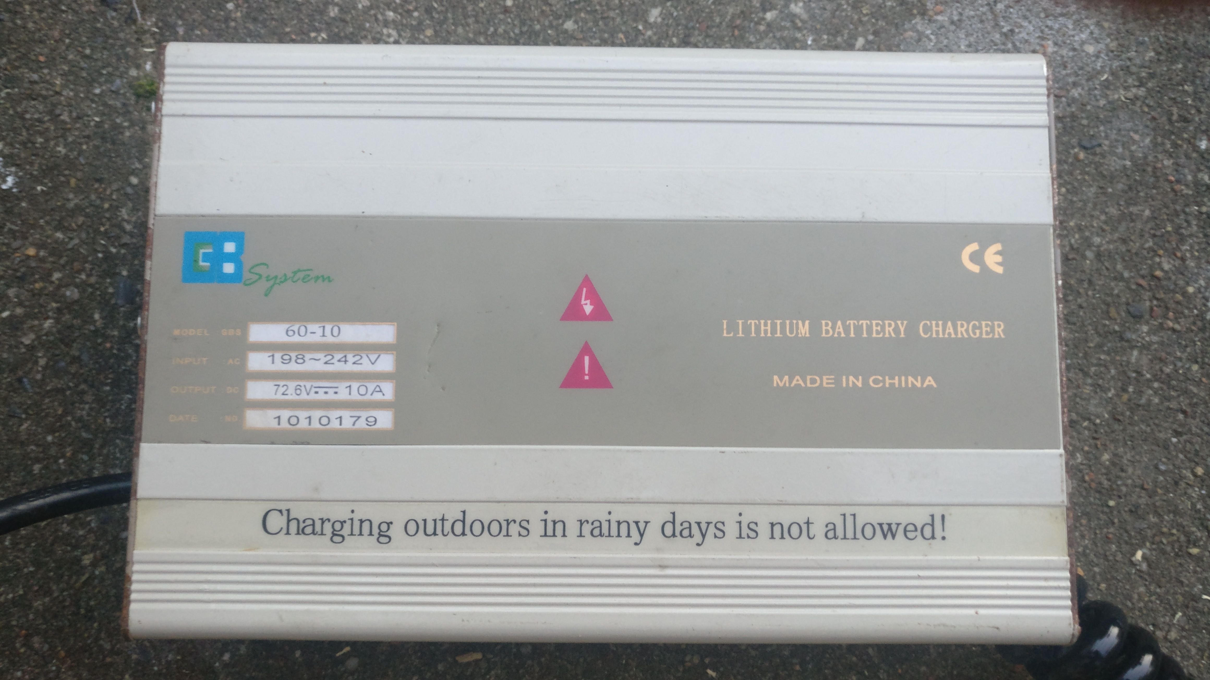

Ich habe so ein Teil hier im Forum gekauft, das war Mal ein Festeinbau.
- Beiträge: 19339
Re: Ladegerät im Roller eingebauen

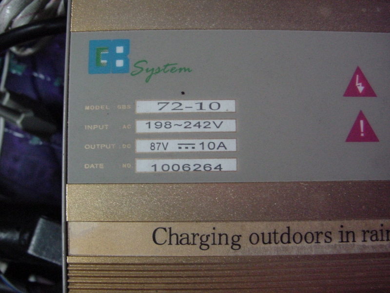

Ja Fasemann, das ist die 72V Version vom 86V Lader in meinem Thunder Festeinbau, mit Lüfter
- Fasemann
- Beiträge: 3525
- Roller: Nova E-Retro Star
- PLZ: 21614
- Wohnort: Buxtehude

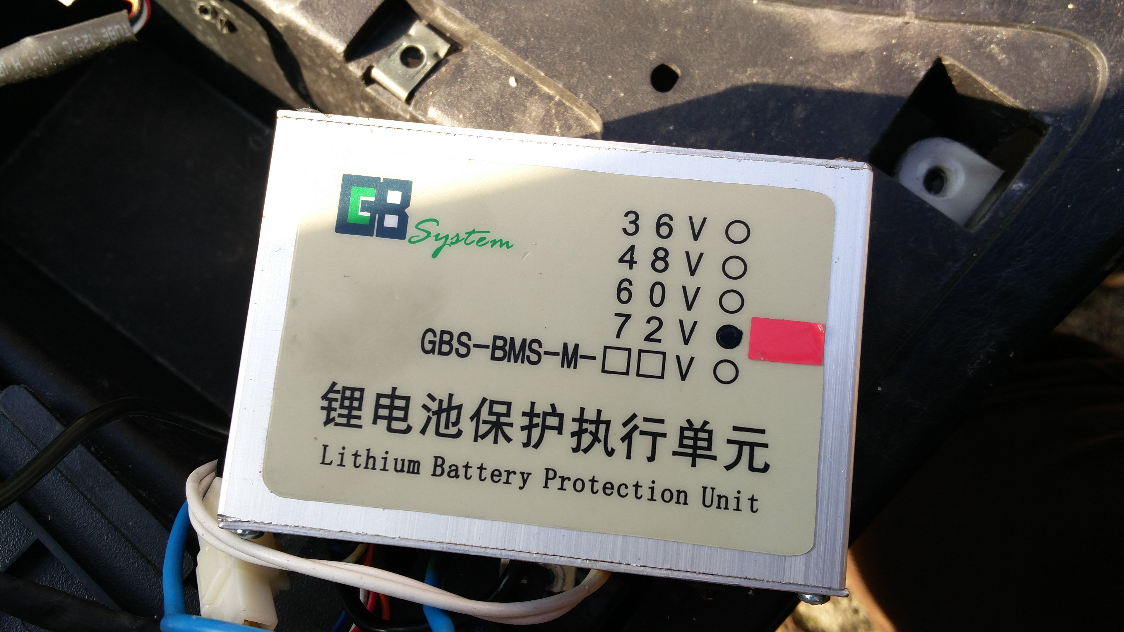

In dem Gerät fehlt nur die LED, ansonsten ist es vom selben Hersteller wie mein BMS.
- Beiträge: 19339
Das war meins, mit einem kleinen 3 poligen Stecker an einem Kabel, das an eine LED Lichtorgel angeschlossen werden konnte, um mit der Umwelt zu kommunizieren:

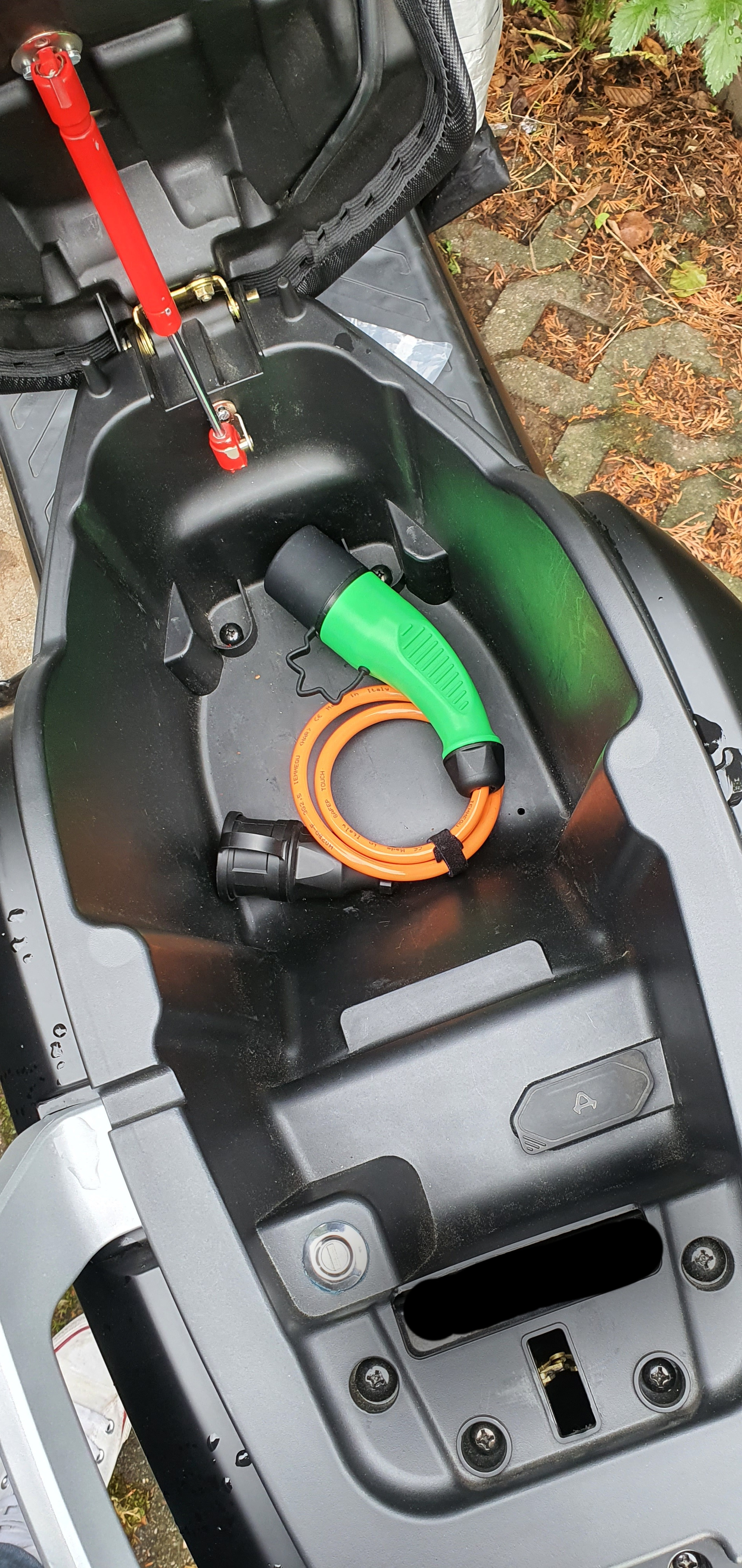

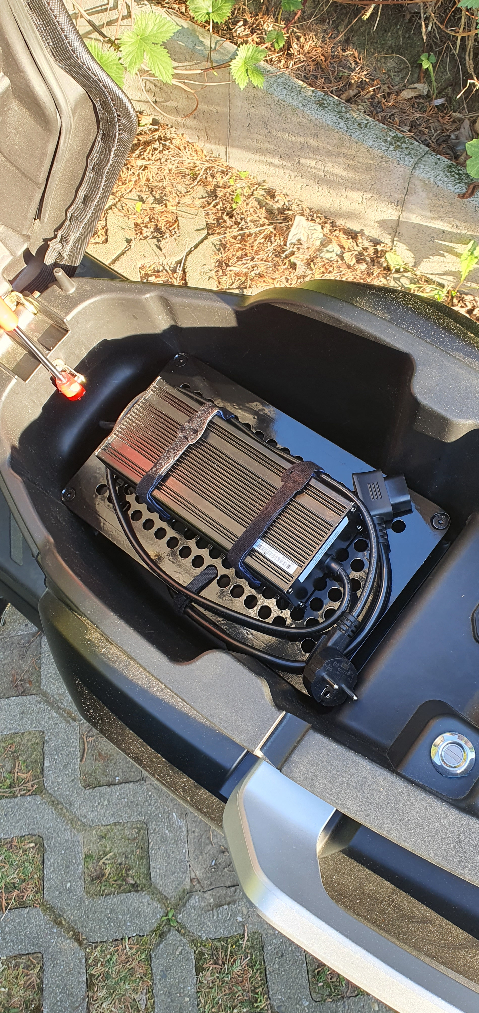

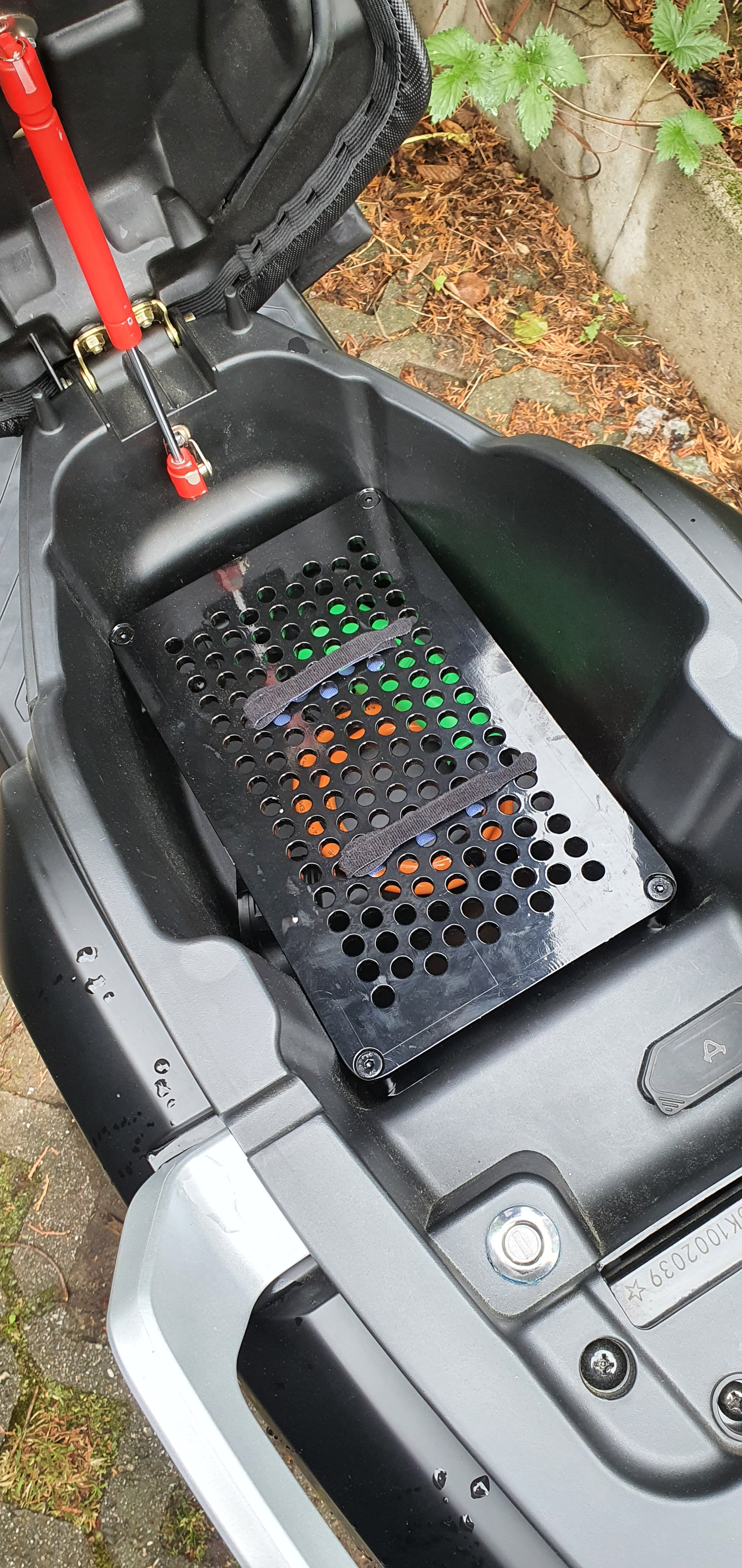

Ich hab mir die Umsetzung ebenfalls vor ein paar Wochen vorgenommen. Ergebnis siehe unten.
SOJ
- Beiträge: 19
- Registriert: Fr 27. Jul 2018, 18:56
- Roller: NIU NGT
- PLZ: 7037
- Wohnort: Stuttgart
Geil. Genau so! Bitte nochmal ein Foto von unten. Danke.
Wie ist es bei dir mit der Temperatur?
