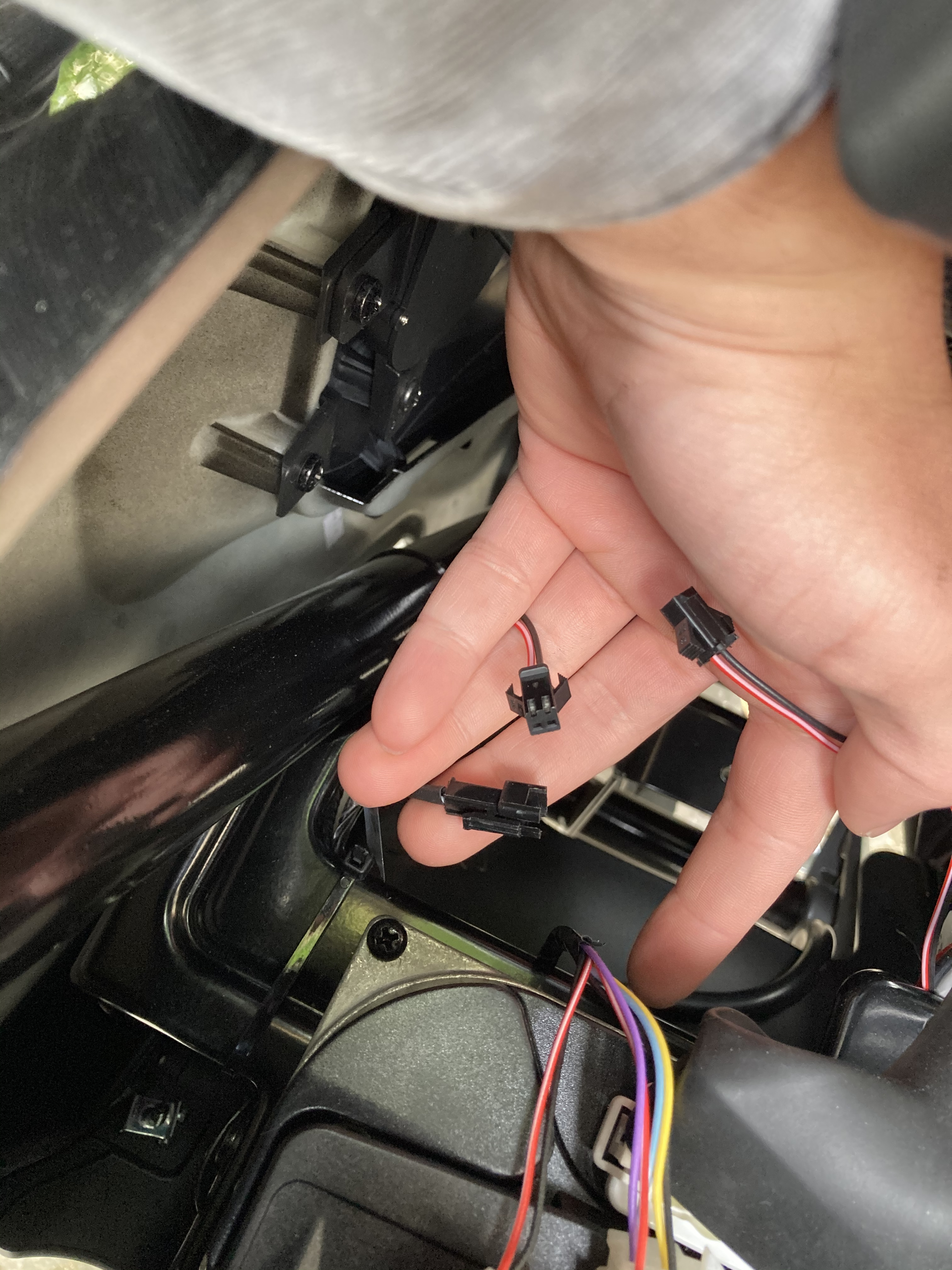

Tja, Helmfach ausgebaut und es schauen mir zwei Männliche und ein Weibliches Kabel entgegen.. welches kann ich anstecken?

Rein von der Logik her, würde ich zunächst die Kabel mit der gleichen Farbgebung versuchen (rot/weiß - schwarz).
