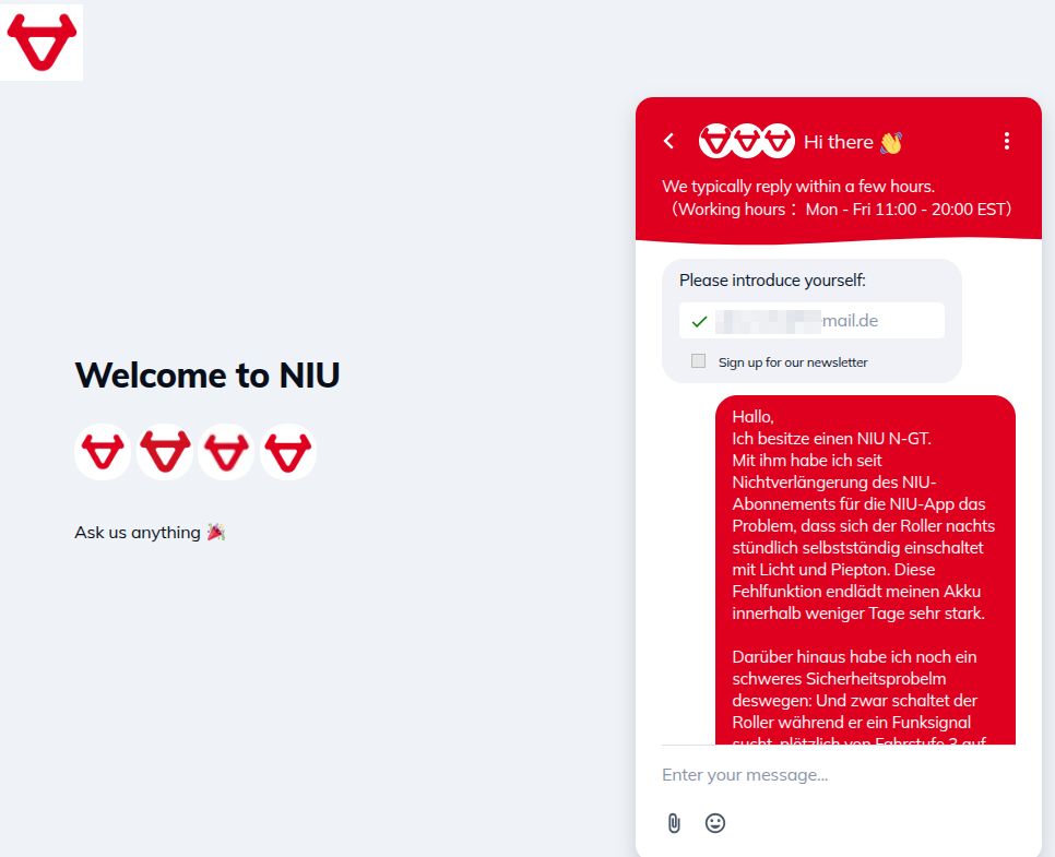

Also... ich habe NIU per Chat gerade eben um eine Stellungnahme zu den Mängeln gebeten:
'Mal sehen, ob überhaupt etwas kommt und falls ja, was...
Ich habe mir extra nicht die Arbeit gemacht, auf Englisch zu schreiben. Sollen die Mitarbeiter dort das doch ins Chinesische selbst übersetzen lassen.
Nicht reden (und jammern). - TUN !

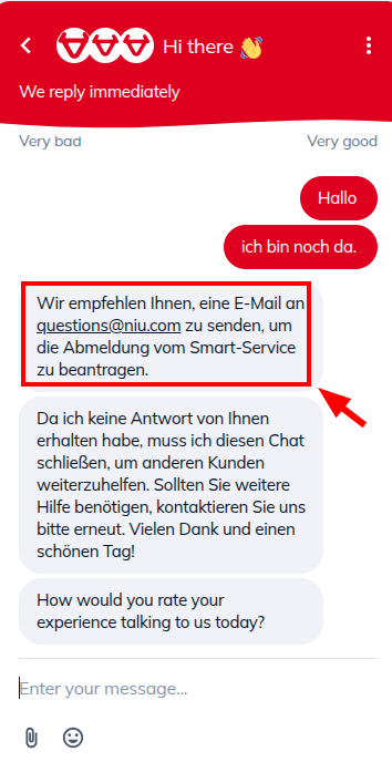

ABER! Es kam dann am Ende des Chatverlaufs doch noch eine eventuell nützliche Info:
Man soll also seinen Roller über diese eMail-Adresse vom NIU Smart-Service löschen lassen können. - Ob 's hilft?
@Goggl (oder irgendjemand anderen, der keine Lust auf ein Premium-Abo hat):
Das wäre doch etwas für dich. Einfach dorthin (auf Deutsch) eine eMail schreiben, mit deinen ganzen Rollerdaten, und um die Löschung aus dem Smart-Service bitten.
Dann einfach abwarten (und beten

Hier nochmal der Chatverlauf im Detail (falls es jemanden interessiert):
ICH:
Ich besitze einen NIU N-GT.
Mit ihm habe ich seit Nichtverlängerung des NIU-Abonnements für die NIU-App das Problem, dass sich der Roller nachts stündlich selbstständig einschaltet mit Licht und Piepton. Diese Fehlfunktion endlädt meinen Akku innerhalb weniger Tage sehr stark.
Darüber hinaus habe ich noch ein schweres Sicherheitsprobelm deswegen: Und zwar schaltet der Roller während er ein Funksignal sucht, plötzlich von Fahrstufe 3 auf Stufe 2 ohne mein Zutun zurück. - Allein dies ist schon ein schwerer Sicherheitsmangel und kann für den Fahrer sehr gefährlich werden, wenn nachfolgender Verkehr direkt hinter einem ist, und die Gefahr besteht, auf den Roller aufzufahren.
Bitte teilen Sie mir mit, wie Sie beabsichtigen, diesen schweren Sicherheitsmangel an meinem Elektroroller zu beheben.
Mit freundlichen Grüßen
Gerhard X., Deutschland
eMail: gxxxxx@xxxxmail.de

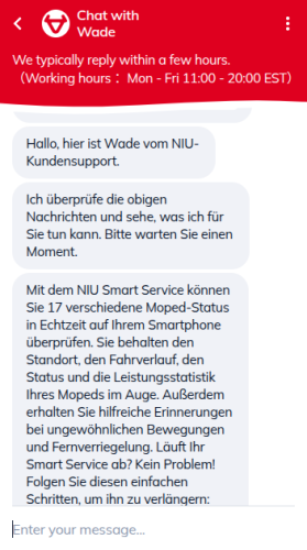

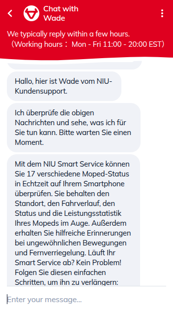

NIU-Service:
We’re currently unavailable. We’ll get back to you when one of our operators is able to respond(Working hours: Monday - Friday 11:00 - 20:00 EST) . Please provide your email address so we can get in touch with you.
gxxxxx@xxxxmail.de
Hallo, hier ist Wade vom NIU-Kundensupport.Ich überprüfe die obigen Nachrichten und sehe, was ich für Sie tun kann. Bitte warten Sie einen Moment.Mit dem NIU Smart Service können Sie 17 verschiedene Moped-Status in Echtzeit auf Ihrem Smartphone überprüfen. Sie behalten den Standort, den Fahrverlauf, den Status und die Leistungsstatistik Ihres Mopeds im Auge. Außerdem erhalten Sie hilfreiche Erinnerungen bei ungewöhnlichen Bewegungen und Fernverriegelung. Läuft Ihr Smart Service ab? Kein Problem! Folgen Sie diesen einfachen Schritten, um ihn zu verlängern:
1. Öffnen Sie die NIU-App und navigieren Sie zum Bereich [Ich].
2. Wählen Sie das Gerät aus, das Sie verlängern möchten.
3. Tippen Sie auf [NIU Smart Service].
4. Tippen Sie auf [Verlängern] und folgen Sie den Anweisungen.
(Es folgt eine bebilderte Anleitung, wie dies zu bewerkstelligen ist)

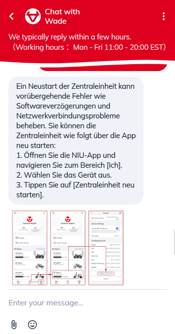

NIU-Service:
Ein Neustart der Zentraleinheit kann vorübergehende Fehler wie Softwareverzögerungen und Netzwerkverbindungsprobleme beheben. Sie können die Zentraleinheit wie folgt über die App neu starten:
2. Wählen Sie das Gerät aus.
3. Tippen Sie auf [Zentraleinheit neu starten].
(Anleitung mit Bildern)

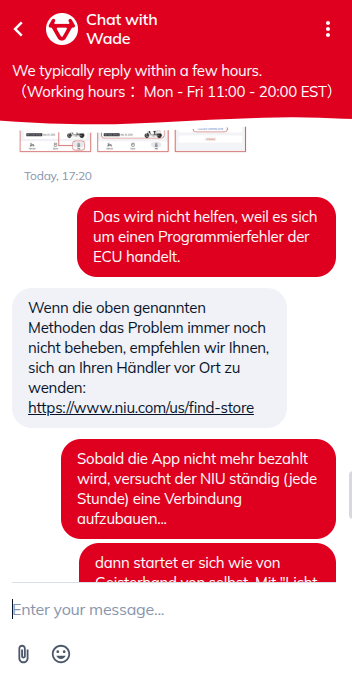

ICH:
Today, 17:20 Das wird nicht helfen, weil es sich um einen Programmierfehler der ECU handelt.
NIU-Service:
Wenn die oben genannten Methoden das Problem immer noch nicht beheben, empfehlen wir Ihnen, sich an Ihren Händler vor Ort zu wenden: https://www.niu.com/us/find-store
ICH:
Sobald die App nicht mehr bezahlt wird, versucht der NIU ständig (jede Stunde) eine Verbindung aufzubauen...dann startet er sich wie von Geisterhand von selbst. Mit "Licht einschalten" und "Piepton".
NIU-Service:
Wir empfehlen Ihnen, eine E-Mail an questions@niu.com zu senden, um die Abmeldung vom Smart-Service zu beantragen.Da ich keine Antwort von Ihnen erhalten habe, muss ich diesen Chat schließen, um anderen Kunden weiterzuhelfen. Sollten Sie weitere Hilfe benötigen, kontaktieren Sie uns bitte erneut. Vielen Dank und einen schönen Tag!How would you rate your experience talking to us today?
[ENDE Chatverlauf]
