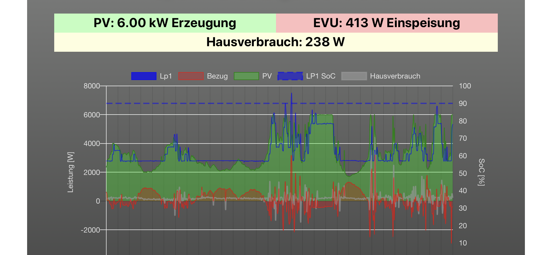

Eine netzgekoppelte PV-Anlage speist ihren Strom in dein Hausnetz ein ;) Wenn du damit einen möglichst hohen Eigenverbrauch erzielen möchtest, solltest du natürlich alle größeren Verbraucher dann betreiben, wenn die Sonne scheint und die Anlage Strom liefert. Das kann neben der Wasch- oder Spülmaschine natürlich auch das normale Ladegerät für den NIU-Akku sein. Mit ein bisschen Regelung drumherum könnte das Ladegerät genau dann über eine Funksteckdose eingeschaltet werden, sobald genügend Strom da ist.
Mit einem E-Auto kann man das Spiel noch etwas weiter treiben, siehe Anhang. Die Ladeleistung wird dynamisch geregelt und der PV-Leistung nachgeführt.
