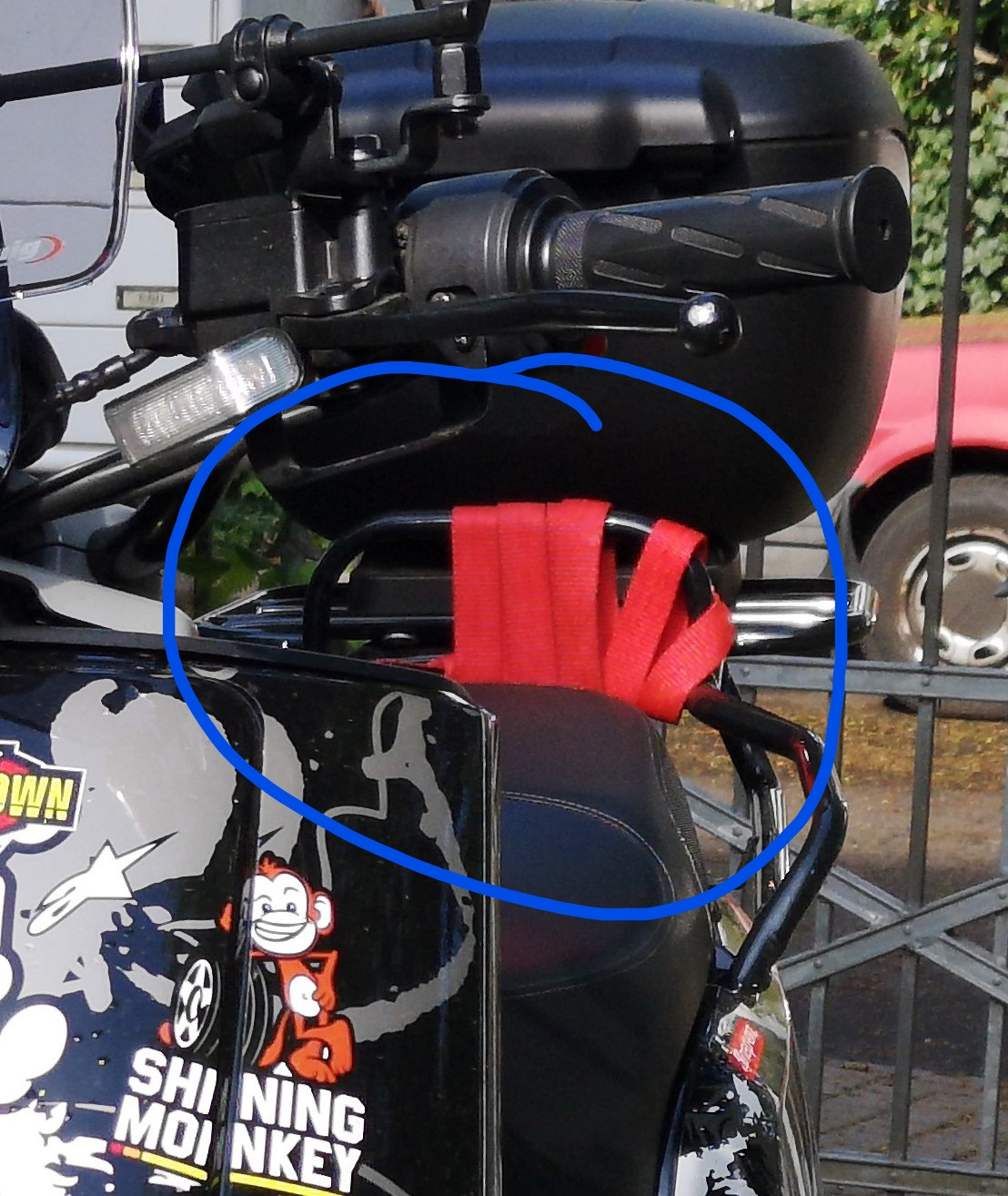

Re: Rückenlehne am N1S
Lara hat geschrieben: ↑Sa 11. Jul 2020, 09:01zeig mal bitte...!FirstRacer hat geschrieben: ↑Fr 10. Jul 2020, 23:45An meinem Träger ist da eine Stange die quasi dasselbe bewirkt... eigentlich unnötig so eine Lehne...
FirstRacer hat geschrieben: ↑Sa 11. Jul 2020, 10:44FirstRacer hat geschrieben: ↑Fr 10. Jul 2020, 23:45An meinem Träger ist da eine Stange die quasi dasselbe bewirkt... eigentlich unnötig so eine Lehne...
Hallo, würdest du mir bitte mal noch mitteilen, was für einen Träger du da hast?
du hast ja offensichtlich da auch ein Topcase drauf...
das wäre dann für mich eine super Lösung...
bei meinem Topcasehalter passt nur das Topcase drauf, da sind keine Stangen oder so....
Ich habe in etwa so einen hier:
https://www.ebay.de/i/254299290293?chn= ... j4QAvD_BwE
Er wackelt aber etwas am Drehpunkt. Rollingbull hat noch einen mit einem höheren Bügel und Feder:
https://www.rollingbull.de/niu-nqi-klap ... 3AQAvD_BwE
oh toll, danke
letzte Frage (hoffentlich): wie hast du da das Topcase drauf fest bekommen?
