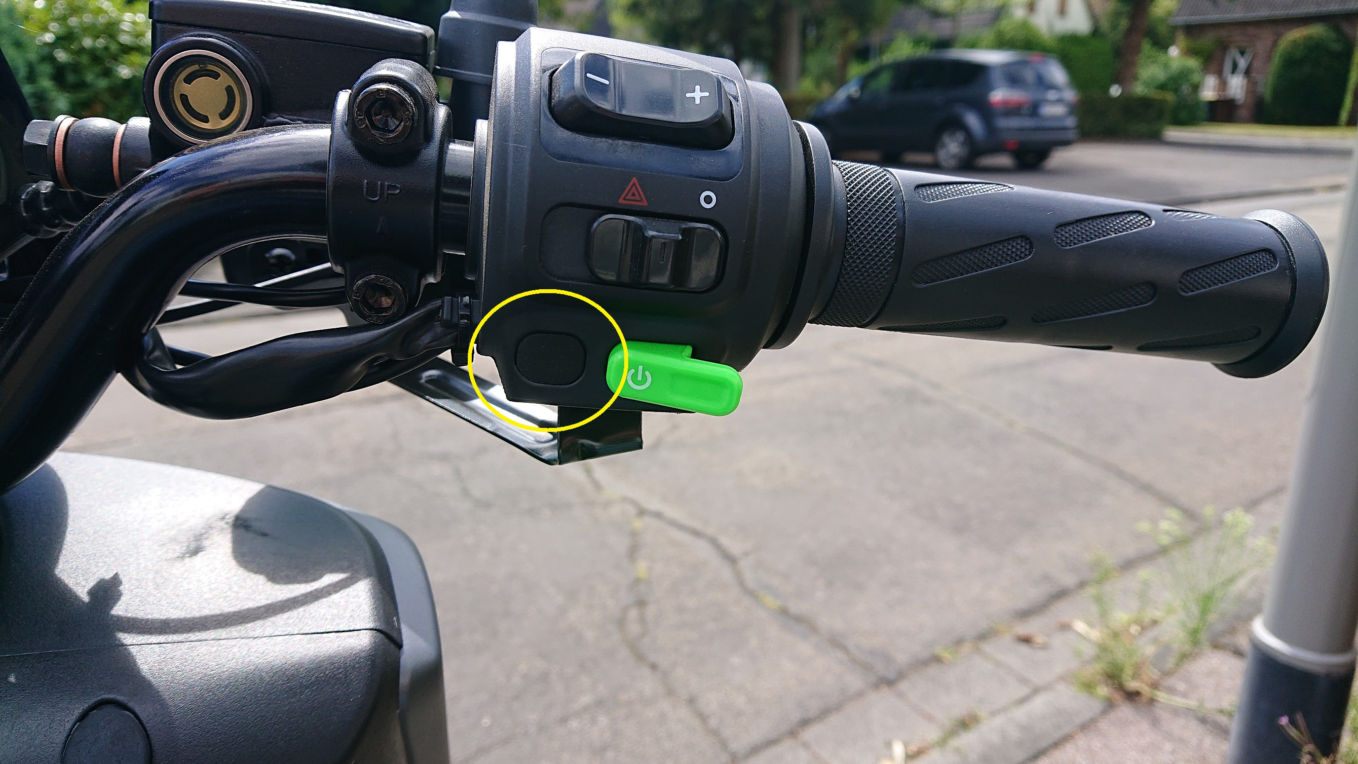

Was ist das eigentlich für ein Knopf?
Ich habe mal gedrückt und es klickt, muss also ein Taster dahinter sein. Passiert ist aber nichts.

Muss ich spekulieren, u. U. Turbolador oder so.

Also ich schalte damit das Touchpad frei ! Ich kann dann bei Sonneneinstrahlung die rechts unlesbaren Bereiche im Display, intuinitiv nach links verschieben ! Um dann gar nichts mehr zu sehen !Was ist das eigentlich für ein Knopf?
Grüße wolfgang

Welches Touchpad?

Wenn der Akku voll genug ist (1.21 Gigawatt) löst du damit bei entsprechender Geschwindigkeit den Zeitsprung aus.

Nicht Touchpad, das ist der Fingerabdruckscanner fürs Fahren ohne Schlüssel. Muss man per App erst freischalten.

Der ist mir ehrlich gesagt noch nie aufgefallen. Mal schauen, vielleicht ist da wirklich was frei oder nicht belegt, dann wäre das relativ schnell umgebaut. Ich würde einen Taster einfach parallel zum Bremsschalter hängen..

Bei meinem ist da kein Taster, nur eine Gummikappe.
