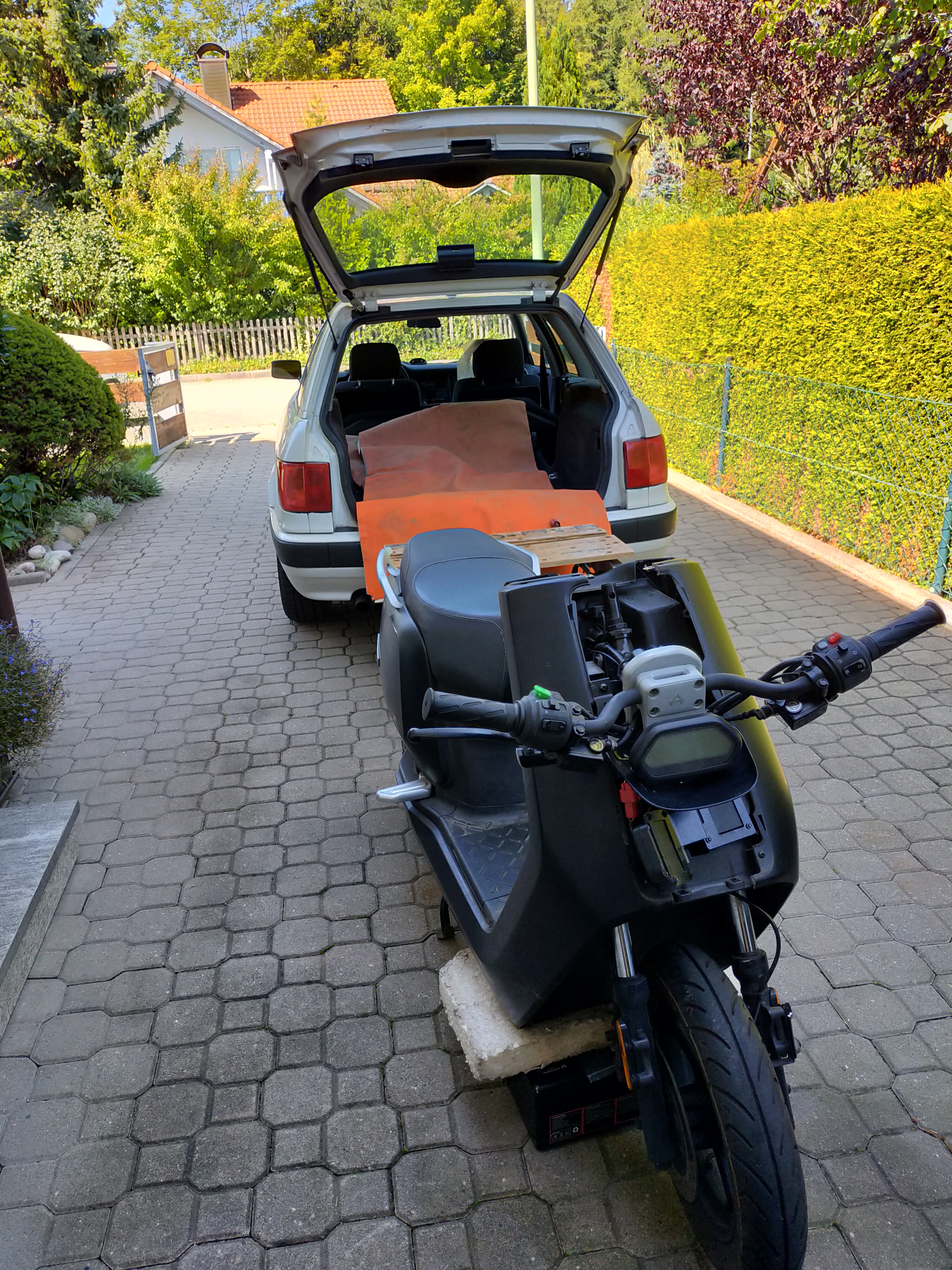

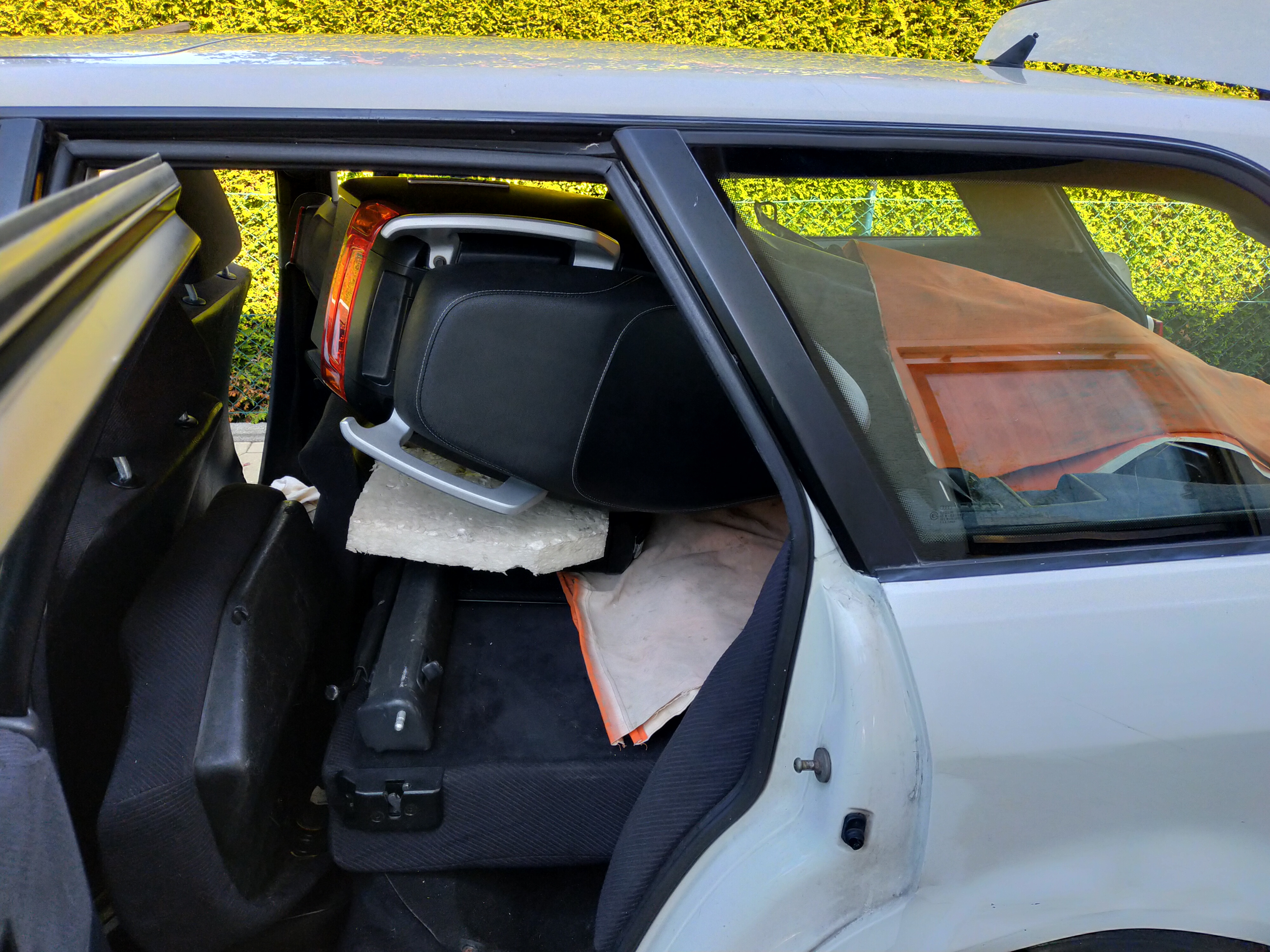

Nachdem dieser neu erworbene gebrauchte Niu jetzt gern morgen 700 km fahren möchte, hat er sich in mein Auto schlafen gelegt. Besser gesagt habe ich die geschossene Beute in den Kofferraum geworfen und festgezurrt.
Hatte zuerst überlegt die Gabel und Vorderrad ganz auszubauen, war dann aber nicht nötig. Drückt mir die Daumen das nix kaputtgeht. Ist aber gut gepolstert und wird noch eingepackt. P.s. braucht jemand in berlin einen schwarzen N1s

Aber das gute BOS* Trenngitter-Rollo nicht oben hinter den Vordersitz eingehängt??? Ist fein säuberlich in seiner Kassette an der Kante der Rücksitzlehne aufgerollt und streckt seinen Kraftlimiter-Haken arbeitslos nach oben
Bei Notbremsung einen schwarzen Niu im Nacken möchte ich nicht haben...
* war mein erster Arbeitgeber, und wir haben die Dinger gecrashed, mit nur einem 10kg Aktenköfferchen in Netzmitte als Prüflast. Einen 50km/h Maueraufprall simulierend. Das war höllisch, was da für Kräfte wirken

das Trenngitter kann cih da vorne nicht festmachen (oder habe das Jahrelang übersehen, schaue nochmal nach). Man sieht es aber nicht (war zum fotozeitpunkt noch nciht gemacht): Es ist alles mit Zurrgurrten sehr gut festgezurrt.

Zurrgurte, an ausreichend habhaften Orten verankert, sind natürlich auch eine gute Lösung zur Ladungssicherung
Zu den vorderen Einhängepunkten fürs Trennnetz: das ist normalerweise vor den Haltegriffen für die hinten Sitzenden, verborgen unter einem Schieber oder einer Klappe. dahinter ist eine Schlüsselloch-ähnliche Öffnung im Blech, meist mit einem zusätzlichem Blech verstärkt.
Ins große Loch passt der Kopf der Haken durch, die man dann in den schmalen Bereich der Öffnung rutschen lassen kann. Der Haken ist in einem Kunststoffrohrstück im oberen Stahlrohr des Netzes gelagert. Nahe am Rohrende ist dieses Kunststoffrohr mittels einer darin eingelassen Sinterscheibe ins Stahlrohr gekrimpt.
Der Haken schaut innen über das Ende des Kunststoffrohres hinaus und hat nahe des Drahtendes zwei eingeprägte Ohren, deren Spitzen größer sind als das Loch im Kunststoffrohr.
Bei einem Crash mit Last kann sich das obere Stahlrohr etwas nach vorn durchbiegen zum Abbau der Energie, wodurch die Haken nach außen gezogen werden. Dabei pflügen die angeprägten Ohren im Inneren durch die Wandung des Kunststoffrohres, um die quer-Zuglast auf die Karosserie-Einhängepunkte zu verringern. Spätestens mit Ankunft an der ins Stahlrohr gekrimpten Sinterstahlscheibe gibt es dort einen harten Anschlag, so dass es die Haken nicht ganz aus dem Stahlrohr ziehen kann.
Eine Feder im inneren lässt ein Einschieben der Haken zu, um Karosserietoleranzen aufnehmen zu können, da es da oben gern mehrere mm in der Breite variieren kann.
Soweit der Diskurs zu den Feinheiten eines
Kraftlimiters in einem Trennnetzrollo
