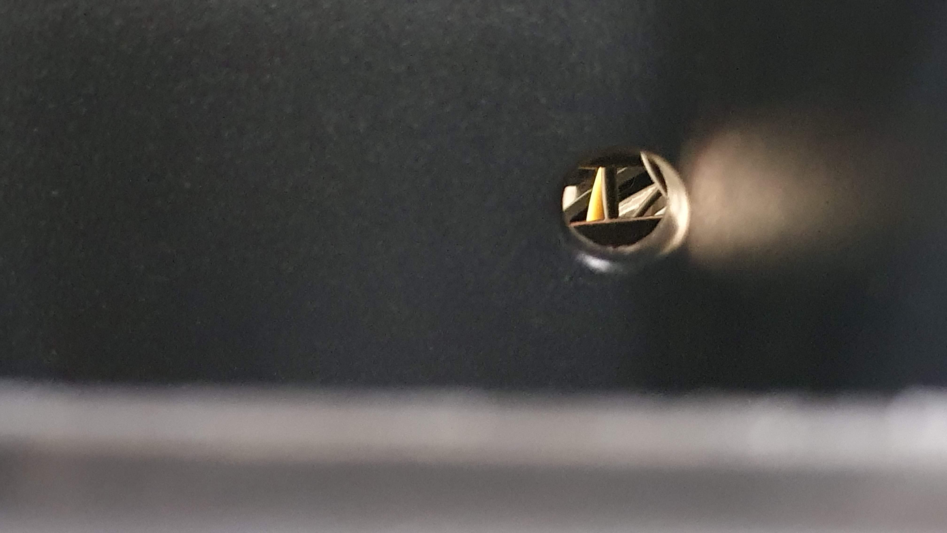

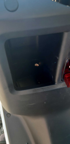

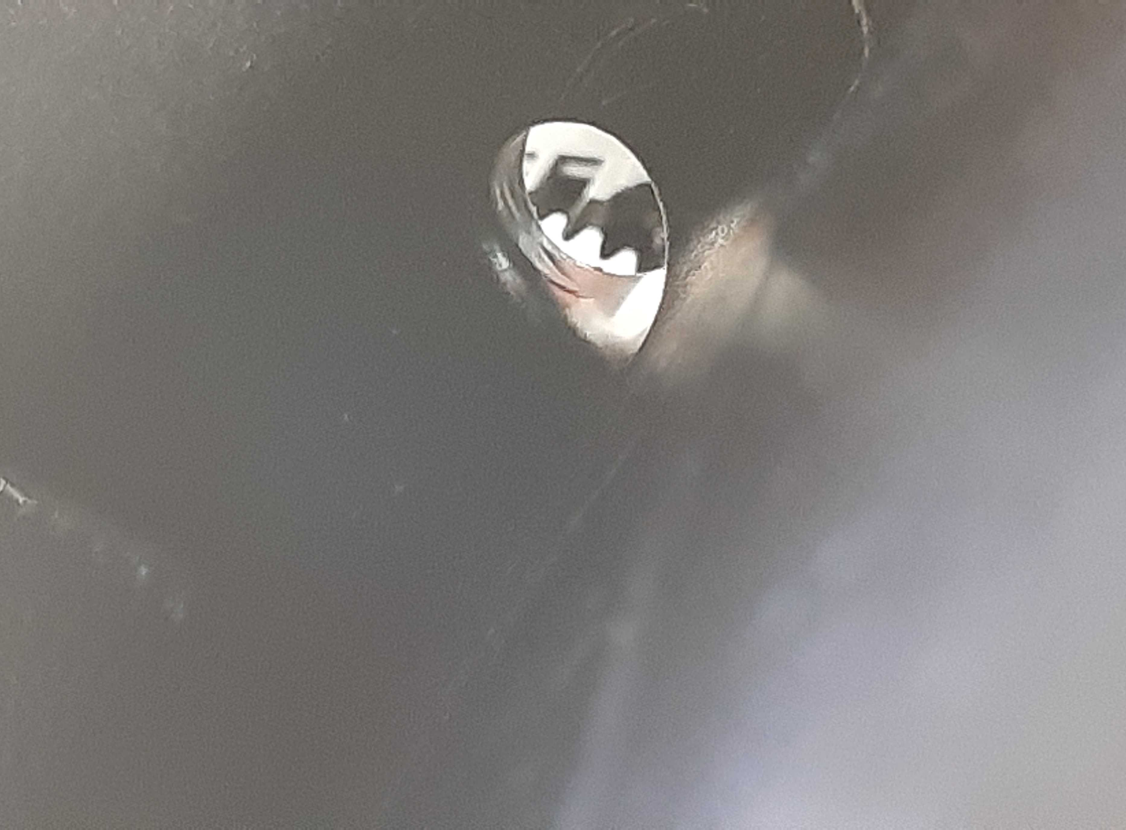

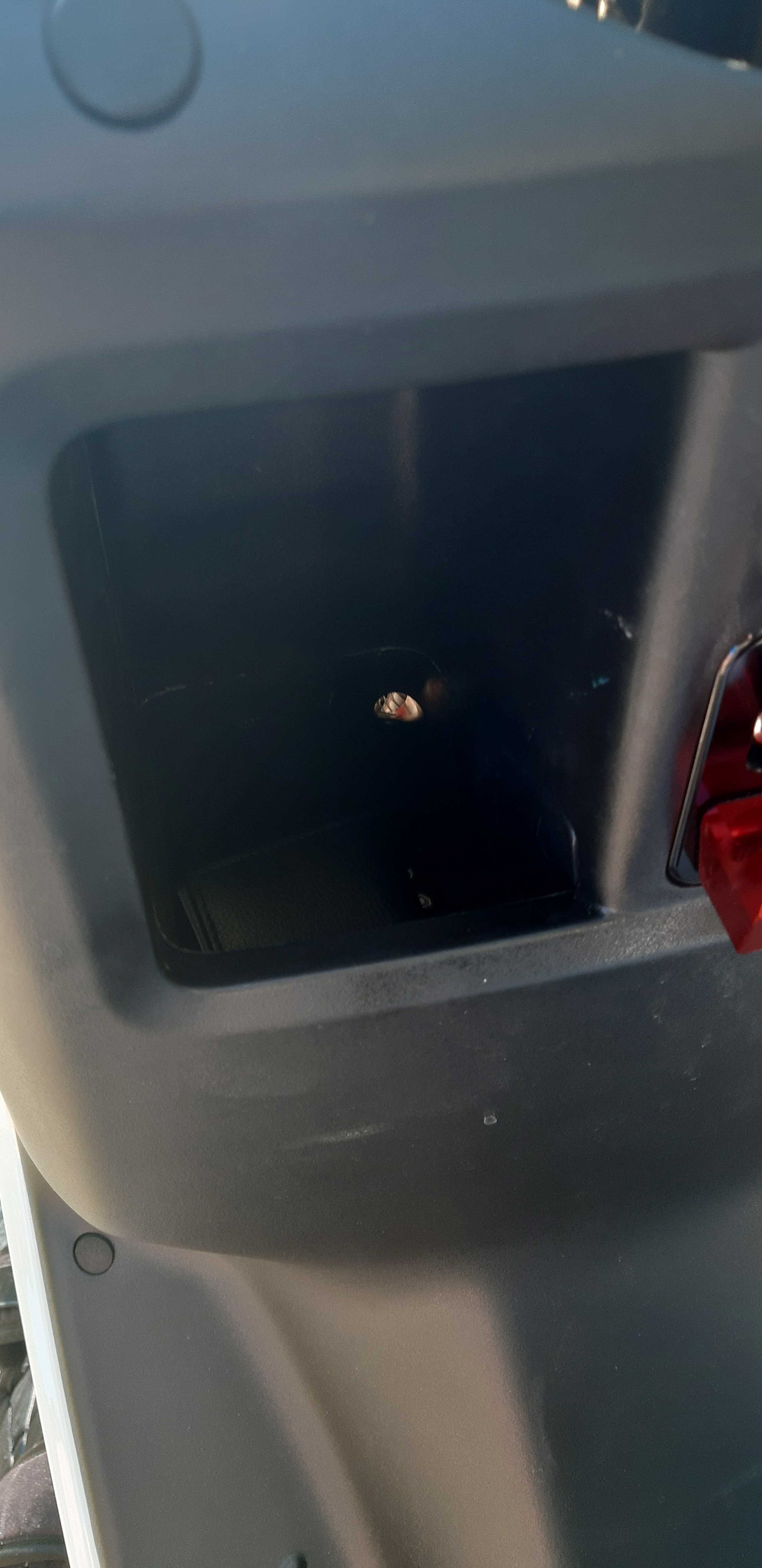

Here you are!
Gruß Peo

@Peo: Das sieht nach einer Lösung aus!
An der gleichen bei mir ebenfalls eine Öffnung, aber leider kein Einstellrad (nur Kabel sichtbar).

Was daran liegen dürfte das @Peo einen GTS hat, @rfr wohl einen GT. Das läßt darauf schließen, das NIU beim GTS wohl mehr nachgebessert hat, als bisher angenommen/bekannt ist. Vielleicht kommt es ja bei neueren Modelljahren auch bei den anderen Serien.

chrispiac hat geschrieben:
Do 8. Jul 2021, 14:19
Bin auch erst auf dieses Rädchen gestoßen, nachdem ich die Frontblende mit dem Scheinwerfer mal abgebaut habe. Da liegt genau der Kabelstrang vor der Öffnung, man sieht das Einstellrad eigentlich nicht. Wenn die Kabel nicht im Blickfeld sind, muss auch der Winkel stimmen, damit man das Rädchen sieht - ist etwas fummelig. Da mein Roller weiß ist , lässt die Verkleidung etwas Licht durch, da sieht man es evtl. einfacher.
Die Frontblende abnehmen ist nur ein paar Minuten Arbeit, dann hast du Gewissheit ....
Gruß Peo

Diese Öffnung mit einem sichtbaren Zahnrad hat mein GTS auch.
