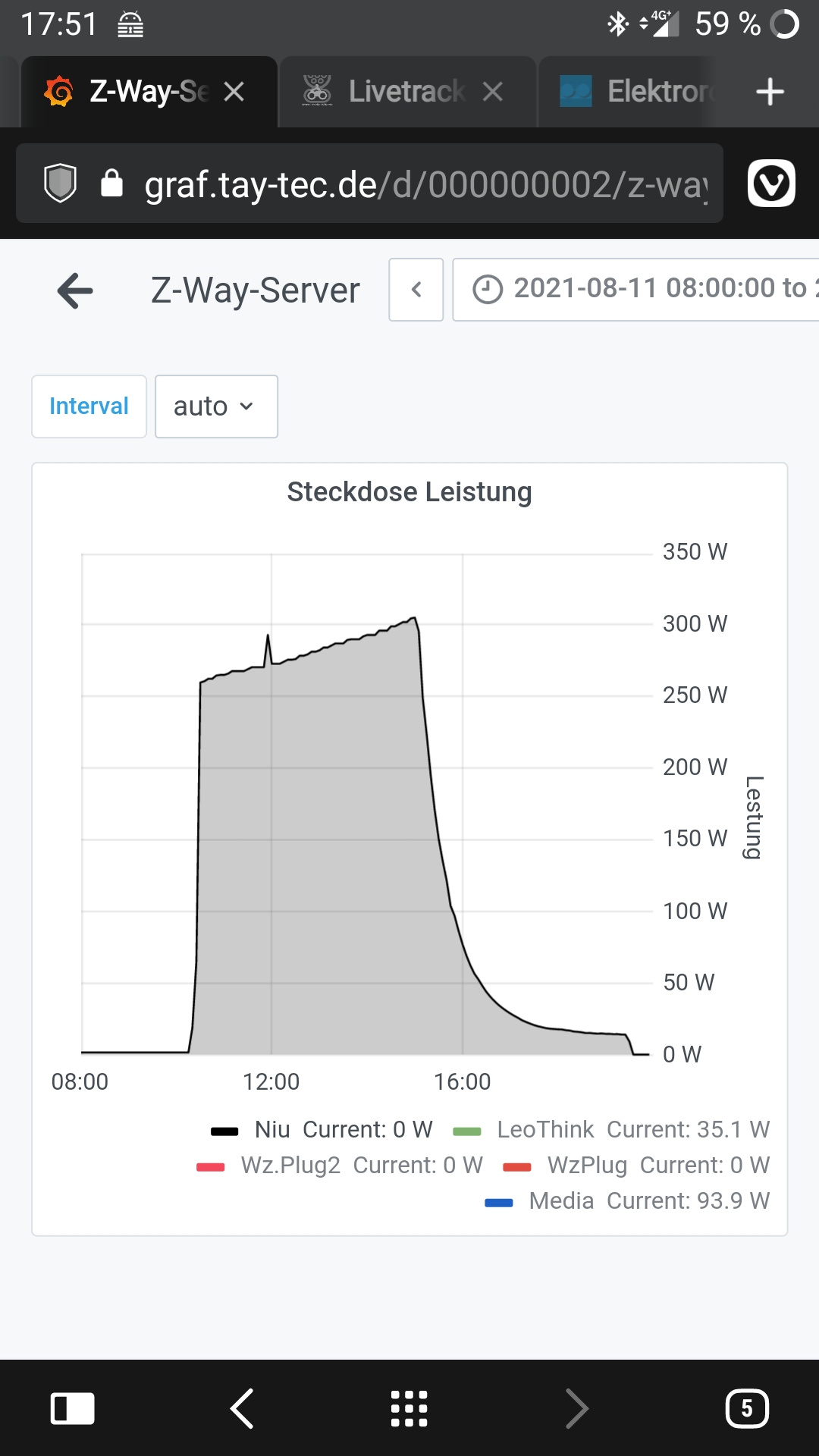

Also ich lade immer die vollen 100 % auf das wäre mir zu umständlich immer bei 80 Prozent aufzuhören das bringt dann ja nur noch eine Reichweite von 30 km bringt und das wäre bei mir das ich keine 3 Tage auf die Arbeit kommen würde (13km einfach)
Das mit dem balancieren sieht man gut auf dem Bild und das werd ich dem Akku auch weiterhin gönnen (26ah)

Welchen Akku verwendest du eigentlich?KlausHo hat geschrieben: ↑Mo 9. Aug 2021, 14:49Hallo,
Ich fahre einen Niu N1S von Aug 2019. Bisher habe ich den Akku nie ganz voll geladen - sondern immer so um die 80/90 % weil das angebl. besser für den Akku ist. Nun trat nach einer Inspektion der Fehler auf, das in der Niu-App der ECU Akku mit roten 1% angezeigt wurde. Auf Empfehlung eines Niu Händlers habe ich den Akku zum ersten Mal direkt im Fahrzeug und auf 100% vollgeladen.
Dabei ist mir aufgefallen, dass das Ladegerät auch nach Erreichen der 100% (lt. App) nicht abschaltete und das grüne Ladelicht zeigte, sondern das rote Ladelicht weiter brannte und das Ladegerät auch sehr ordentlich warm blieb. So ca. 20 Min später habe ich das Ladegerät – immer noch mit roter Ladekontrolle - vorsichtshalber vom Netz genommen.
Kann mir jmd bitte seine Erfahrungswerte nennen, wann ca. die Ladelampe des Ladegeräts nach Erreichen der 100% auf Grün springen sollte?
Würdet ihr in meinem Fall den Akku einfach weiter an diesem Ladegerät lassen, bis die grüne Lampe aufleuchtet oder könnte das den Akku killen …weil Überladen bzw. würdet ihr das Ladegerät einfach auf Garantie austauschen?
Vielen Dank für eure Erfahrungen
Bzw die led sprint erst auf Grün wenn das Ladegerät die
Ladespitze von mindestens 304 watt erreicht hat

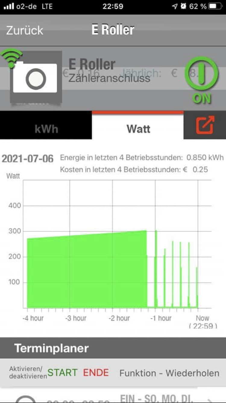

Deine Ladekurve sieht sehr seltsam in der Contant Voltage Phase aus. Da sollten keine Pulse sein, sondern ein flach auslaufende Kurve. Der Roller meldet die 100% bei etwa 50w Leistungsaufnahme des Ladegerätes. Danach kann man noch gut 2-4 Stunden das LG für das Balancieren dran lassen.

Nicht ganz bei mir liegt der Standby oder Ruhestrom bei 3,4 Wattblackblade hat geschrieben: ↑Sa 14. Aug 2021, 18:02Hallo Holger,

Entschuldigung , Nachtrag , das ist das ladebild beim 26ah Akkublackblade hat geschrieben: ↑Sa 14. Aug 2021, 18:02Hallo Holger,
tom
Holger76 hat geschrieben: ↑Sa 14. Aug 2021, 16:20Also ich lade immer die vollen 100 % auf das wäre mir zu umständlich immer bei 80 Prozent aufzuhören das bringt dann ja nur noch eine Reichweite von 30 km bringt und das wäre bei mir das ich keine 3 Tage auf die Arbeit kommen würde (13km einfach)
Beim 29ah Akku sieht die Ladekurfe aus wie bei dir
Find das eh alles komisch aber es scheint wohl verschiedene Lade Typen zu geben
