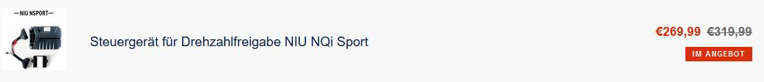

Ich suche noch nach dem richtigen Suchbegriff für den FOC Controller um ihn bei ebay, aliexpress, ... zu finden.
Könnte mir da jemand weiterhelfen?
