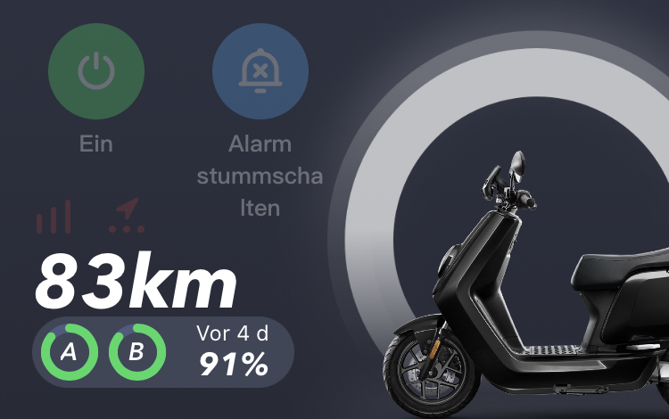

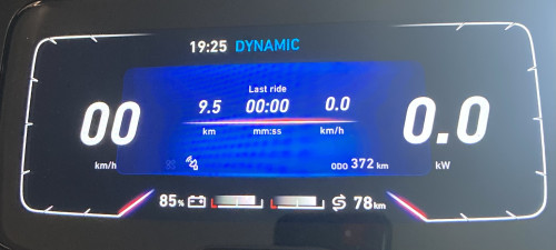

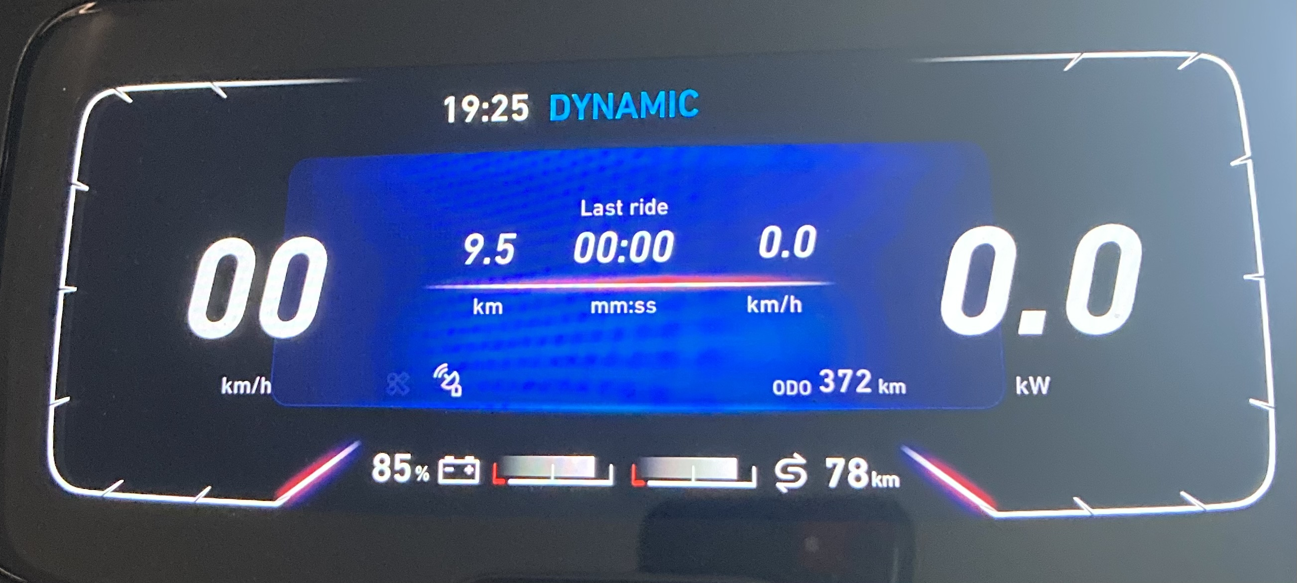

Beim NQi GTS 2022 sind es nach 4 Tagen in der Tiefgarage ohne GSM Verbindung -6%:
LG

Mein N1S zieht in der Tiefgarage ohne GSM und GPS Empfang ca 4-5% pro 24 Stunden. Da wäre es also kein wunder wenn der Akku nach 2 Wochen und 50% Ladung leer ist. Einen Hauptschalter gibt es ja leider nicht an der Gerät :|
