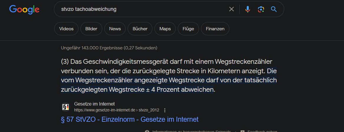

die Abweichung darf laut Stvzo nur 4% betragen.
Mit der Abweichung erlischt die Zulassung für das Tacho, und somit für den ganzen Roller :roll:

Bitte nicht die maximalen Toleranzen für Geschwindigkeitsmessung und Messung der Wegstrecke durcheinander bringen.
Wegstreckenzähler maximale Abweichung ±4% /(laut § 57 Abs. 3 StVZO).
