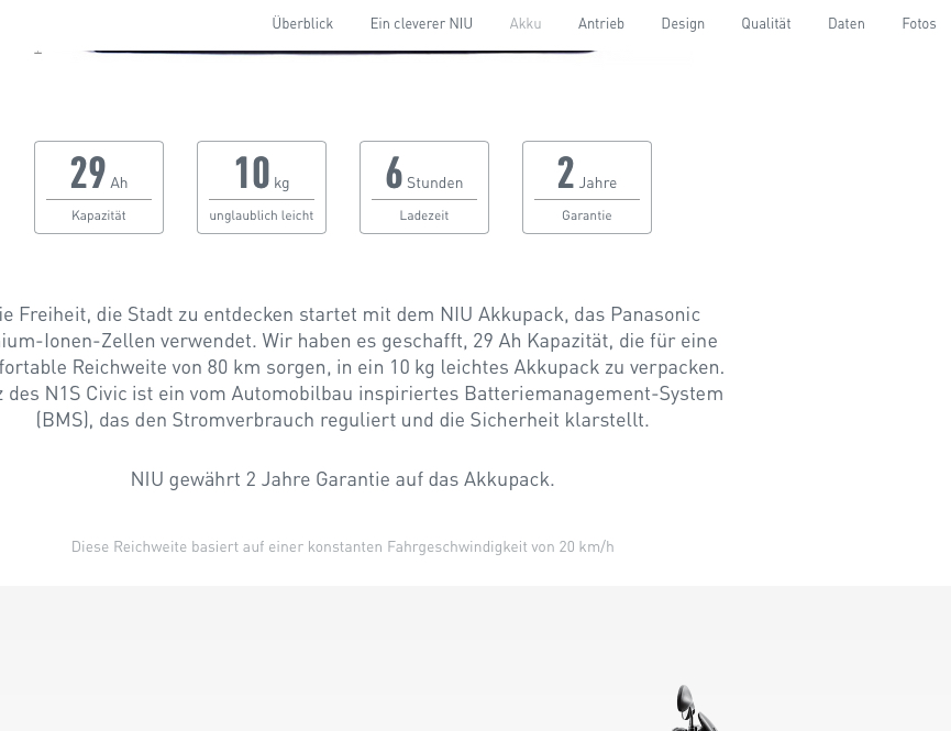

Man kann es in den Betrachtungen noch etwas weiter treiben. Wir nehmen mal die Entladekurve vom Mountainprophet bei 2A ( http://www.dampfakkus.de/akkutest.php?id=498 ), weil ich freundlicherweise von 12 parallel geschalteten Zellen und etwas über 1KW Dauerlast bei 45km/h ausgehe. Auch wenn der Akku bis 2.5V entladbar wäre, geht die Ladekurve nach ca. 2200 Sekunden bei 3.2V steil nach unten, also nach ca. 40 Minuten konstanter Vollgasfahrt ist Schluß (freundlicherweise lassen wir die Kapazität saugenden Spitzenlasten beim Anfahren oder Stop and Go außen vor).
Fahre ich knapp 40 Minuten mit 45km/h, komme ich auf ca. 30km Reichweite.
Die alternative Betrachtung nach Papas Faustformel wäre 1km Reichweite bei 48V pro Ah. Macht bei 29Ah also 29km zzgl 20% (wegen ca. 60V), also liegen wir da bei 35km.
Das ist weit weg von 100km, auch noch deutlich unter 50km. Und wenn wir den Akku nicht jedesmal an die Grenze fahren wollen, damit er länger lebt, wäre 20km bis zum Nachladen eine gesunde Empfehlung.

Und der Hersteller meines Rollers hat mit 72km bei Tempo 30km/h geworben. Das ist wenigstens nicht ganz so dreist wie 20km/h für 80km, aber ebenso praxisfremd.
Also für mich ist der durchgefallen. Unter 40Ah bzw. 2KWh würde ich nichts mehr akzeptieren, alles darunter ist weder gut für die Akkus noch für den Fahrspaß.

Ich vermute aber, dass die Kapazität bei Trinity auf Basis der Akku-Nennspannung berechnet wird und nicht wie bei Niu auf Basis der Ladeschlussspannung.herby87 hat geschrieben:Nach der Rechnung von Michael hat der Akku 1,74 kWh, damit entspricht er dem L1 Akku von Trinity (1,7 kWh) und der ist mit 65 Km Reichweite angegeben.
Niu operiert mit verwirrenden Zahlen. Die Panasonic-Zellen (NCR18650PF) haben lt. Datenblatt eine Nennspannung von 3,6 Volt (nicht 3,7 Volt wie oben geschrieben) und eine Kapazität von 2,75 Ah. Jede einzelne davon kann demnach 9,9 Wh speichern. Verbaut sind 180 Stück, die Gesamtkapazität (seriös berechnet) liegt also bei 180 x 9,9 Wh = 1,782 kWh. Das allerdings bei einer Akku-Nennspannung von 54 Volt (nicht 60 Volt wie angegeben) und einer Kapazität von 33 Ah (nicht 29 Ah wie angegeben). Die Frage ist, ob Niu die volle Kapazität der Zellen ausnutzt (nur dann liegt die Kapazität bei 1,782 kWh) oder ob sie künstlich auf 29 Ah beschränkt wird, um die Zellen zu schonen (dann ergäbe sich eine Kapazität von 1,566 kWh).
Nehmen wir mal an, die 1,782 kWh stimmen. Dann schätze ich die Praxisreichweite des Niu unter Normalbedingungen ebenfalls auf ca. 65 km. Man sollte dabei allerdings berücksichtigen, dass der Niu rekuperieren kann, der Trinity Uranus kann das dagegen nicht. Zum Vergleich: unter guten Bedingungen kommt mein Novantic mit seinen 1,344 kWh immerhin 50 km weit, und zwar nicht nur auf dem Papier, sondern auch im Straßenverkehr. Und das, obwohl er (im Gegensatz zum Niu) ebenfalls keine Rekuperation hat.

Die Reichweite bei 20km/h anzugeben, wobei der (traurige) de facto Standard 30km/h ist, grenzt an Taschenspielertricks. Wurde beim N1 noch dazu geschrieben, dass die maximale Anfahrststeigung für 80kg spezifiziert ist (nicht für die max. 200kg Zuladung), so wurde das beim N1s auch nicht mehr erwähnt.
Der N1 scheint nicht mehr erhältlich zu sein und N1s gibt es offenbar nur noch im Direktvertrieb bei Niu.
So sehr ich auch Verständis habe, dass Niu in Europa die Kosten für Vertrieb, Gewährleistung und Zertifikate abdecken muß, 2.700€ sind mir zu viel für ein Hobby.
Elektrisch gesehen ist der Niu meinem 7 Jahre alten Bleiakku Mopperl nur gering überlegen (bei der Ladegeschwindigkeit sogar unterlegen).
Die Bremsen, die Fahreigenschaften (Schwerpunkt, Gewicht, Kurvenlage, Stabilität, Federung) und der Schnick Schnack dürften jedoch beim Niu deutlich besser sein, als bei meinem.
Was mich schreckt ist, dass der Akku mit 600 Ladezyklen an Bleiakkus anschließt. Meine Bleiakkus können "nur" 300 Zyklen 100% DoD bevor sie 60% der Urpsrungskapazität haben. Sollten die Ladezyklen des N1s genauso getrickst sein wie die anderen Angaben, hält der gerade die Garantie durch.
