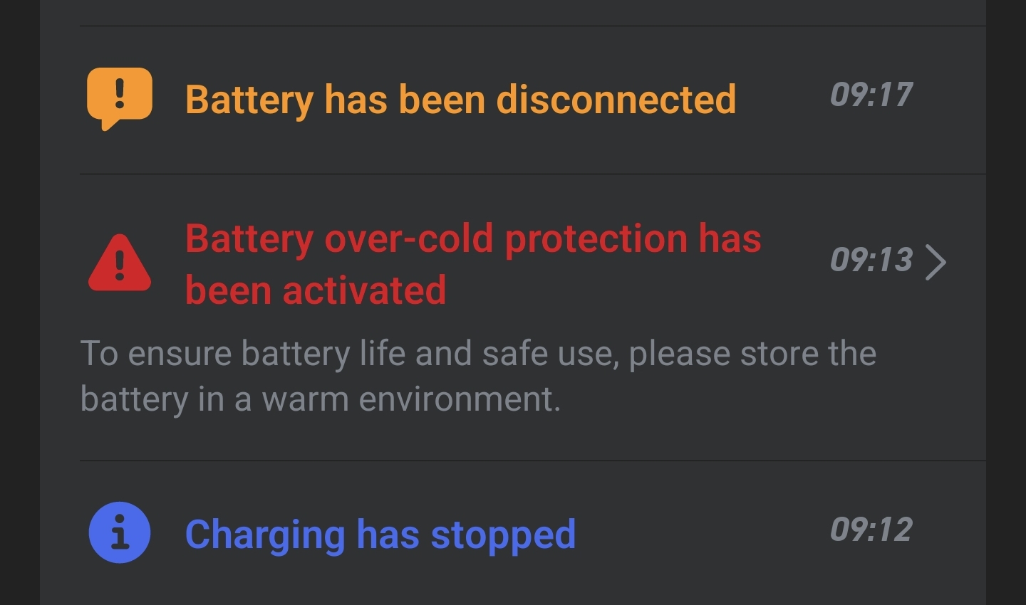

Da greift der Akkuschutz! Ist ja auch korrekt so, sonst würden die Akkus bei extremer Kälte und LADEN reihenweise kaputt gehen.
Dem ist nicht so- er lädt auch beim Auto ohne Vorheizung bei Minusgraden- nur eben mit wesentlich geringerer Ladeleistung.
Es gibt eine schöne Tesla Studie über Degradation (SOH) der Akkus in den USA/Kanada. Lustigerweise haben die Akkus im kalten Kanada eine niedrigere Degradation als im warmen Kalifornen.
Die meisten Serien-BMS Module, welche in diesen kleinen Rollerakkus verbaut werden, haben keine intelligente Ladeschaltung- die kennen nur ab einer gewissen Temperatur an oder aus. Auch findet keine Kommunikation in der Komplexität wie im Auto zwischen Ladeeinheit und Akku statt.

Die Akkus im NIU müssen Temperaturüberwacht sein. Minus 10 Grad über Nacht, morgens waren es noch minus 8. Ladegerät dran gehangen und Fehlermeldung "Akku temperatur". Akkus haben dann bei Zimmertemperatur über 4,5 Stunden am angeschlossenen Ladegerät gehangen, ehe der Ladevorgang gestartet ist.

Das schrieb ich ja! Ist eine "dumme" an/aus Schaltung des BMS: ab Temperatur X wird der Ladeport gesperrt.
