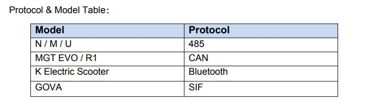

Re: Auflistung aller Diagnose Möglickeiten+eine einfache Lösung zum auslesen der Batterie für Jeden-Nur N/M/U bzw RS485
Hey Leute,
bin grad meine Pdf Sammlung durch gegangen und bin über eine Info gestolpert
Nicht alle Niu's haben das RS-485 Protokoll........
Ich möchte mich bei allen entschuldigen, die sich wegen mir den Stick bestellt haben und es jetzt nicht klappt. Sorry
- Matrix3937
- Beiträge: 276
- Registriert: Sa 13. Jun 2020, 11:25
- Roller: NIU NQI GTS 2022
- PLZ: 12107
- Wohnort: Berlin
- Tätigkeit: Nun schon in Rente
Re: Auflistung aller Diagnose Möglickeiten+eine einfache Lösung zum auslesen der Batterie-Nur N/M/U bzw RS485
Nur keine Panic. Ich habe mich inzwischen etwas eingearbeitet, da mir die Software zu chinesisch ist. Habe dabei gefunden, dass Niu den CAN-Bus über die Schnittstelle RS-485 ansteuert. Muss mal weiter suchen.
