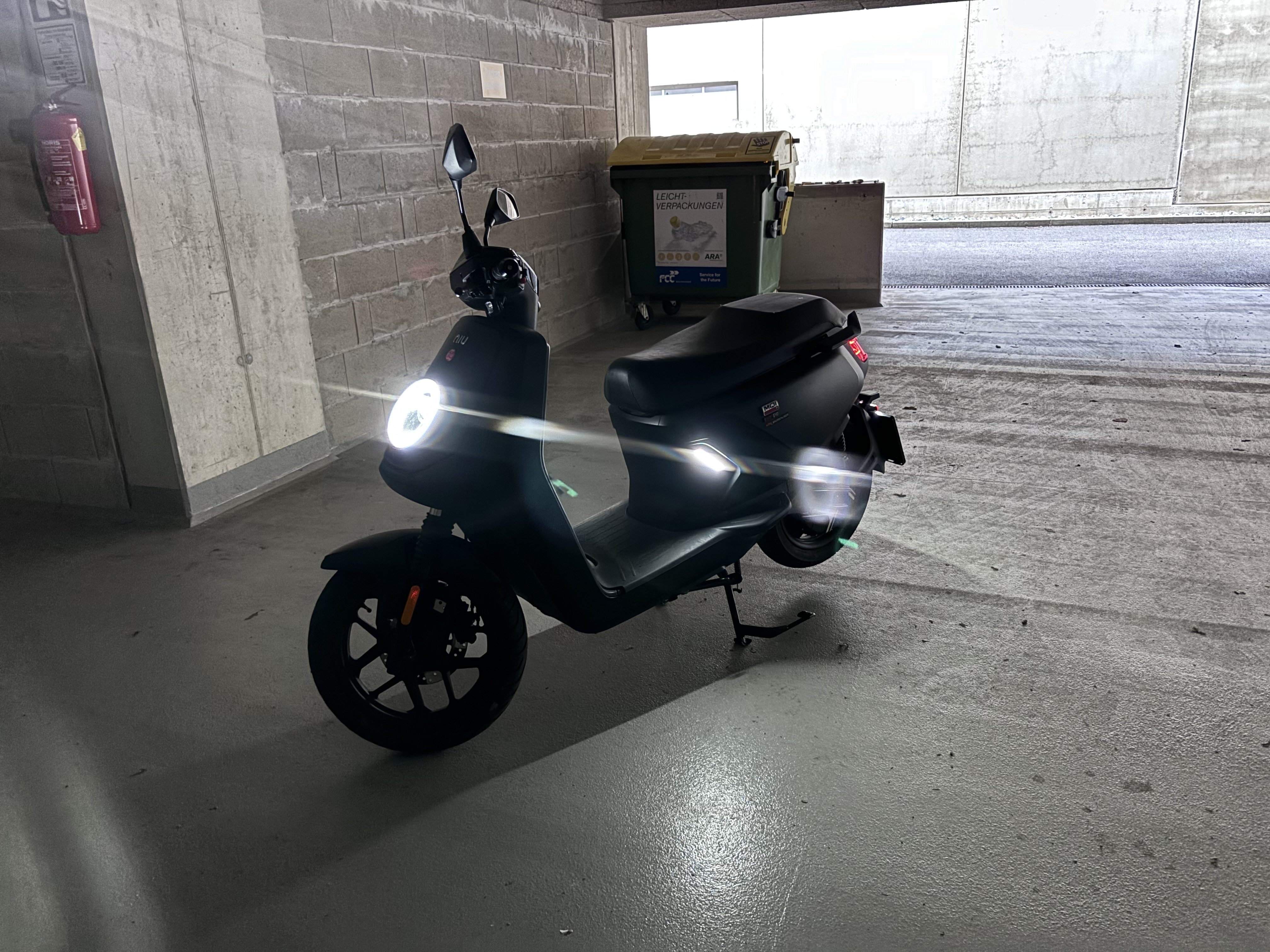

Weitere Fragen: unter der Schale sind einige Stecker, die nirgends angesteckt sind - zb sind die weißen Leisten im Sitz anscheinend eine seitliche Beleuchtung, aber nirgends angeschlossen. Wo gehört denn das reingesteckt?

Habs rausgefunden: wenn man die losen Stecker zusammensteckt, hat man eine seitliche Beleuchtung. War mir neu und find ich cool

Bei mir waren diese auch nicht angesteckt..... siehe Ladegeräte Thread (PS Beiträge).
Öhm langsam wieso nicht erlaubt und wieso gelbe Folie? Die blinken ja nicht sondern sind Dauer-An.
Ich hab extra Kleinanzeigen nach EVOs mit vielen Bildern abgesucht ob andere Seitenteile auch Leuchten und hab mehere gefunden und deswegen bei mir diese angeklemmt, weil ich schon vermutet hatte, das wieder Mal hierzulande irgendetwas nicht erlaubt ist.
Summarsumarum habe ich nur herausgefunden, wenn diese blinken sollten, müssen die gelb sein.
Aber das Dauer-An auch nicht erlaubt ist?
Ich bin schon öfters an der Rennleitung vorbei gefahren und einmal haben die mich ein bisschen verfolgt, warscheins mal abchecken. Wurde nicht angehalten, obwohl einmal eben früh morgens (0300).

In Deutschland sind seitliche Begrenzungsleuchten halt nur in Gelb zulässig, üblich an längeren Anhängern. Du kannst es natürlich drauf ankommen lassen. Spätestens beim TÜV gibt es Probleme.

Seitenleuchten sind nur gelb legal
So hab mal einen DEKRA Mensch befragt, Vorteil wenn der gleich nebenan ist
Also ich bin davon ausgegangen wie in StVZO §51b beschrieben, wenn die Seitenleuchten nach vorn gerichtet sind das diese weiß sein müssen und nach hinten rot. Da der Lichtkegel beim Fahren nicht von hinten sichtbar ist, wäre die Annahme zwar korrekt, es geht aber nicht darum wo diese hinleuchten, sondern wie diese angebracht sind.
Bei unseren EVOs sind diese seitlich angebracht (aka Winkel ist zu gering das diese nach vorne gerichtet sind und dann wäre eh der Vorbau im Weg, also nicht sichtbar von vorne) und müssen damit gelb sein oder abgeschaltet (Absatz 5). Also vollkommen korrekt @heinr.
Mein Recherche war wegen den LED Leisten nur sehr kurz und eben die reine Bildersuche nicht sehr effizient, da warscheinlich viele gedacht haben, huch da hängen Kabel herum, klemmen wir diese mal an.
Die Farbe sollte gelb oder orange sein, es gibt keine festgelegte RAL Farbe. Ich werde es mal mit Kapton-Tape probieren, das ist eher so gelb-orange, wird aber wohl nicht so toll aussehen, vermute ich mal.
@christian.am: Am besten den Thread umbennen mit Bezug auf die Seitenleisten, damit wir wieder ins Topic kommen.
