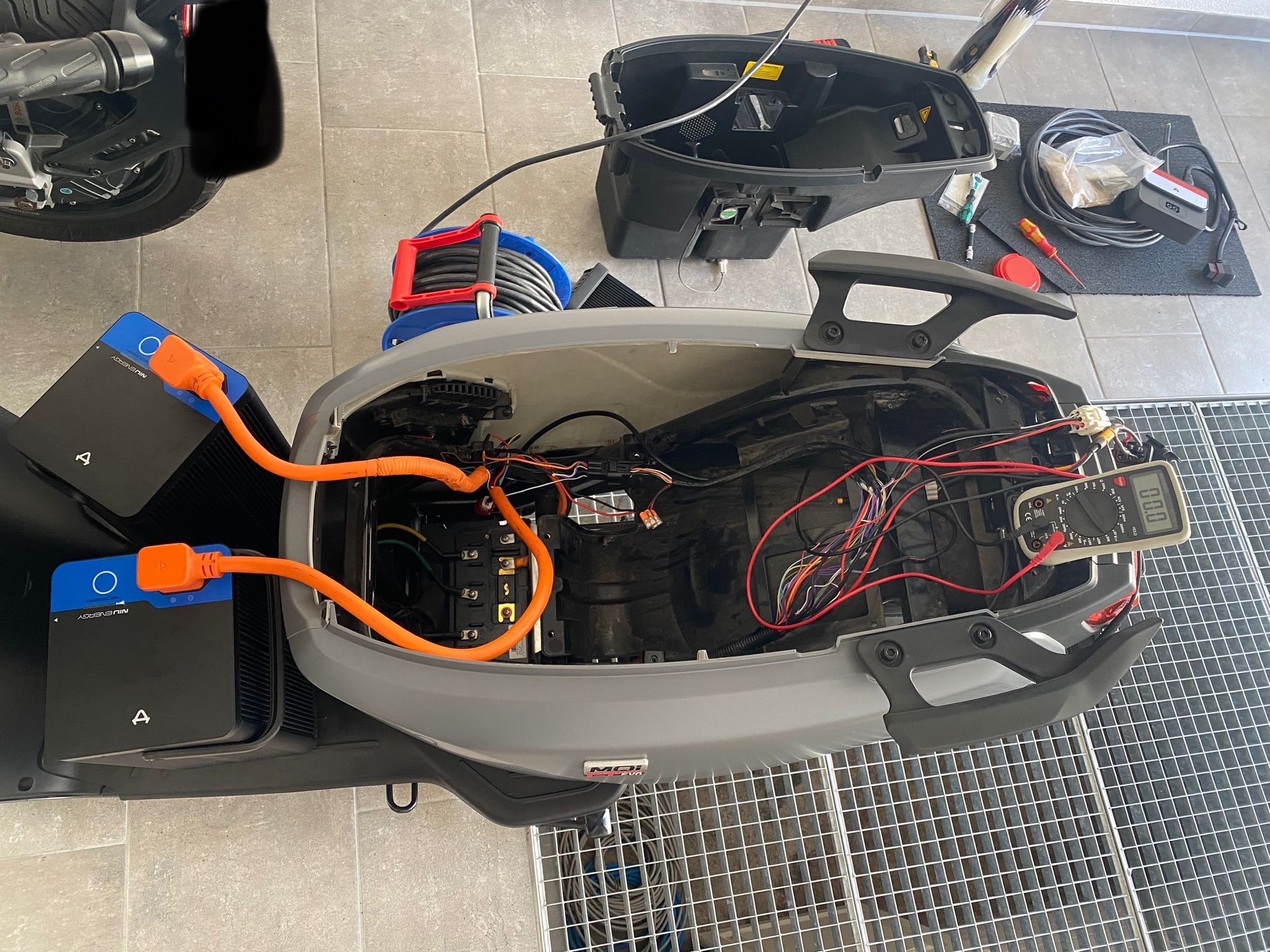

So sah das ganze damals bei mir aus.
Wichtig war mir auch, dass das Kabel vom Motor nachdem es aufgesplittet ist möglichst frei und einzeln liegt und nicht andere Kabel kreuzt.
Hab den ganzen Kabelbaum vom Heck auseinander gerupft. Ich WOLLTE den Fehler finden.
Zum Schluss war es wie gesagt der Stecker. 9000 Kilometer ohne Fehler. Dann hatte ich die Probleme mit dem Aufladen (Kabel/Stecker verschmort) und nach dieser Reparatur den Fehler 120 über 1000 Kilometer.
Dann nochmal alles geprüft und dann den FOC Stecker ausfindig gemacht. Mit dem EVO war ich bisher nie in einer Werkstatt zur Inspektion.

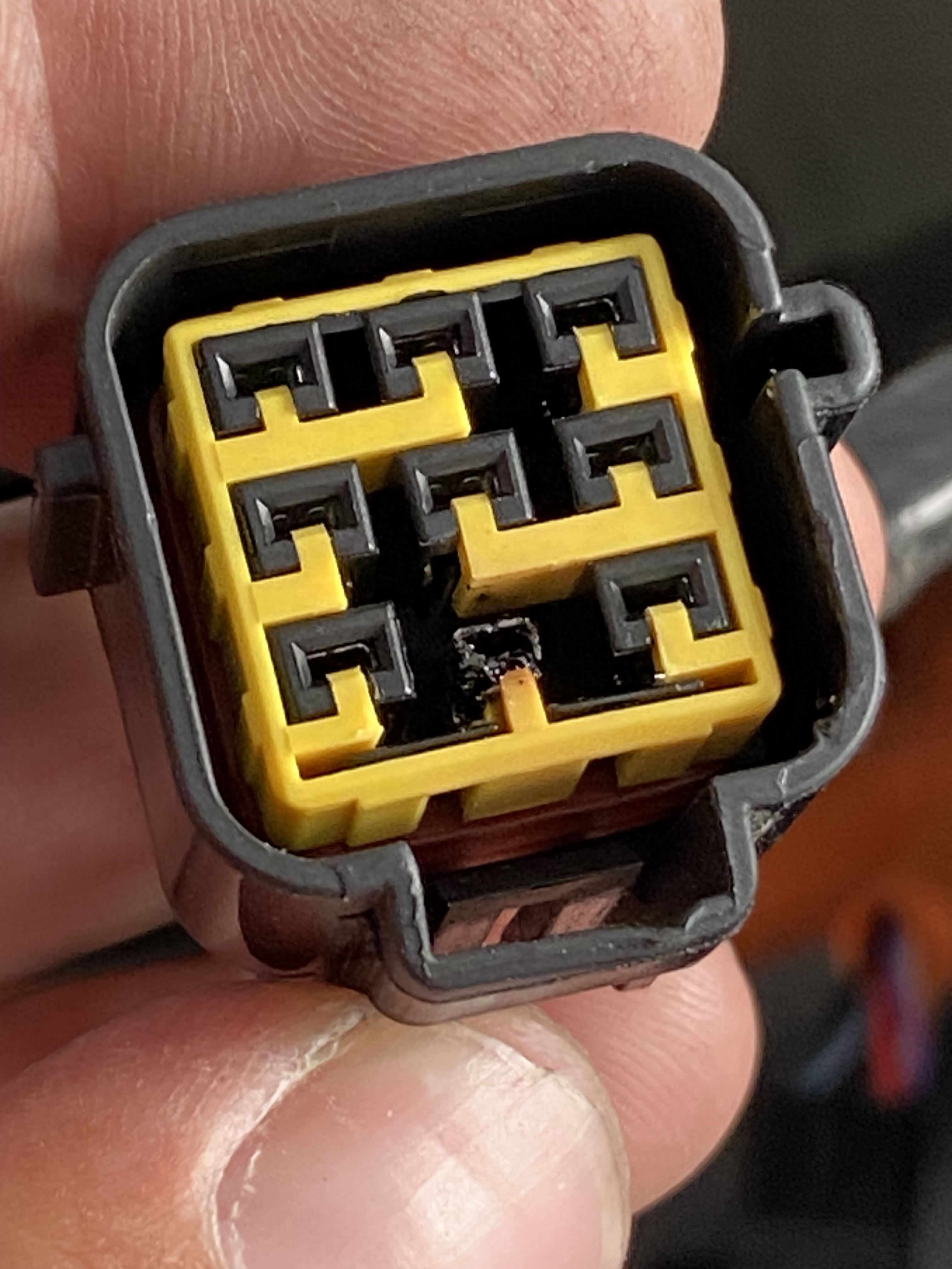

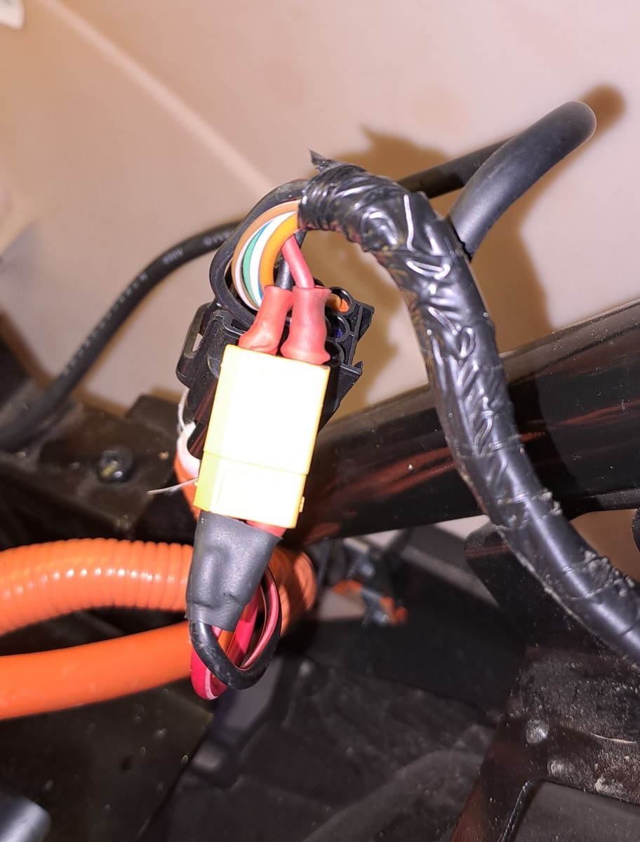

HolyFlamm hat geschrieben:
Mi 23. Okt 2024, 21:55
Die unterdimensionierten Stecker in der Ladeleitung hatte ich nach Ladeproblemen mit gleichem Bild durch eine XT60 Steckverbindung als Bypass ersetzt.
Aber wir entfernen uns zu sehr vom Thema: Update
