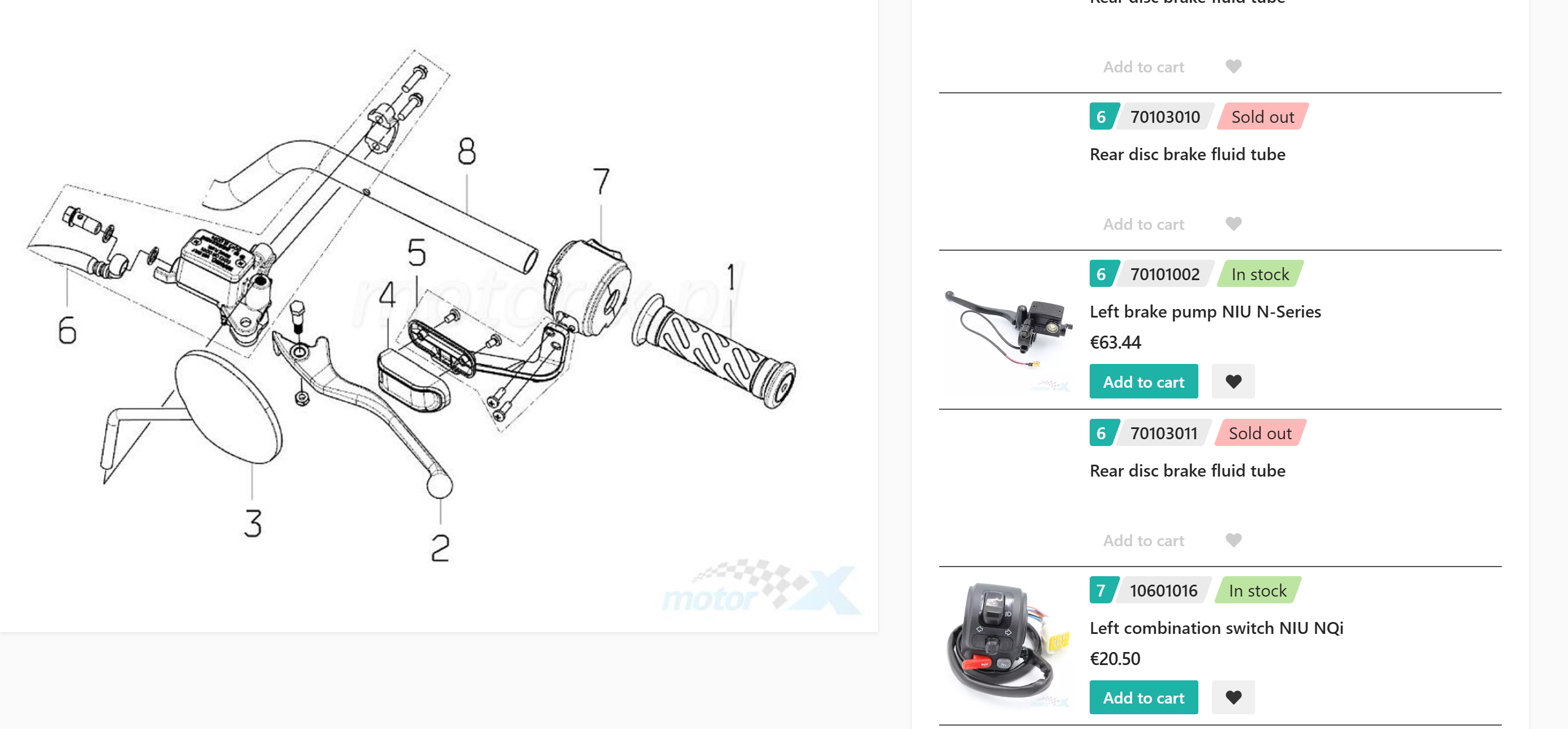

Ist die Nummer 7 (siehe Bild) das Ersatzteil, das Du suchst? Ich würde mir das passende Ersatzteil erstmal selbst besorgen, damit das Thema vom Tisch ist. So ist es ja kein Zustand.
Basti
Link: https://www.motor-x.com/oem/c11883v-nqi-gts-pro

Ja sorry Leute, ich bin derzeit krankheitsbedingt meist alleine im Laden und kann deshalb nicht viel machen. Immer wenn ich was drehen will, fällt Schnee oder es stürmt und ist saukalt. Ende Februar bin ich bei NIU eingeladen und werde dort versuchen, ein bisschen was zu filmen.
maxiversal hat geschrieben:
Sa 15. Feb 2025, 19:33
Ich habe letztes Jahr bei diesen vermeintlichen "Schnäppchen" zugegriffen. Jetzt warte ich seit fast 3 Monaten auf ein Standard-Ersatzteil, dass NIU anscheinend nicht auf Lager hat, aber weiterhin das Modell verkauft. Interessantes Marketing...
An dem Teil wurde von NIU herumoptimiert, das ist nichtmal bei KSR auf Lager. Aber du könntest die Schaltereinheit mal aufschrauben und mit Isopropanol und einer weichen Zahnbürste oder einem fusselfreien Q-Tip reinigen. Alternativ von oben den Schalter gut mit Isopropanol fluten, den Schalter 20-30x bewegen und nen Tag stehen und abtrocknen lassen. Meistens ist das einfach Dreck oder eine Oxidschicht.

Danke, bin echt erstaunt, dass es sogar Originalteile sind. Laut Aussage vom Händler wäre das "nicht möglich"
