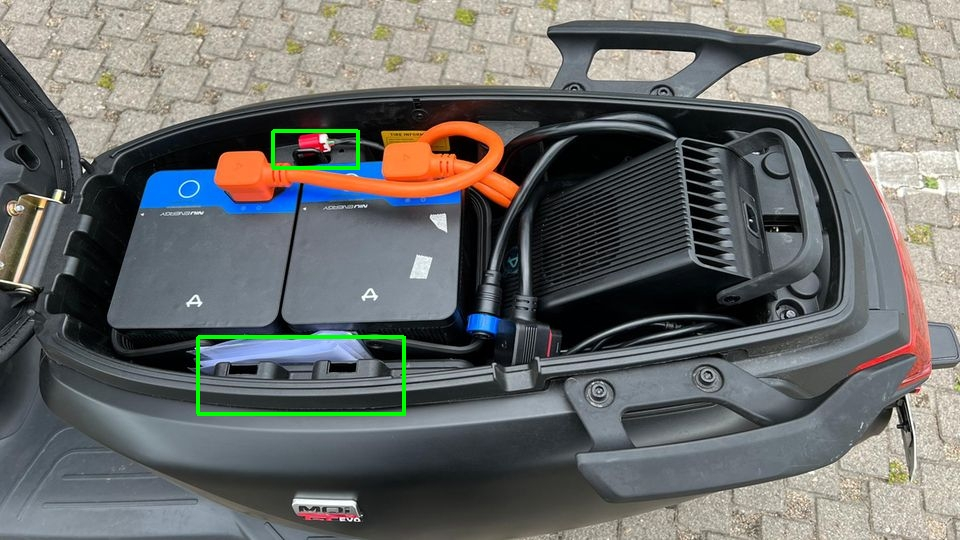

MI99 hat geschrieben:
Di 15. Jul 2025, 20:06
Wenn ich mir das Bild so anschaue (habe keinen MQI): Seilschloß durch den Bügel und die Batteriegriffe?
Wäre ne Idea, hatte nur immer diese Metallplatte im Kopf

Stimmt der Bügel ist mir auch schon aufgefallen der ist fest am Batterierahmen, ob der dazu da ist?

Also bei mir passt kein Bügel, Seil oder sonstwas noch über die Akkus drüber, zumindest geht dann die Klappe über den Akkus nicht mehr zu. (NQI GTS)

Man könnte ein passend langes Stahlseil nehmen, das man auf der linken Seite durch die (bei mir vorhandenen) Langlöcher im Kunststoff-Einsatz zieht, so dass die beiden ende nach oben kommen und mit einem Schloss an dem Bügel befestigt.
Oder, wenn das nicht zugeht, mit dem Schloss die beiden Ösen am Ende des Seils einfach verbindet.
Das Seil kann man sich sicher bei einem Geschäft, die solche Seile, auch für Sicherungszweck verkaufen, auf die passende Länge schneiden lassen und die Schlaufen mit der passenden Verpressung herstellen lassen.

Nein,, beim GT 70 sind diese Schraubplätze nicht vorhanden, auch weil bei diesem die beiden Akkus ja auch unter dem Sattel stehen,nicht im Fußraum des Rollers.
So sieht es auch beim BT 70 aus (das ist ein EVO-Bild)
Wobei das ein Bild einer EVO ist.
Bei einer 'einfachen' GT ist oben der in einem vorher gezeigten Beitrag zu sehende Stahlbogen (dem man j auch vor dem Schalter sehen kann) und unten in der grünen Markierung die von mit weiter oben angeführten 'Langlöcher'.
Hier könnte man, mit der passenden Vorbereitung, natürlich etwas anbringen.
Doch da man die Akkus ja normalerweise doch zu Aufladen entnimmt, wäre etwas zu verschrauben .... unpraktisch
