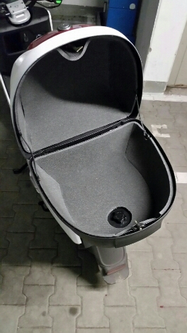

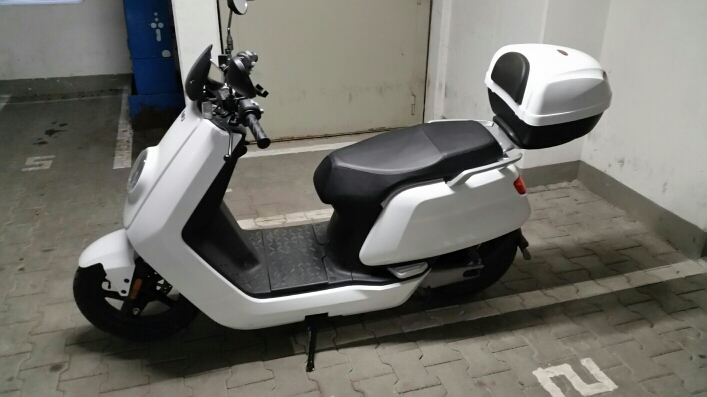

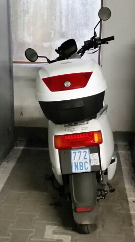

Ich habe mein NIU-Topcase gegen dieses ausgetauscht:
https://m.ebay.de/itm/Motorrad-Roller-T ... SwdxJaoyz3.
Befestigung auf dem NIU-Gepäckträger mit 2 Zusatzbohrungen. Durch lösen der Rändelschraube (innen) von der Grundplatte abnehmbar. Nachträglich mit 8mm Isomatte ausgekleidet.

Hallo!bono hat geschrieben: ↑Mi 21. Mär 2018, 10:29Ich habe mein NIU-Topcase gegen dieses ausgetauscht:
Befestigung auf dem NIU-Gepäckträger mit 2 Zusatzbohrungen. Durch lösen der Rändelschraube (innen) von der Grundplatte abnehmbar. Nachträglich mit 8mm Isomatte ausgekleidet.2018-03-21 10.25.52.jpg2018-03-21 10.24.40.jpg2018-03-21 10.23.33.jpg
Meint Ihr das würde so auch für meinen M1 Einsitzer funktionieren

Re: Top-Case Alternative ?
Die Gepäckträger sind was die Topcase-Seite betrifft gleich, jedoch haben sie andere Aufnahmen für die Befestigung am Fahrzeug. Also ja, funktioniert auch am M1.
Hi, da passt ein Helm hinein? Ist aber nicht hochglänzend lackiert oder? Habe jetzt mal den Gepäckträger für NIU N1S/M1 bestellt und hoffe, er passt an meinen M1bono hat geschrieben: ↑Mi 21. Mär 2018, 10:29Ich habe mein NIU-Topcase gegen dieses ausgetauscht:
Das Bild von PTPro zeigt nicht den NIU-Gepäckträger. Was auch immer die da genommen haben... Der Gepäckträger des M1 sieht genauso aus wie der Gepäckträger des N1, lediglich die fahrzeugseitige Aufnahme hat andere Bohrungen, weil durch die andere Sitzbank die Schrauben, die das Topcase am Rahmen befestigen, anders positioniert sind.
