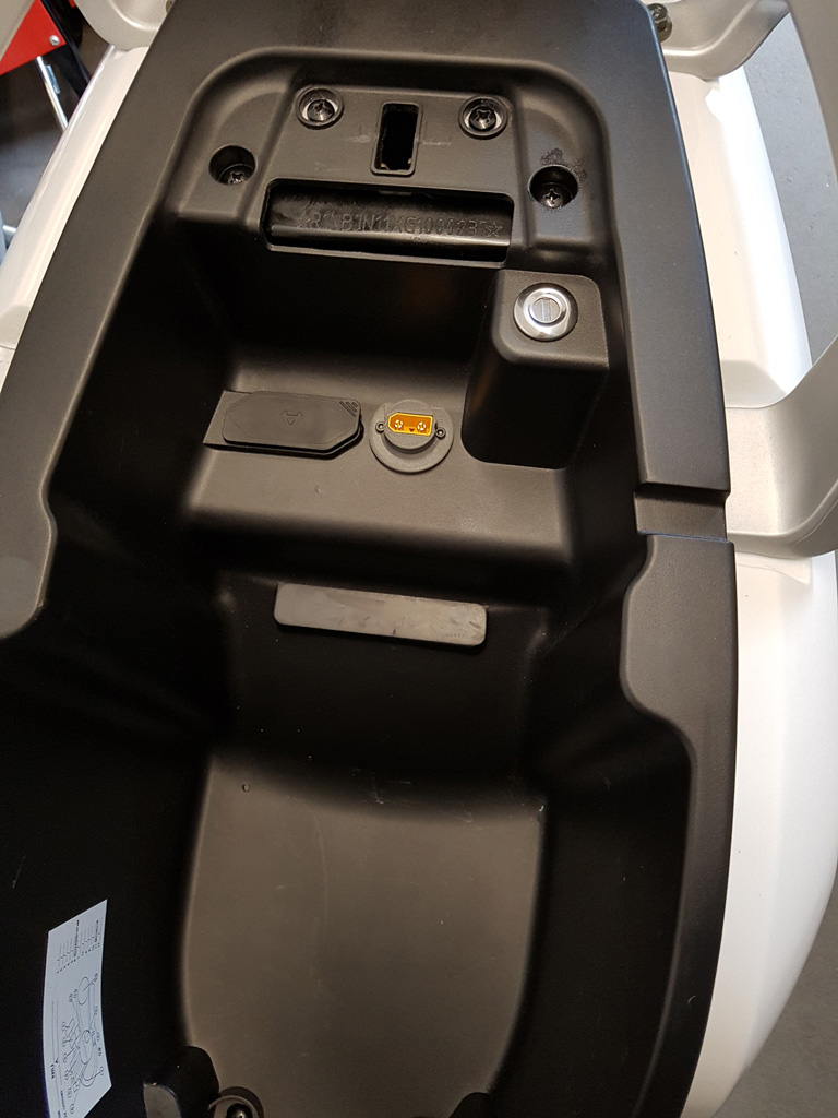

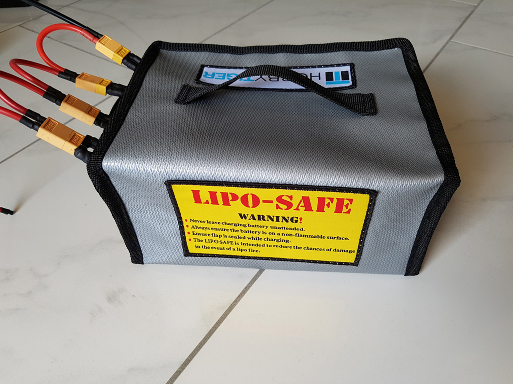

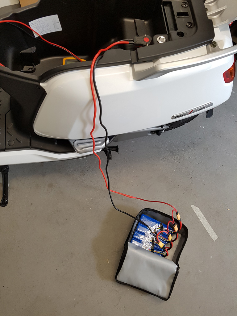

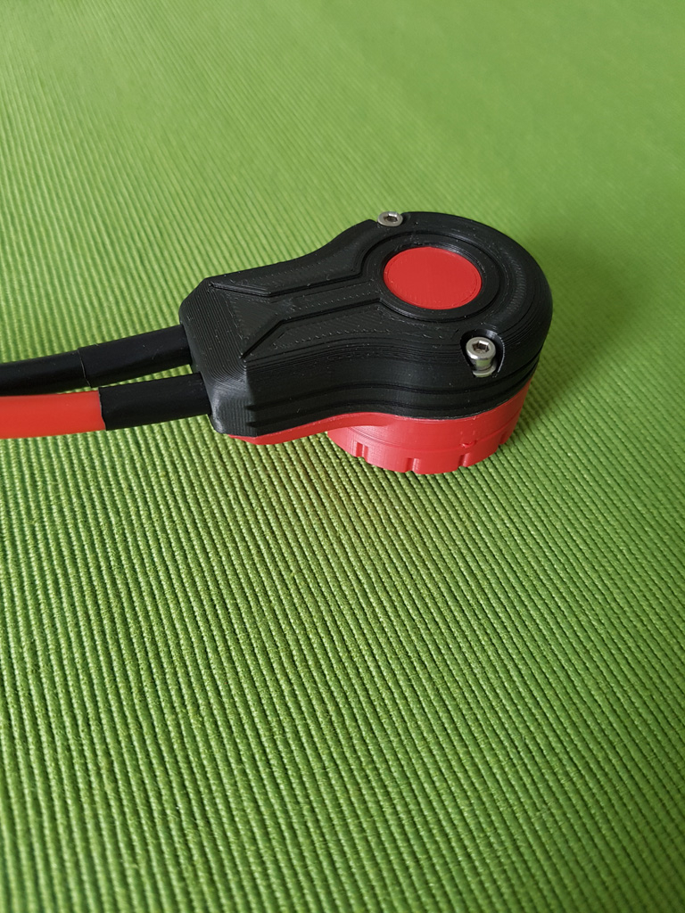

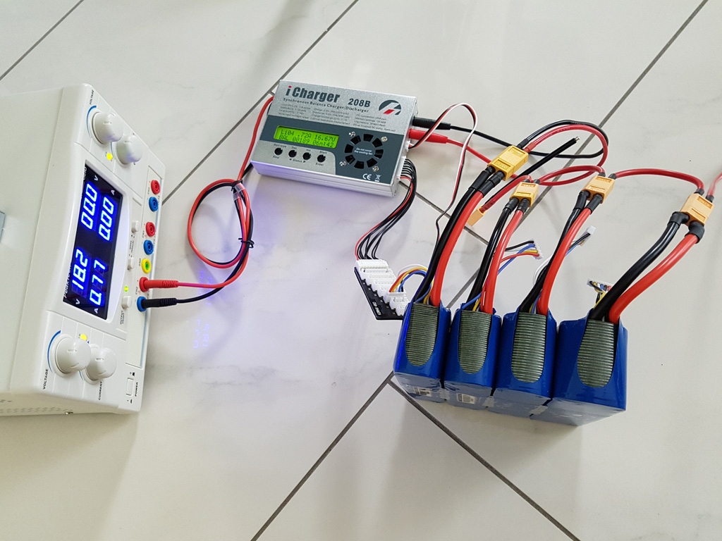

nach kurzer und produktiven Pause anbei ein paar Fotos von dem Zwischenstand des Aufbaus. Aber zuerst noch ein paar Bilder zu dem Test-Akku

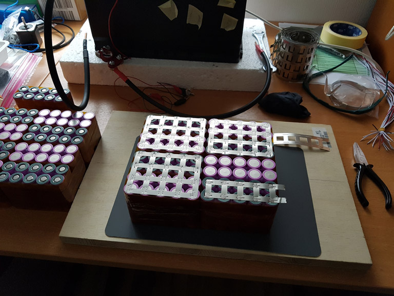

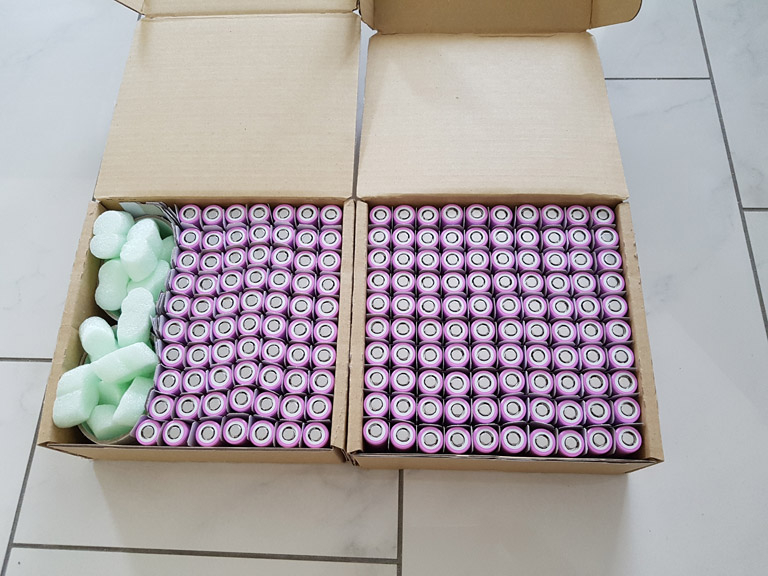

...und nun der eigentliche Akku.
...morgen geht's weiter.
