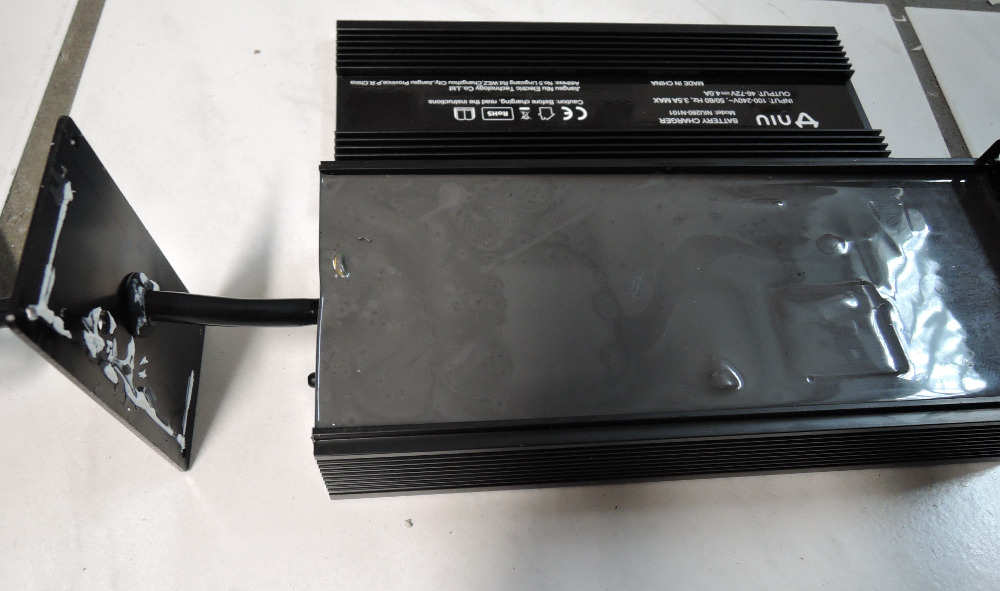

Hab' mein 3 Tage neues LG mal gleich geknackt, um zu schauen, was da denn so verbaut ist.
Aha......also das ist verbaut!

Wie, du hast also kein Röntgengerät zuhause? TsTsTs
Aber immerhin. Hat ja auch seine Vorteile, so eine wassergeschützte Kiste!

Und schwer wie Blei ist so ein voll vergossenes Gehäuse auch noch. Echt heftig, der Plastikklotz!
