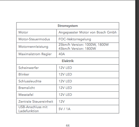

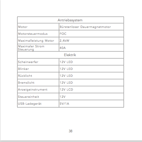

Mich würde ja immer noch interessieren ob das 2018er Modell tatsächlich einen schwächeren Motor hat. Ich hatte das schon mal an anderer Stelle gefragt aber bisher keine klare Aussage bekommen. Im Internet finde ich auch nix dazu. Gibts da jemand der was weiß???

Eigentlich müßte der 2018er N1S sogar stärker sein. Das Problem ist, das es unterschiedliche Angaben dazu gibt und KSR mit einem eigenen Infoflyer noch mit Verwirrung schafft.
Wenn Du die technischen Daten im Bedienungshandbuch miteinander vergleichst, stellst Du zwischen 2017er und 2018er Modell unterschiede fest:
2017:
2018:
Wie man sieht, wird beim 2017er Modell die Maximalleistung (2,4 kW) angegeben, beim 2018er Modell die Nennleistung (1,8 kW). Beim 2017er Modell soll (laut alter NIU Webpage, die Nennleistung bei 1,5 kW gelegen haben, insoweit wäre zumindest die Nennleistung beim 2018er Modell 300 W höher!) Die Maximalleistung bei beiden Modellen: 60V * max. 40A = max. 2400W wären laut technischen Daten gleich.
Jedoch gibt es Verwirrung beim Drehmoment. Das maximale Drehmoment liegt beim 2017er NIU bei 120 Nm. Beim 2018er Modell steht auf der deutschen Webseite auch 120 Nm, auf anderen liest man manchmal „nur“ 110 Nm! Ob es sich um eine andere Motorisierung oder nur eine angepasste Parameterisierung (oder nur einen korrigierten Fehler, wie bei den angeblich 180 Akkuzellen hadelt), wurde bisher nicht geklärt. Erschwerend kommt noch ein Produktflyer von KSR hinzu, das ein 35 Nm Drehmoment angibt, ohne Bezug worauf sich dieses Drehmoment bezieht (Anfahrtdrehmoment?, Nettodrehmoment [sofern man das überhaupt angeben kann]?, bei welcher Motordrehzahl?, bei welchen Mode?). Siehe KSR Download.
Mit „maximalen Drehmoment“ kann ich was anfangen. Was KSR aber mit den 35 Nm Drehmoment aussagen möchte (minimales Drehmoment?) erschließt sich mir nicht.
2017:
2018:
