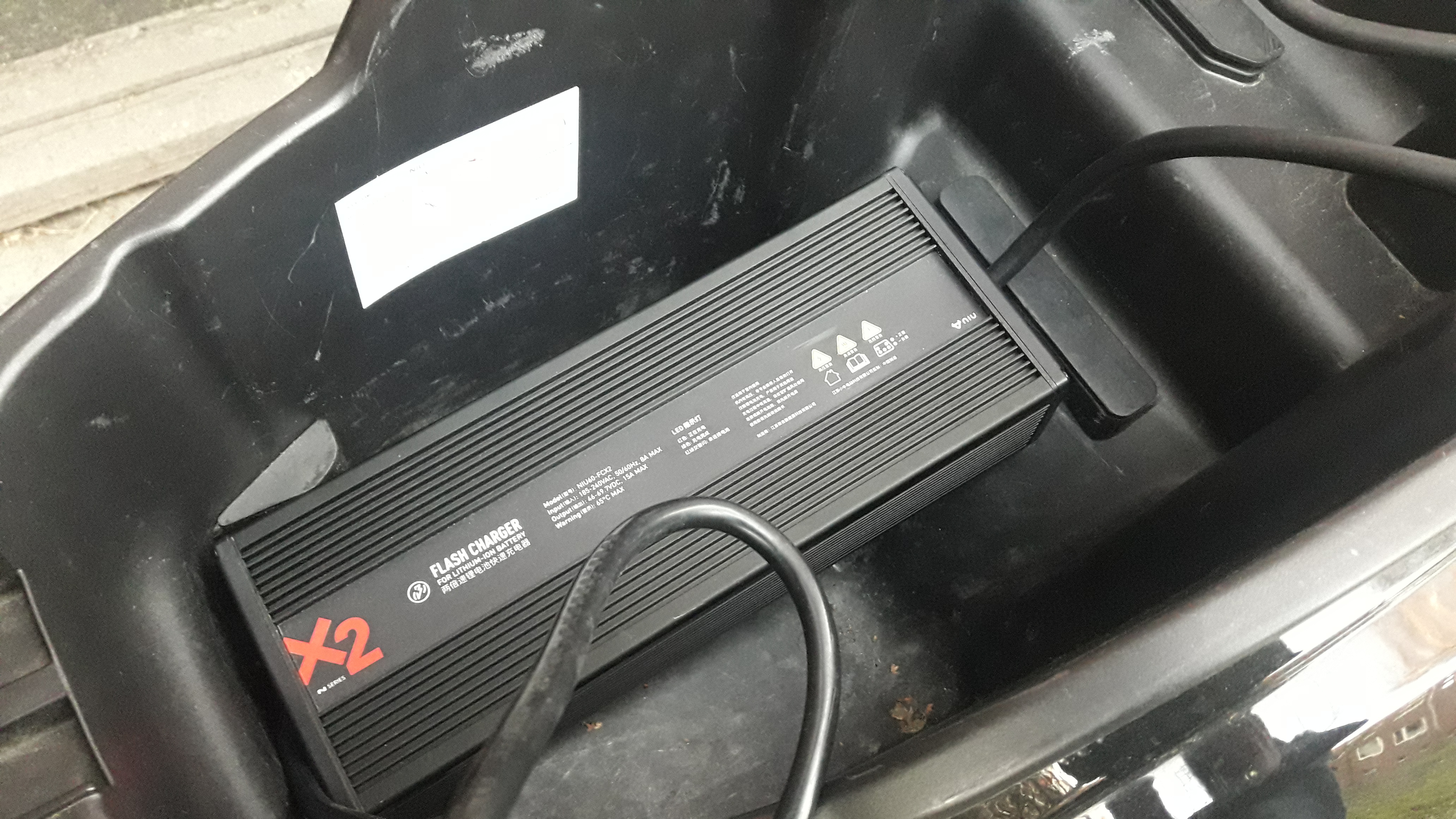

Hier passt kein zweiter Akku
N1 Pro 15A Ladegerät China Version

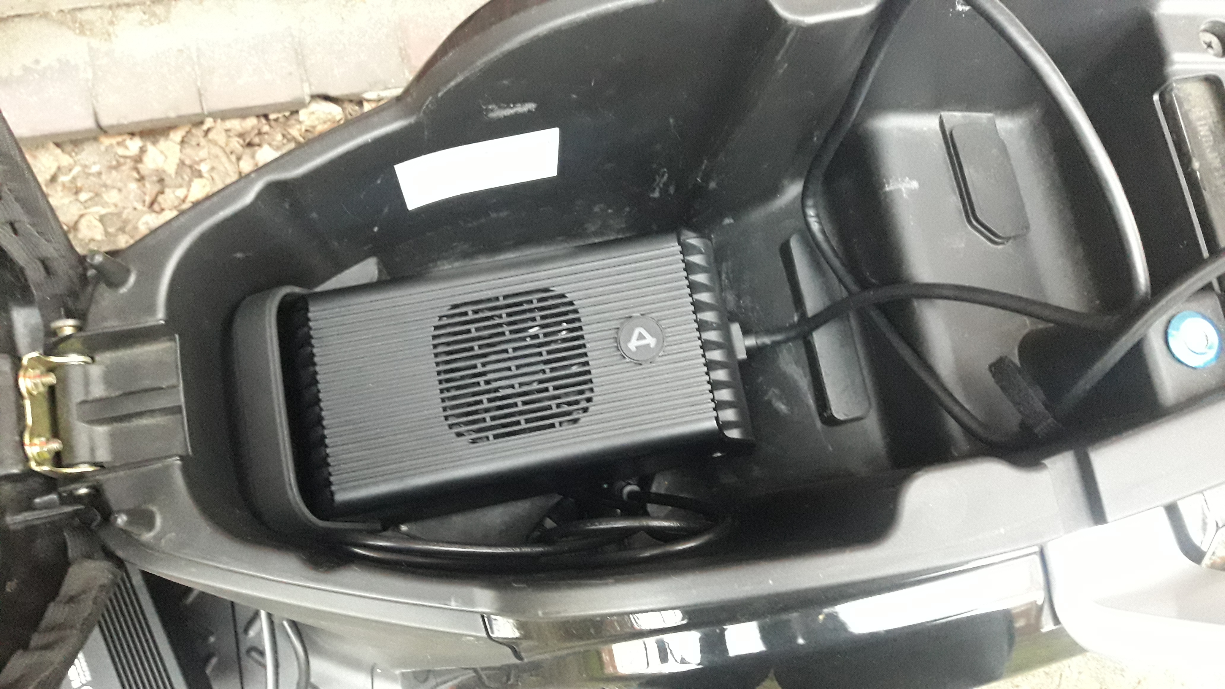

Hier passt ein zweiter Akku
N1S 4A Ladegerät EU Version

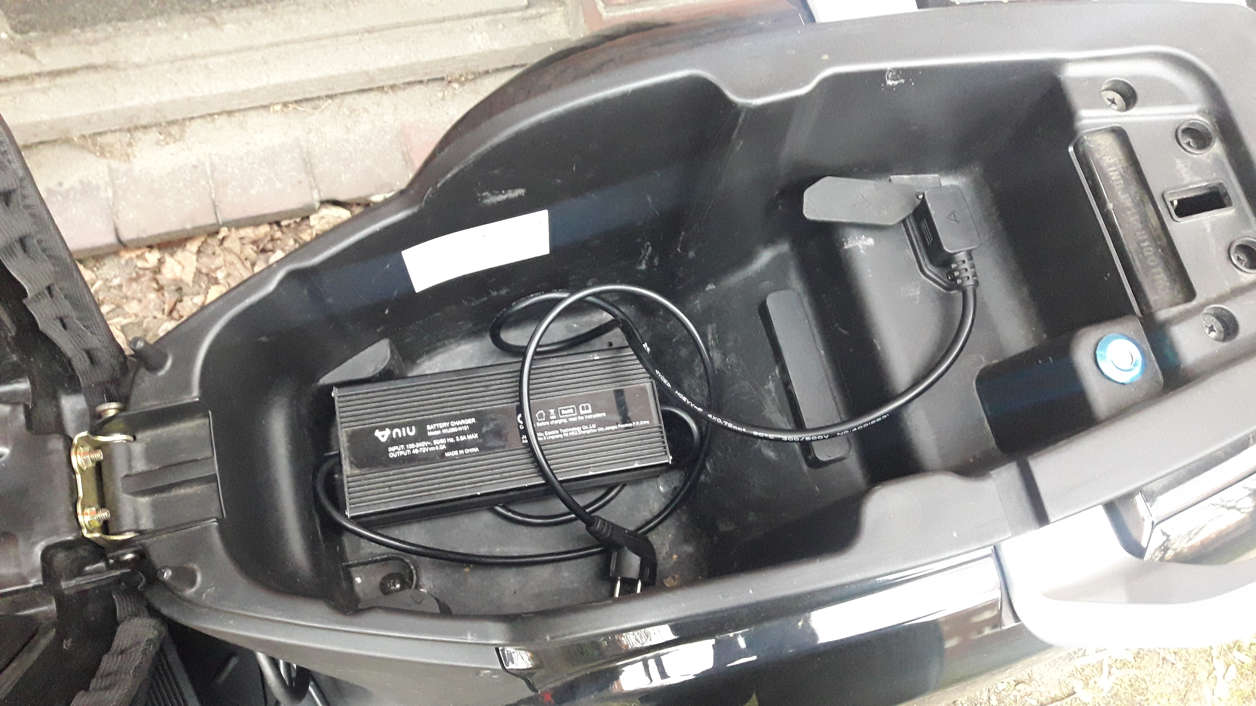

Hier passt auch kein zweiter Akku
NGT 12A Ladegerät EU Version

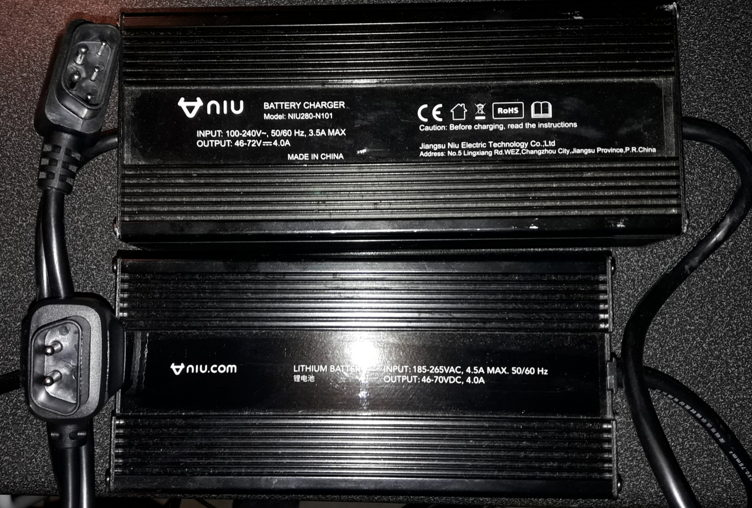

Auch das hab ich da :)
Jedoch bekommt man damit den Akku nicht komplett auf 100% geladen. Ich glaub bei 96% war Schluss.
Es ist sogar ein wenig kleiner als das Europäische, und es hat nur die dicken Pins, keine Daten Pins.
