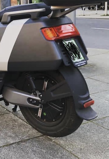

Kabee hatte doch vor kurzem genau dazu zwei Bilder irgendwo hier eingestellt, auf dem der Unterschied zwischen 2017 und 2018 Modellen zu sehen war, was speziell am hinteren einteiligen Kotflügel zu erkennen sei.Oneeye hat geschrieben: ↑Sa 23. Mär 2019, 20:52Sehe ich das Richtig, dass bei den 2018er Modellen der Kotflügel aus einem Guss ist? Vielleicht kann mal jemand Bilder beisteuern? Wenn das auf die alten Modelle passt, wäre das vielleicht sogar die bessere Wahl. Die rechte Halterung ist gebaut um zu brechen....

Re: Kotflügel gebrochen
Hier ist der Kotflügel durchgehend. Dies ist bei allen N Modellen nun so.

Wenn ich mir die Bilder so anschaue, dann scheinen die neueren Kotflügel nicht direkt kompatibel zu sein mit den älteren Modellen, bzw man müsste wohl Abschandhalter und längere Schrauben verwenden.
Werde jetzt wohl erst einmal einseitig fahren und wenn ich merke das das nicht geht, wohl schauen wie ich die neueren Kotflügel dran bekomme.

Nochmal zu dem hinteren Kotflügel. Bei meinem 2017er N1s ist mittlerweile auch die hintere rechte Stütze aus Blech gebrochen
Ich habe das ganze zwar wieder zusammen geflickt, langfristig muss es aber wohl getauscht werden. Weiß jemand ob der neue einteilige Kotflügel als Alternative wie hier vermutet genau passt?
