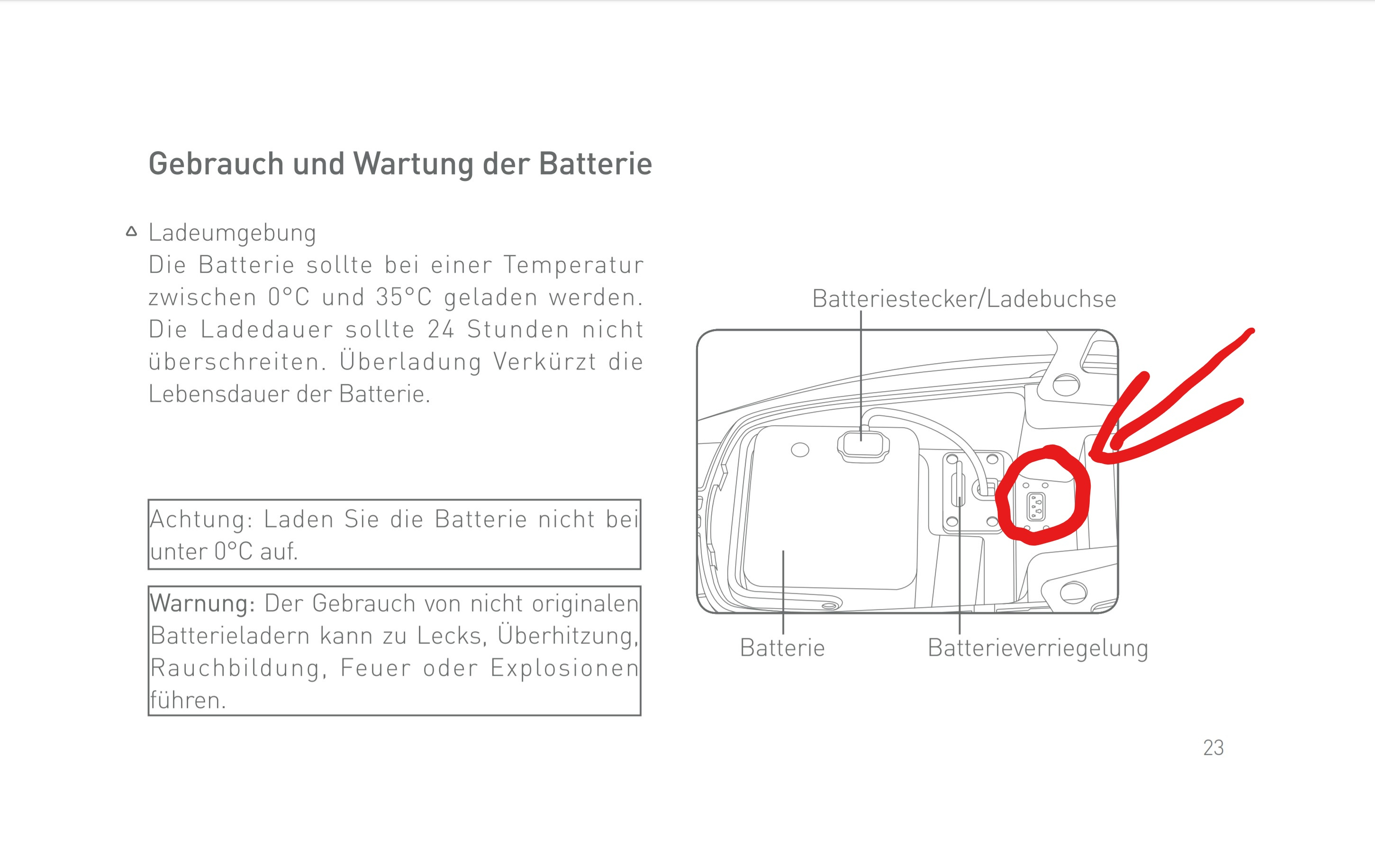

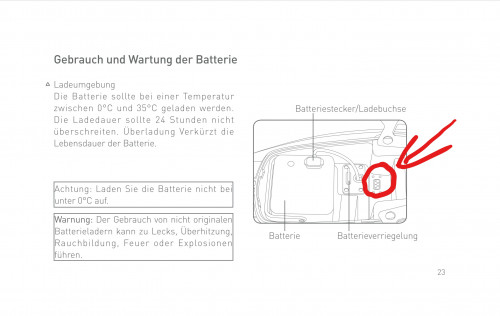

Re: ECU Akku lädt nicht mehr NGT
Mein NGT hat in dem Fach unter dem Sitz eine Buchse zum laden der Akkus. Wenn dein Scooter dort auch die Ladebuchse hat dann dort das Ladegerät anschließen.
AndreBI
Ah ok, das geht dann beim M1 Pro leider nicht. Trotzdem danke für den Denkanstoß.
Slesvig
- Beiträge: 67
- Registriert: Di 30. Okt 2018, 10:49
- Roller: NIU-NGT black only
- PLZ: 248
Ich dachte dein Roller hat wie der M+ eine Ladebuchse.
