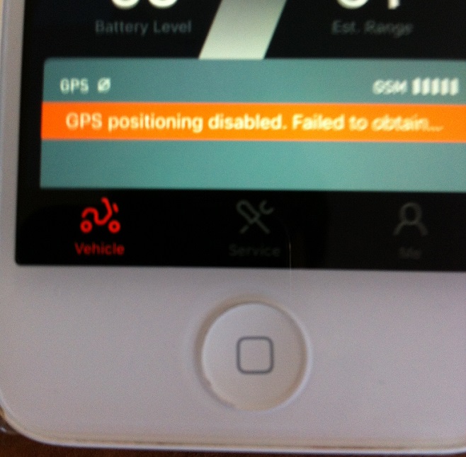

Eine möglicherweise erwähnenswerte Eigentümlichkeit in der App (Android) über die ich anfangs gestolpert bin ist:
Der Schieber zum Ausschalten der GPS-Ortung funktioniert bei mir nur dann richtig wenn er angetippt und nicht verschoben wird. Wird er nur verschoben nimmt er zwar die neue Stellung ein, das GPS bleibt aber an ! Nur nach Antippen wird abgeschaltet und es kommt die entsprechende Meldung.
Gruß Nobu
