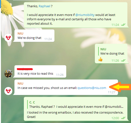

Most of us, who received the mail, have already complained about the alarm/anti-theft notifications at questions@niu.com, also at their dealer and some (like me) at the Niu importer.
Again don't wait and see, according to Niu this is a campaign out of goodwill and not an official recall.
Send a request regarding the exchange campaign to questions@niu.com
Die meisten von uns, die die Mail erhalten haben, haben sich bereits über die Alarm- und Diebstahlmeldungen unter questuins@niu.com beschwert, auch bei ihrem Händler und einige (wie ich) beim Niu-Importeur.
Warten Sie nicht länger, laut Niu ist dies eine Kampagne aus Kulanz und kein offizieller Rückruf.
Senden Sie eine Anfrage zur Austauschaktion an questions@niu.com, eventuell auch in deutscher Sprache, muss nicht unbedingt in Englisch sein.
