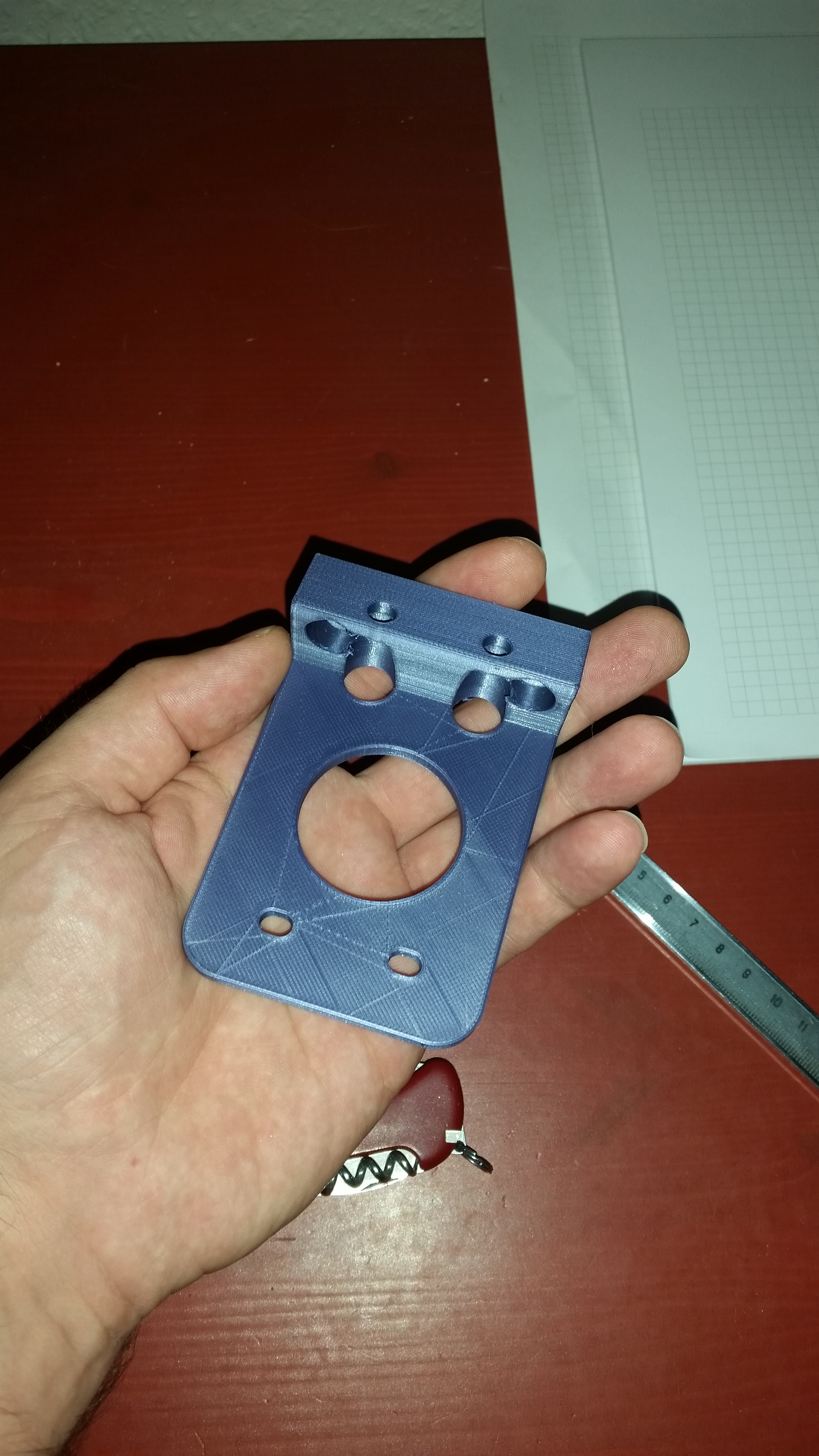

Ja, Du kannst Die Schrauben nutzen aber das Gewinde ist am Ende ziemlich vermurkst, vermutlich damit sich die Muttern nicht lösen.
Nur deswegen habe ich neue Schrauben genommen aber es wäre auch so gegangen. Ev. etwas Quälerei bei der Montage.
Du wirst sehen was ich meine, wenn Du es auseinander hast.
Das Ding von Ebay war eine kleine Inspiration.
Was mir da nicht gefällt ist, daß der Klotz so schmal gehalten ist. Genau da müssen die Layer aufeinander halten und das ist die Schwachstelle beim 3D-Druck.
Ob man sich mit sowas für die paar Kröten angreifbar machen will von wegen Gewerbe und Steuern muss jeder selbst wissen.

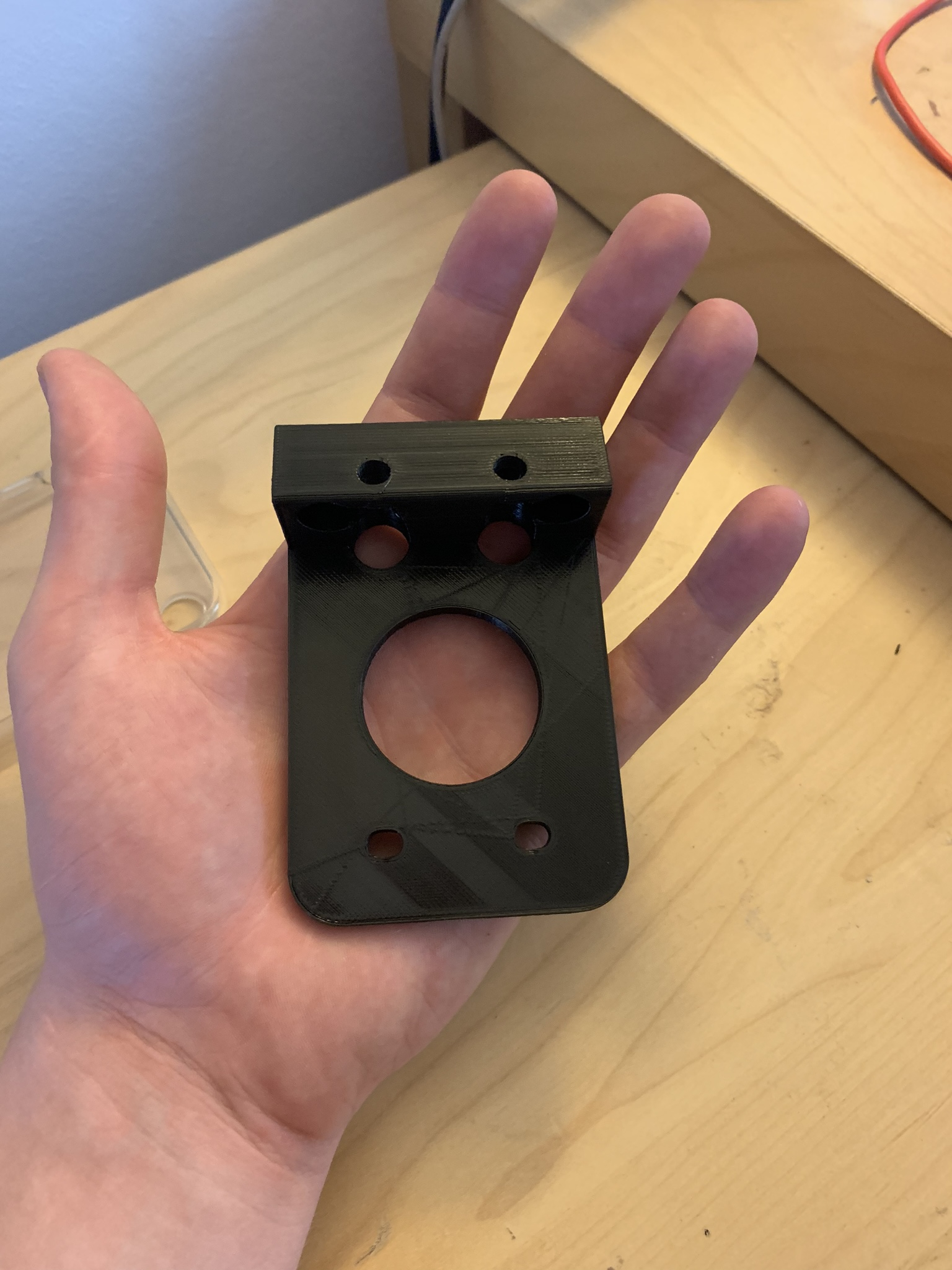

Norbert hat geschrieben:
Di 30. Jul 2019, 10:00
Sag mal ist das richtig dass es nur so groß ist?
Ist das Orginal von Thingiverse

Sieht richtig aus, 63mm breit.
Das ist ja der Trick daran, daß es eben so klein ist, daß man es nicht sieht.
Unten und seitlich steht das Schild über, der Fahrtwind wird es nicht nach hinten biegen.
Viel Spaß beim dranfrickeln!
