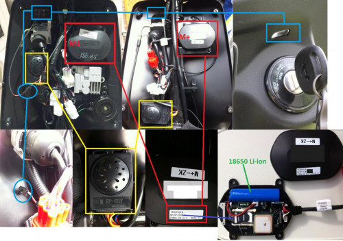

Patrick022 hat in dem Beitrag folgendes Bild gepostet:
viewtopic.php?f=63&t=8234&p=121908&hili ... en#p121908
De Zelle kann man nach der Garantie problemlos tauschen. Mir wäre es beim NGT lieber, gleich 3 Parallel zu installieren.
Wenn man auf die nächste Seite von dem Beitrag geht, kommen noch mehr Bilder von Patrick, mit deutlich besseren Nahaufnahmen.

Bei meinem N1S hatte ich nach 10 Tagen ohne Hauptakku die letzte Meldung bei 5% Restkapazität des ECU Akkus.

0% auf der Anzeige und physikalische 0% SoC müssen nicht zusammenhängen!
Wenn die Schaltung halbwegs durchdacht ist (und davon gehe ich aus), dann ist auch bei angezeigten 0% SoC noch eine Sicherheitsreserve in der Batterie und eine Schutzschaltung trennt die Batterie bei weiteren Unterschreiten des SoC ab.
Oder habe ich etwas überlesen (dass jemand tatsächlich an der Zelle nachgemessen hat und sie tiefenladen war)?

Man sollte vielleicht noch erwähnen, daß Li-Akkus bei niedrigen Temperaturen nur noch eine sehr geringe Selbstentladung haben.
Im Winter dürften das nicht mehr als 1% pro Monat sein. Funktionieren tun sie bei Kälte schlecht, lagern kann man sie dann aber gut.
Mr. Eight, bei Dir sind die Dinger wohl hin oder da zieht was zuviel Strom. Da es ja immer weniger geworden ist eher Ersteres.
Hast Du noch Garantie? Wenn nicht, solche Packs sind kein Problem zu kaufen, auch mit integriertem Schutz, wenn die Elektronik das nicht macht.

Leider ist das mit den 20 Stunden normal mit dem N-GT. Das UMTS GPS Modul ist am Dauersenden. Telefoniert ununterbrochen nach Hause. Dazu gibt es hier einige Beiträge. Mitunter ist das auch ein Grund, warum man das Modul gerne manuell deaktivieren möchte.

Daß Mobilfunkmodule ohne Ende Strom verbrauchen ist ein bekanntes Problem, vor allem wenn das Netz schlecht ist. Die Sucherei frisst Strom. Heute hat man da mit IOT deutlich intelligentere Lösungen (die teilweise erstaunlich einfach sind, teilweise Weltraumtechnologie).
Mit Garantie hätte mein Händler das Problem, ohne Garantie kann man da basteln. Ich bin da nicht ganz unbedarft.
Da das bei Dir aber eben immer mehr abgenommen hat, gehe ich wirklich davon aus, daß die Zellen platt sind.
