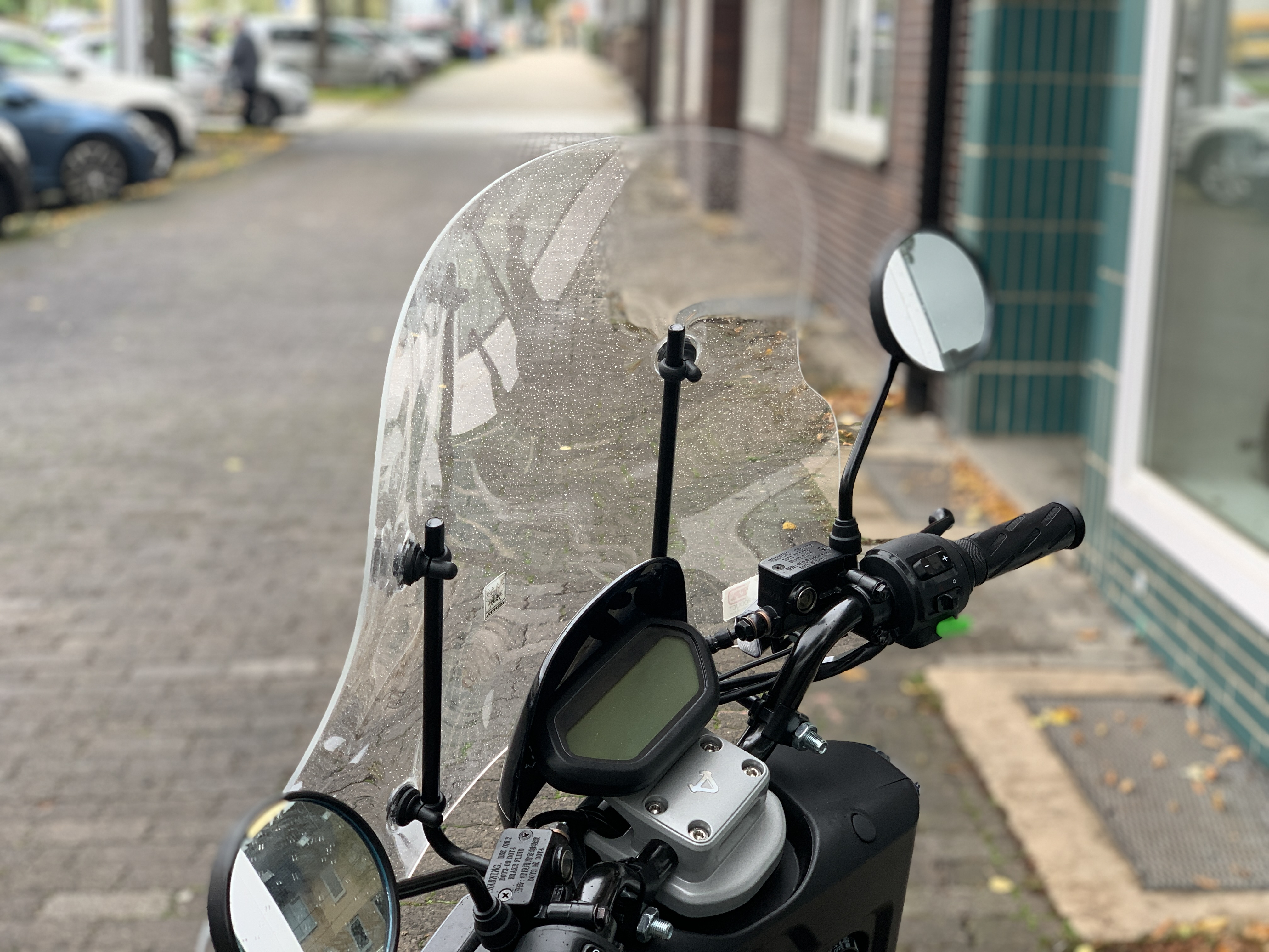

Ich fahre gerne in den Herbst- und Wintermonaten mit Scheibe. Da geht es eher darum mit offenen Visier am Helm fahren zu können, auch bei leichten Regen. Meines Wissens sind Windschilde auf 55cm über Lenker in der höhe begrenzt, wenn sie eine Zulassung für zulassungspflichtige Motorroller/-räder bekommen sollen. Ob das auch für versicherungspflichtige Kleinkrafträder gilt, weiß ich nicht. Ich habe das ca. 50 cm Schild von NIU, in der Hoffnung, das es Zulassung für den NGT mit beinhaltet - beworben wird es in der Regel für den N1S. Sollte es tatsächlich auch das 55cm Schild mit Zulassung geben, wäre es eine gute Investition. Mir fehlen vielleicht 2cm um den Luftstrom zuverlässig über das offene Visier zu lenken, was eine ruhigere Fahrt ermöglichen würde.
Neben der reduzierten Geräusche und den besseren Wetterschutz hilft das Schild auch ein wenig gegen die Abgase. Bei schlechten Wetter sich häufig mehr Autos unterwegs. Wenn man dann vor einer roten Ampel ungünstig hinter einem Dieselfahrzeug steht und die Abgase direkt vor die Frontverkleidung geblasen bekommt, scheint es auch ein wenig dagegen zu helfen. Zumindest beim Trockenwischen der Scheibe bemerke ich deutliche Schmutzpartikel auf dem Tuch oder Papier.

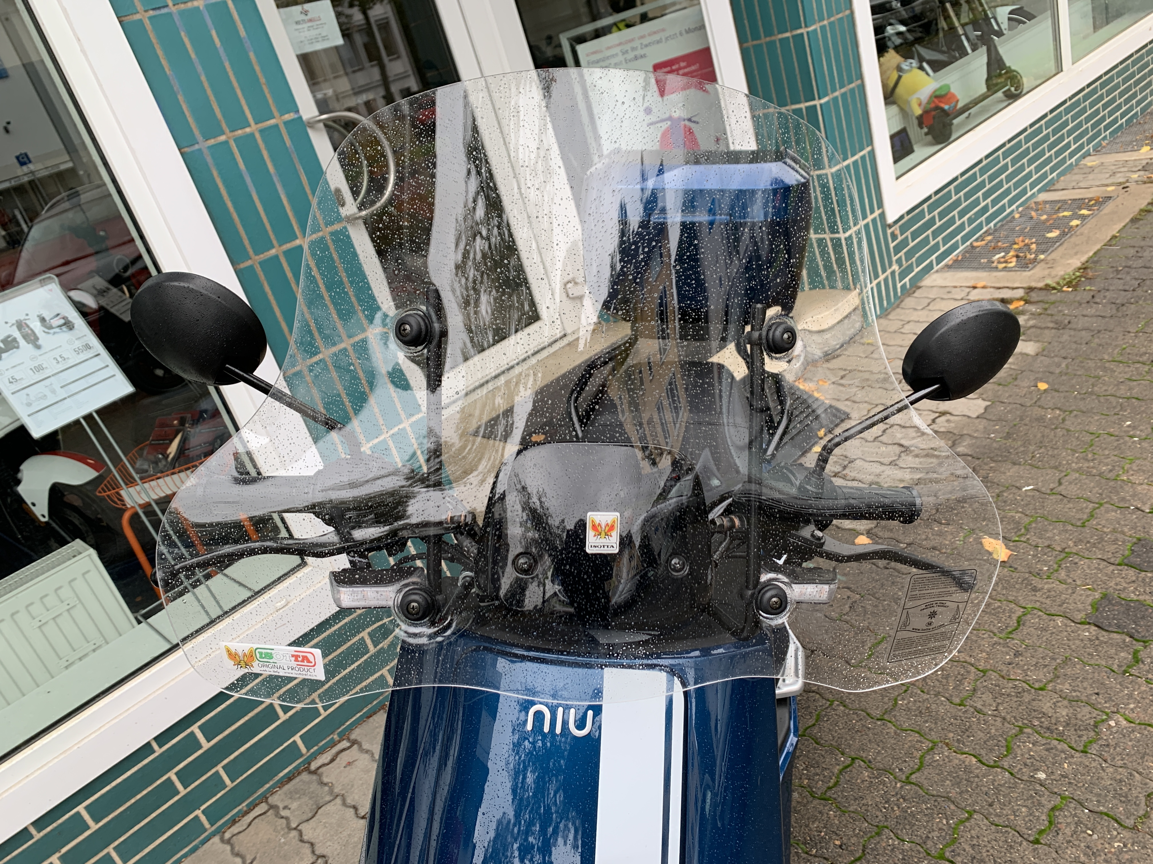

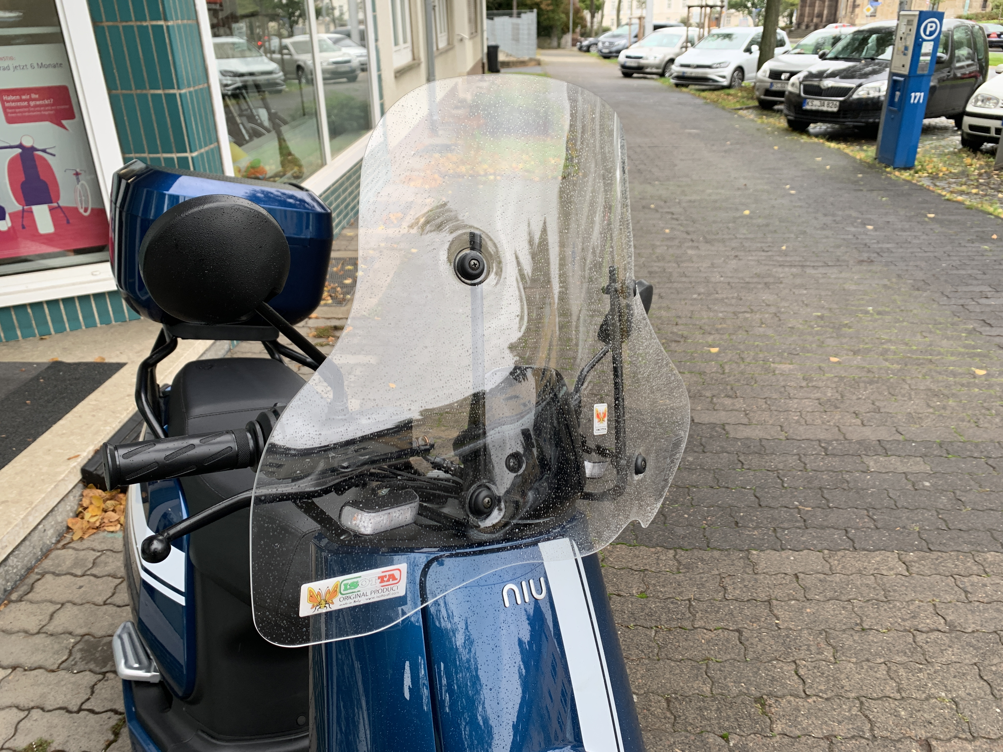

So, bei dem Wetter findet man auch wieder etwas Zeit. Nachdem sich die Kollegen direkt beim Hersteller Isotta über die tollen Windschilder kundig machen konnten und für die NIUs wertvollten Input in Produktion, Design und Montagematerial gegeben haben, gibts jetzt die kleine Scheibe "Cupolino" auch bei uns. Es ist ne Anleitung zur Montage dabei und es wurden sogar Schutzaufkleber für das Lenkerrohr beigelegt, damit man sich bei der Montage nix verkratzt. Sehr löblich!
Damit man eine Vorstellung hat, wie das aussieht, gibts hier ein paar Fotos von der kleinen Scheibe, extra mit schlechtem Wetter wegen Authentizität und so...: Der kleine Windschild ist 44cm hoch und unten 66cm breit. Das ist nicht ganz die Lenkerbreite, genügt aber erstaunlicherweise fürs Fahren vollkommen. Zudem ist das Risiko geringer, sich die Scheibe bei einem Sturz zu demolieren...
Das gute Stück gibts hier bei uns im Store: NIU Windschild klein für 129€. Findige Forennutzer profitieren von einem Gutschein...

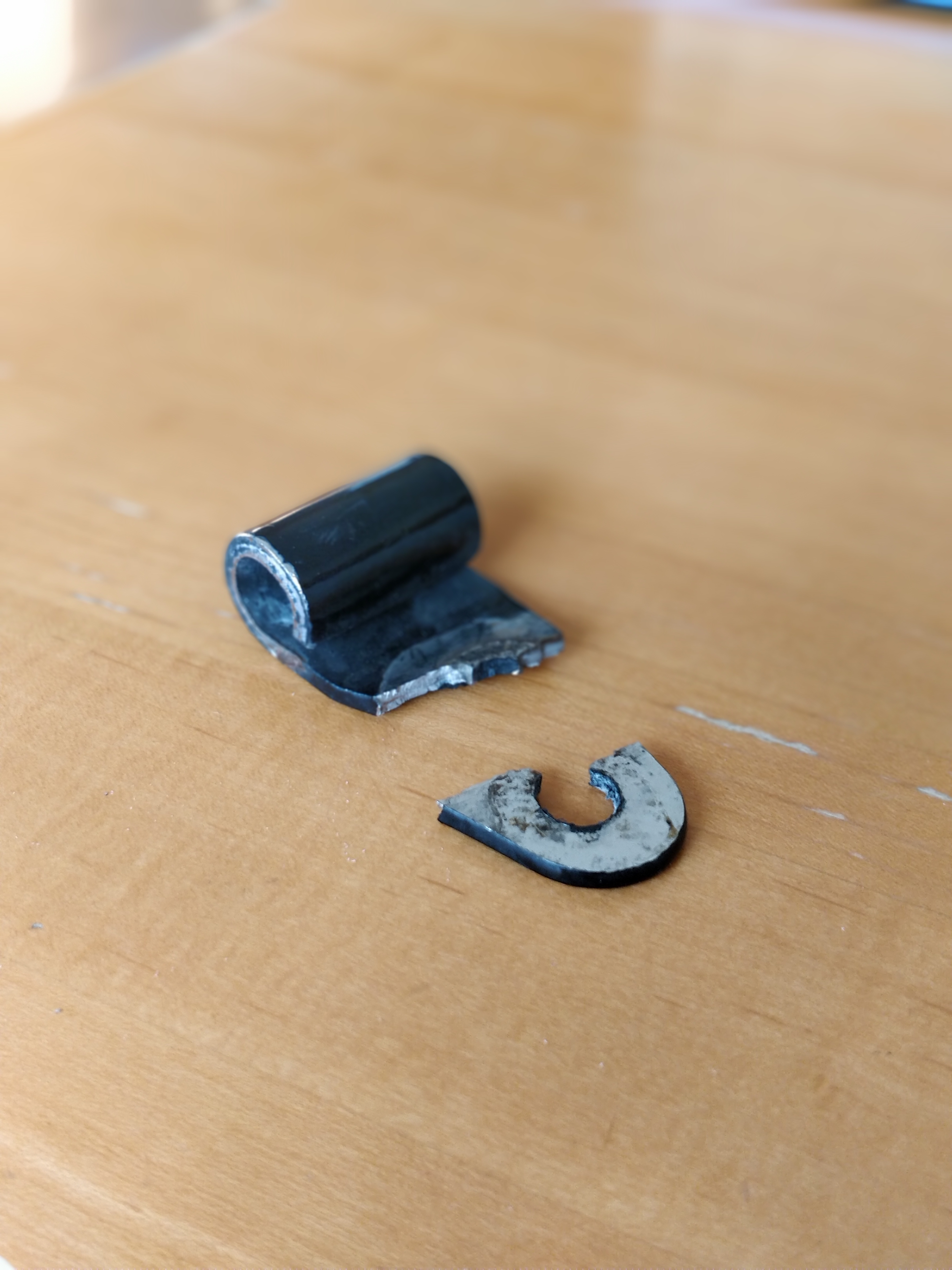

Am Montag hat es mich auch nach vier Monaten oder rund 3000km erwischt. Die Halterung ist genau so gebrochen. Noch am selben Abend hat ptpro.de die Ersatzhaltung verschickt. Mal sehen, wie lange das jetzt hält.
									Bergziege hat geschrieben: ↑Do 3. Okt 2019, 11:50das Teil das Spiegelhalterung und Windschildhalterung verbindet (siehe Foto)blackblade hat geschrieben: ↑Do 3. Okt 2019, 09:48
Was bricht da? Das Teil in das die Spiegel geschraubt werden? An sich tendiere ich noch zur kleineren Scheibe.

Der gebrochene Halter ist bei mir auch bekannt. Ich habe schon den 3. Satz auf Garantie laufen.
Die Teile brechen exakt wie im Bild oben über das Loch für die Spiegel.
Völlige Fehlkonstruktion.
