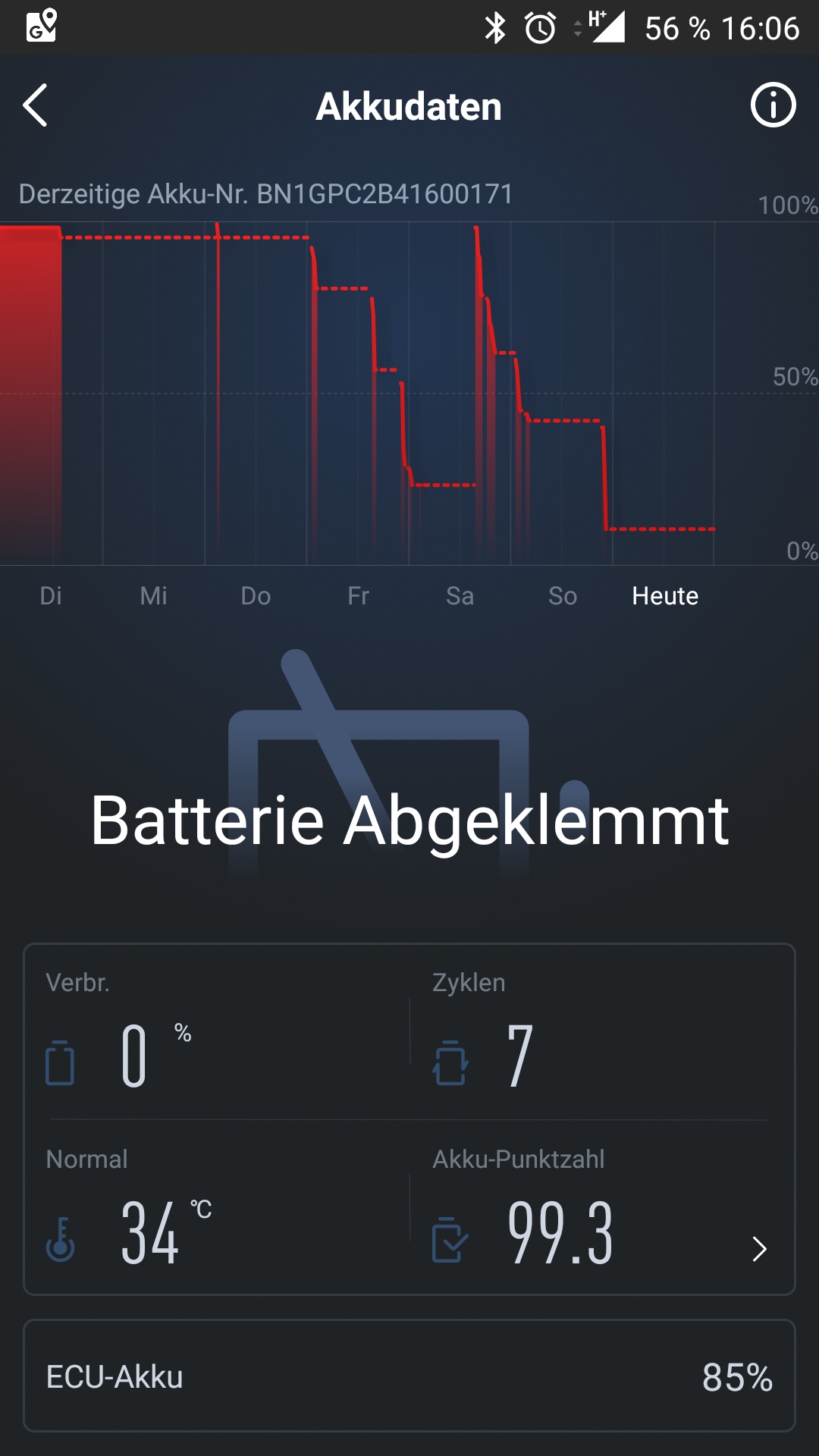

Weiss einer was in der App ECU Akku 54% bedeutet? Kann mir da keinen Reim darauf machen.

Ich habe heute auch 85% für den ECU-Akku stehen. Zuvor waren es immer 100%.renehaeberlein hat geschrieben: ↑Mo 13. Aug 2018, 15:56Weiss einer was in der App ECU Akku 54% bedeutet? Kann mir da keinen Reim darauf machen.

Der ECU-Akku (Electronic Control Unit) ist ein eigener Akku der eben diese ECU speist, wenn der Fahrakku abgeklemmt ist. Die ECU ist in der Fahrzeugfront untergebracht. Enthalten ist ein GPS/Beidou/GLONAS/Galileo-Modul zur Satellitenortung und ein GSM-Modul um Daten über Mobilfunk auszutauschen und das Alarmmodul. So kommen via Server in China die netten Features auf Deine NIU-App, genauso wie Umgekehrt die Firmware (OTA = Over the Air, in dem Fall eingespeist über Mobilfunk) auf den NIU (darum dauern die Firmwareflashes bei schlecher GSM-Versorgung so lange, wenn sie denn Klappen).
Da zumindest die Ortung auch ohne Fahrakku möglich bleiben soll, hat man hier einen eigenen Akku untergebracht. Schließt Du den Hauptakku mehrere Tage nicht an, geht natürlich der ECU-Akku allmählich in die Knie (entsprechend der Angaben in der App). Die Versorgung dieses Akku ist der Hauptgrund, warum der Fahrakku 3 bis 4% Leistung pro Tag einbüßt, obwohl man gar nicht gefahren ist.
PS: Da es mit den Softwareständen eigentlich nichts zu tun hat, wäre ein neuer Thraed besser gewesen

Vielen Dank für diese ausführliche Erklärung. war eine Woche im Urlaub und hatte Akku abgeklemmt. Jetzt bin ich schlauer. Wusste nicht genau wo ich diese Frage unterbringen sollte. Nächstes Mal mache ich ein extra Thema auf.
