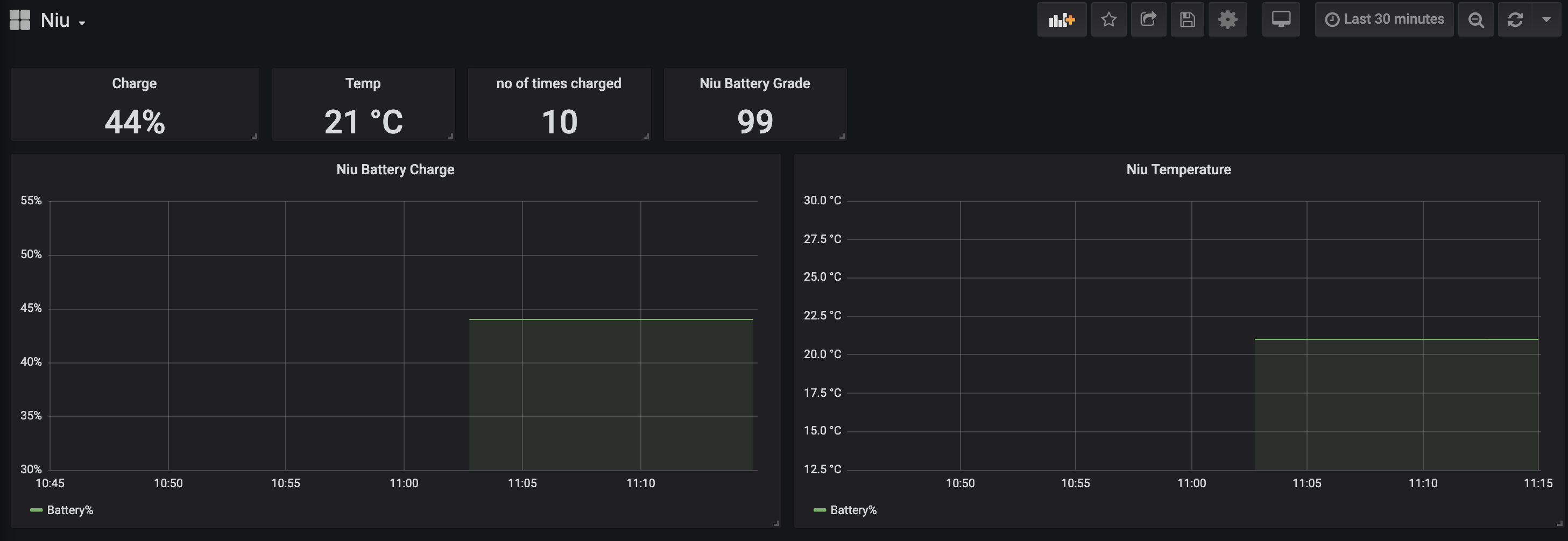

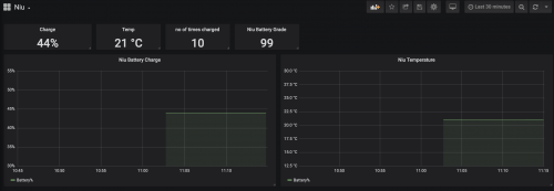

Habe gestern festgestellt, daß die Ladewerte nicht grade in feiner Granularität über die API bereit stehen.
z.B. stand der Charge-Wert beim Laden 30 Minuten auf 72%, dann mit einem Satz auf 82% (andere Stufen ähnlich).
Ich frage alle 2 Min die API ab.
Ist das bei Euch ähnlich? Habt Ihr evtl. schon rausgekriegt woran das liegt (könnte mir in der Tiefgarage vorstellen, daß mancher Update-Versuch wg. schlechtem Mobil-Empfang fehlschlägt?)
bilbo
