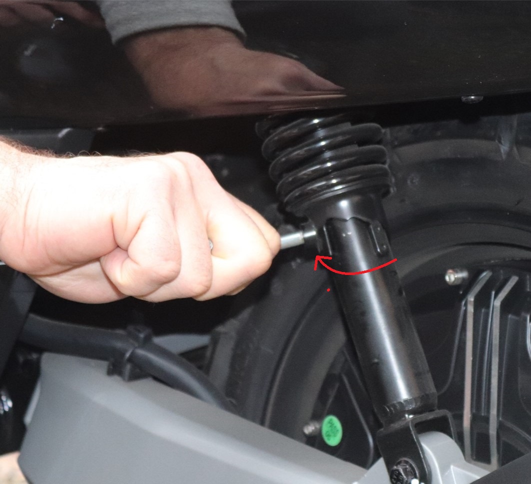

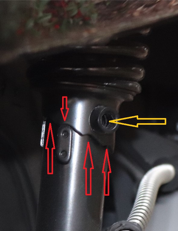

So, hier die versprochene Anleitung:
"Wie verstelle ich die Federvorspannung der Stoßdämpfer"
Stecke das Werkzeug in das mit dem gelben Pfeil markierte Loch und drehe auf die gewünschte Stufe. Die roten Pfeile sind die verschiedenen Stufen der Vorspannung.
In Pfeilrichtung drehen erhöht sich die Spannung, entgegen der Pfeilrichtung wird sie niedriger.
Zieht dazu Handschuhe an, denn man kann sich böse zwicken wenn man abrutscht!!
Und nicht vergessen beide Seiten auf die gleiche Stufe stellen!
Ich hoffe damit geholfen zu haben.

Ich hoffe, ich gehe recht in der Annahme, das Du damit den Pfeil im 2., unteren Bild meinst. Ansonnsten sind da recht viele Pfeile in unterschiedliche Richtungen. Danke, für die Bemühungen der bebilderten Anleitung!Etzert hat geschrieben: ↑Sa 2. Mär 2019, 14:54…

Ja, du gehst recht in der Annahme.chrispiac hat geschrieben: ↑Sa 2. Mär 2019, 15:32Ich hoffe, ich gehe recht in der Annahme, das Du damit den Pfeil im 2., unteren Bild meinst. Ansonnsten sind da recht viele Pfeile in unterschiedliche Richtungen. Danke, für die Bemühungen der bebilderten Anleitung!Etzert hat geschrieben: ↑Sa 2. Mär 2019, 14:54…
