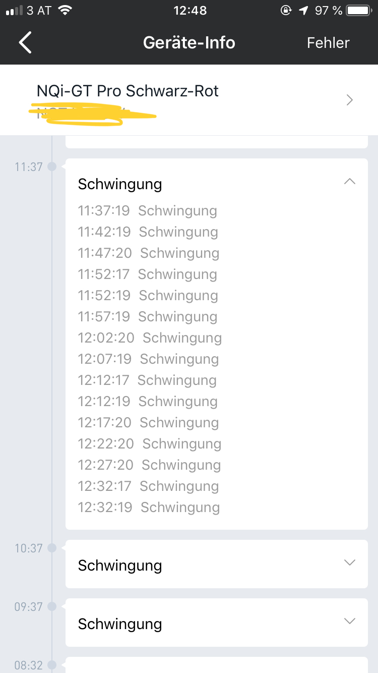

Ich habs jetzt auch mal raufgespielt. Hoffentlich sind die bei mir regelmäßig aufgetretenen Alarmwiederholungen nun endlich Geschichte.
Problem kurz beschrieben: Ein echtes Ereignis (Stoß des Rollers) löste eine nicht mehr endende Dauerschleife an Push-Alarmierungen aufs Handy aus (exakt alle 5min kommt ein Alarm) solange bis man am Roller die Alarmanlage deaktiviert (und wieder aktiviert)
Sieht dann so aus:
Sieht dann so aus:
