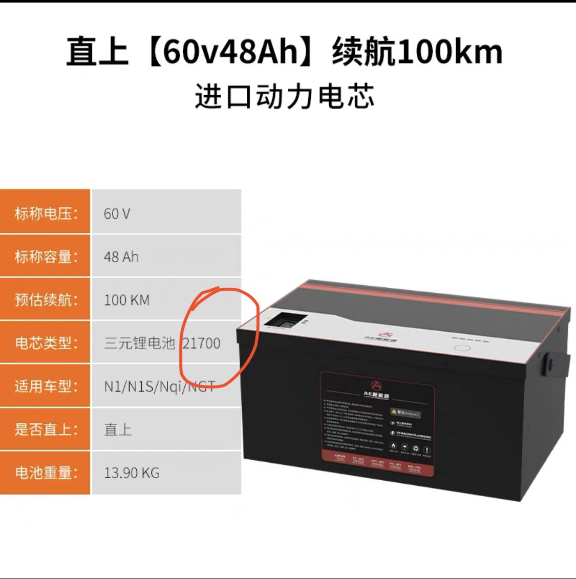

Laut Verkäufer ist das ein grosser Monoblock 120Ah.STW hat geschrieben: ↑Mo 5. Dez 2022, 08:51Wer in der Baugröße 120Ah unterbringen will, und 40Kg, dem würde ich mein Geld nicht geben.
Im Originalakku des NGT sind 170 Stück der 18650-Zellen drin, 17s10p. Mit 3500mAh pro Zelle ist wohl der Stand der Technik nahezu erreicht. Und jetzt will da jemand 12Ah in eine der Rundzellen unterbringen?
Bei dem 48Ah Akku verwendet er keine 18650 sondern 21700.

Der Link ist tot. Warum blosssssss. Ein Schelm der da was böses denkt. Auch ein Block von der AH Größe passt einfach nicht rein bei den Dimensionen. Und wenn er passen würde hätte er keine 120 AH oder er würde später teuer sein das man in D 15 Nius davon kaufen könnte mit Batterie.
