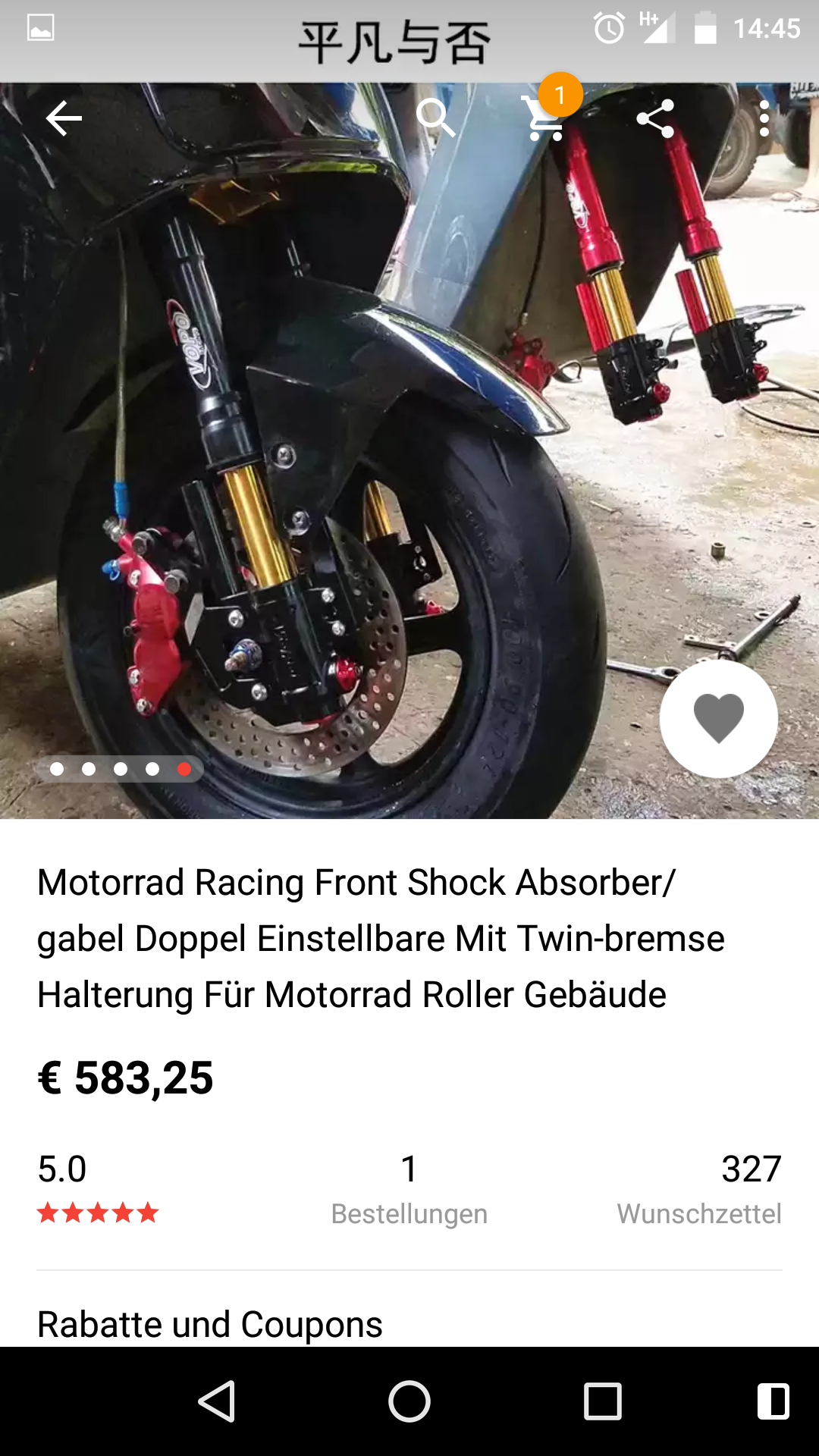

Bin grad über diese USD-Gabe vom Ali Baba gestolpert.
Wird auch am Niu montiert(!) abgebildet, dass man eine Vorstellung bekommt.... Nun habe ich das schon mehrfach gesehen - Dual Front Brake, also wie beim Motorrad, nur eben etwas kleena.
Kann mich jemand aufklären. Bremse ich überhaupt noch, wenn ich den Druck auf zwei Scheiben verteile? Meine Logik sagt mit, der Ausrückkolben müsste die doppelte Länge haben, bei gleicher Bremssattelbauart, um den gewohnten Druck zwischen Scheibe und Belag zu bewirken. Ist erstmal mehr theoretischer Natur die Fräge, weil brauch tuts mans wohl nicht unbedingt, ist vielleicht witzig vom Aussehen, oder zum angeben, oder so. Aber wenn sollte es auch etwas (besser?) bremsen.
Die Gabel ist vielleicht wichtiger, weil gute Straßenlage ist immer wichtig..
Kann da jemand meckern? 1. an und für sich kann man sowas tauschen, oder?! 2. Diese Teile werden "nur" für Länder mit anderen Zulassungsvorschriften konzipiert und haben keine E-Nummer (warum?, haben Sie doch bestimmt nicht..., warum kriegen die das nicht hin?)
- also nicht in Deutschland zugelassen?!
Kann man das umgehen, beim TÜV eintragen lassen oder braucht man da Materialgutachten...???
Mal abgesehen davon halte ich das Teil für überteuert, gemessen an den Einstellmöglichkeiten. Wahrscheinlich mehr Spielzeug als ernsthaftes Sportgerät.

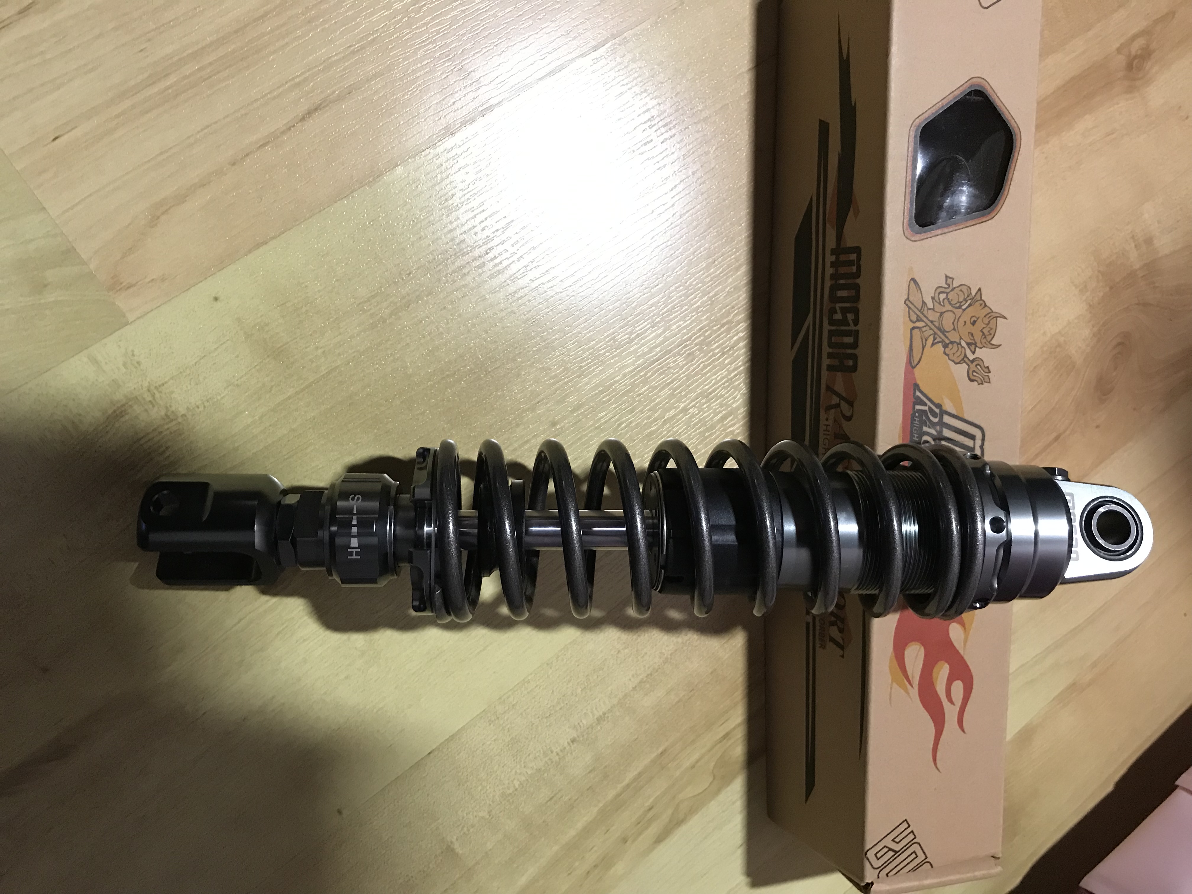

Die Gabel ist schon etwas feines,nur leider ist es damit nicht getan.
Es kommen dann noch die Bremsscheiben und die passenden Sättel dazu,dann einige Adapter.
Vermutlich werden auch andere Bremspumpen notwendig leider.
Alles in allem zu teuer um ein „Elektrospielzeug“ zu pimpen.
Die Dämpfung des Niu‘s ist meiner Meinung nach eine Katastrophe.Da wurde ohne viel Überlegung etwas aus dem Regal genommen und verbaut.
Ich bin gerade dabei die Fuhre etwas angenehmer zu gestalten mit anderen Dämpfern hinten,die just heute per Post eingetroffen sind:)
Vorne versuche ich es wie damals zu meiner Honda Monkey Zeit,zuerst mit anderen Hydrauliköl einer anderen Viskosität.
Das hat damals der angeflickten Telegabel richtig gut getan und ordentlich etwas gebracht.
Da war wirklich eine üble Brühe drinnen.

Was die Qualität der neuen Dänpfer angeht kann man nicht meckern,Druck und Zugstufe verstellbar und sehen dazu auch noch gut aus.
Aber das wäre auch nicht schlimm,wichtig ist die Funktion das die “Fuhre” nicht so bockt auf Fahrbahnunebenheiten.

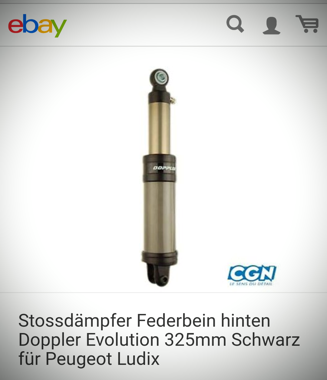

Auf eBay gibt es aktuell auch ein paar Stoßdämpfer. Zum Beispiel diese Luftdämpfer. Kosten zwar etwas, aber Luftdämpfer gab es glaube noch nie im unteren Preis-Segment.
Habt ihr Erfahrung damit? Gibt es Vor-/ Nachteile?? Lohnt sich die Anschaffung?
Bin leider nie wirklich Mountainbike gefahren, wo diese Dämpfer gebräuchlicher sind - daher Null Ahnung.

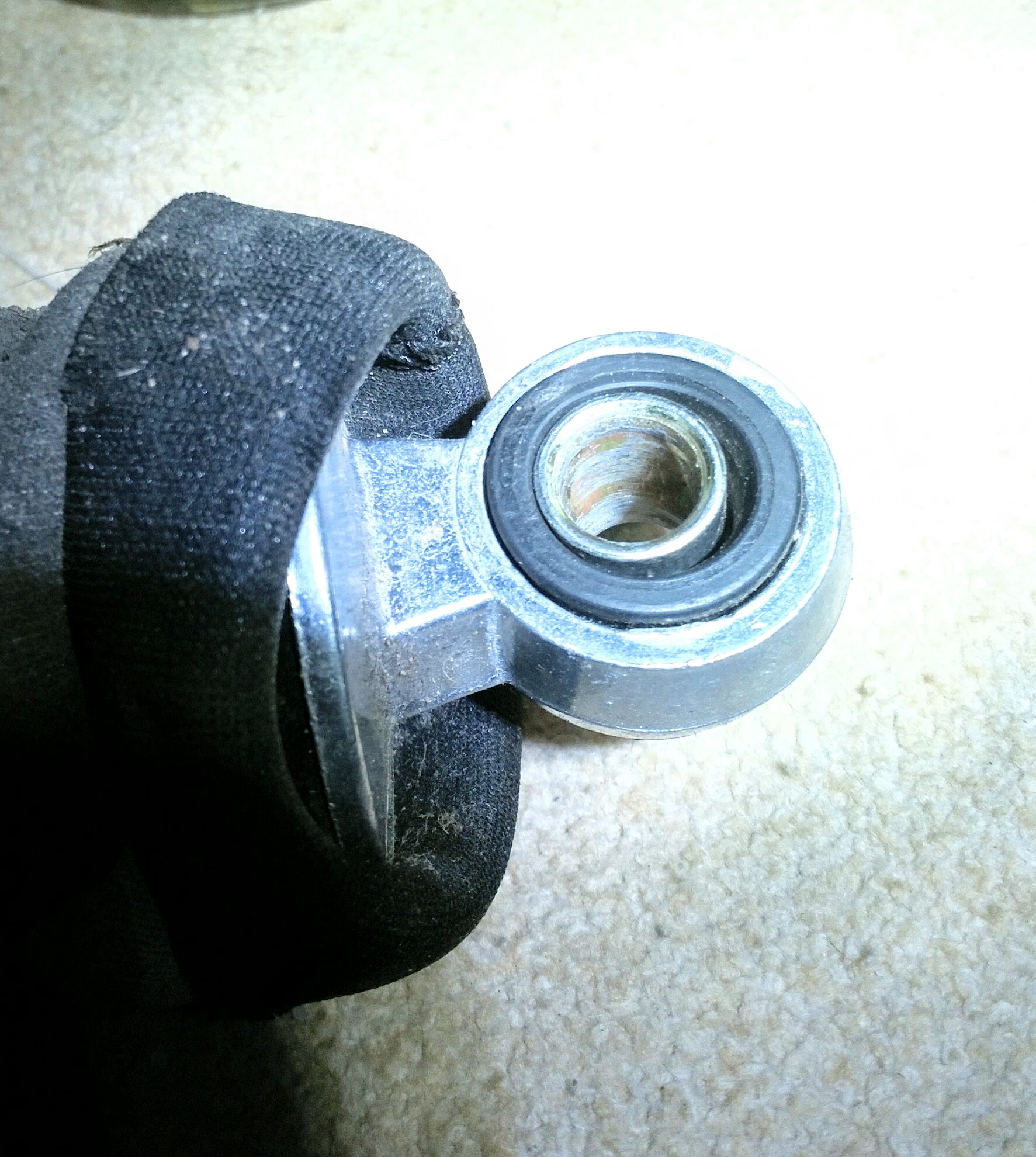

Oberes Auge eines der Stereobeine nach 6Tkm Stadtfahrt. Spielerisches Handling.
Vielleicht soll es ja auch so sein, hab ja nicht wirklich den Vergleich zum Neuteil. Das Spiel lässt sich sicher durch Distanzringe reduzieren oder abstellen.
Ich fühlte mich nur sofort in Blechrollerzeiten zurückversetzt, bei denen wandernde Traversengummis an der Antriebsschwingachse innerhalb weniger Tausend Kilometern zu tage traten, und das ganze Heck dadurch eine nicht unerhebliche Neigung darbot.
