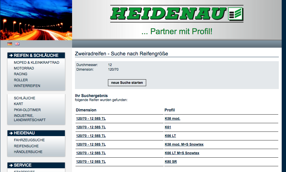

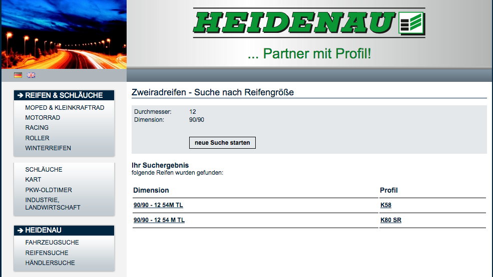

Das stimmt so nicht ganz:TKR hat geschrieben: ↑Di 12. Mär 2019, 08:08Habe noch vor Auslieferung Heidenau Reifen aufziehen lassen. Kann die guten Aussagen von anderen Rollerfahrern nur bestätigen. Es gibt nur 1 Typen für vorne und für hinten. Die Reifen selbst kosten nicht viel, aber leider ist der Ausbau des Hinterrads aufwendiger.
Die Reifensuche bei Heidenau für das Vorderrad fördert zwei Ergebnisse zu Tage:
Für das Hinterrad gibt es folgende Möglichkeiten:
Sinnvoll sind natürlich nur Kombinationen mit dem gleichen Profil (Muster), insofern ergeben sich folgende Möglichkeiten:
Vorne: K58 Hinten: K58 mod. - Vorne und Hinten ein Stollen-Allwetterreifen für Roller mit hoher Drainageleistung
Vorne: K58 Hinten: K58 mod. M+S Snowtex - Vorne einen Allwetterreifen, Hinten ein Winterreifen für Roller
Vorne: K80 SR Hinten K80 SR - Vorne wie Hinten ein sportlichen Straßenreifen, der mehr Laufruhe gegenüber den Stollenreifen haben dürfte
Bisher wurde hier im Forum hauptsächlich die K58 Reifen genutzt und kommuniziert. Wer aber nur auf Straßen unterwegs ist (ich vermute mal, das sich kaum jemand den NIU Roller kauft, um damit im Gelände unterwegs zu sein) ist das auch eine gute Wahl, ich habe auf meinen N1S auch die K58 Variation mit vorne Allwetterreifen und hinten Winterreifen aufziehen lassen. Weniger weil hier in Aachen mit Wintertagen zu rechnen sind (waren in den 1 1/2 Jahren, den ich den N1S habe, vieleicht 5 bis 8 Tage mit Schnee), sondern weil die Mischung der M+S Variante weich sein soll, was beim hohen Drehmoment beim Anfahren beim Abbiegen von Vorteil sein kann.
Auf den NGT fahre ich über den Sommer zunächst die Originalbereifung. Dann überlege ich, ob ich den Allwetterreifen oder die Straßenvariante wähle, um mal einen Vergleich zu haben.
