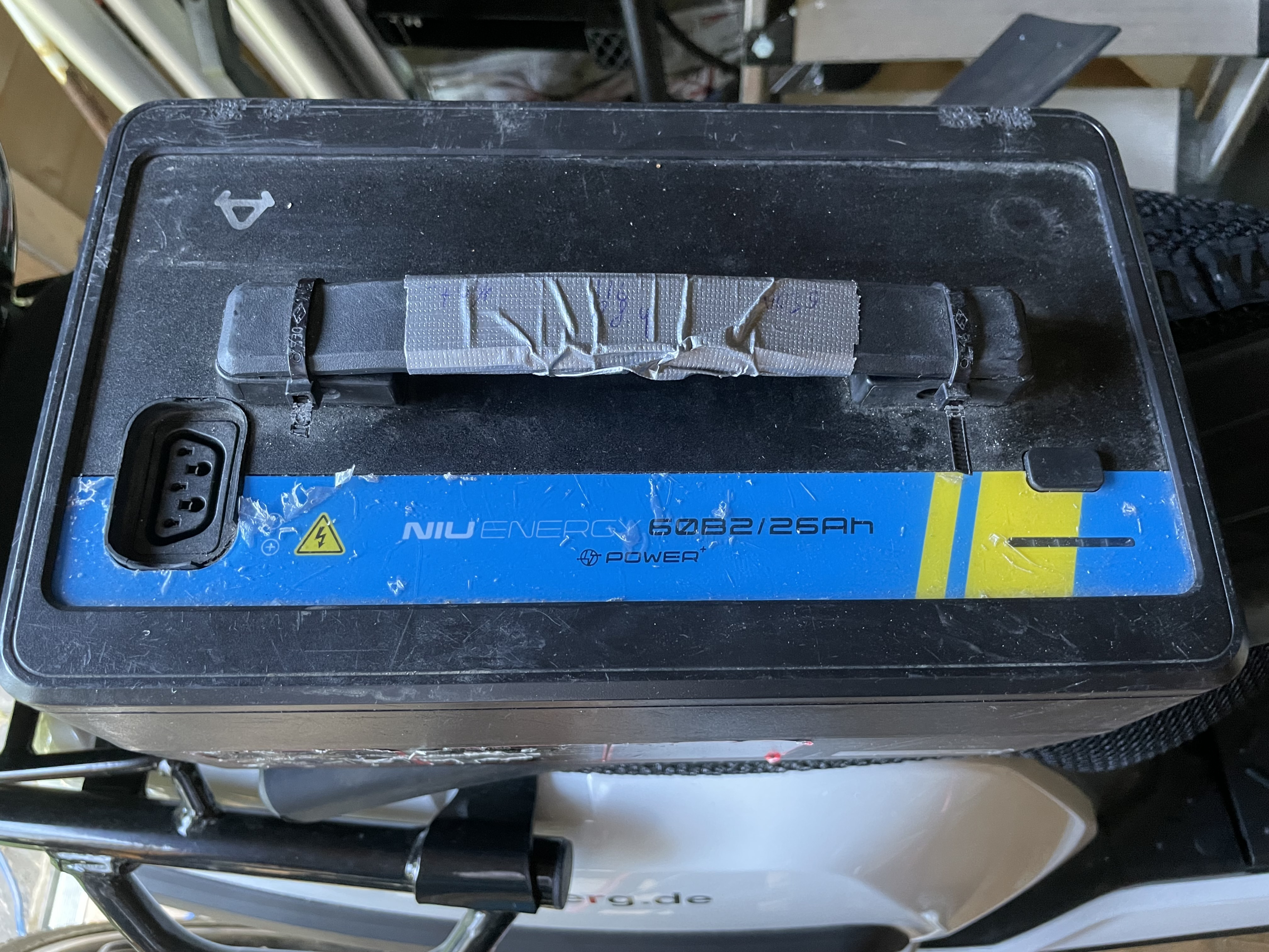

Kann es sein, dass das BMS des älteren Akkus mit dem neuen nicht kompatibel ist?
Es sind äusserlich die gleichen Akkus (26Ah) aber vielleicht hat Niu irgendetwas am BMS geändert.
Es gibt definitiv verschiedene 26Ah Akkus, die im Dualbetrieb nicht zueinander kompatibel sind. Mit der GTS hat sich irgendwas im BMS geändert.
Sind die Akkus oben komplett blau oder haben die einen gelben Streifen?
Ja äußerlich alles gleich, siehe auch Ergänzung in meinem initialen Post …
viewtopic.php?p=356423#p356423
Bin da etwas ratlos.

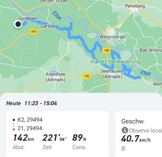

Jetzt ist es passiert. U.a. wegen dieses Threads hier habe ich einen 13S10P Akkupack bei Aliexpress geordert. Ich bin gespannt wo das endet. Es soll werden: ein MQI GT 70 mit etwas mehr Reichweite bei Bedarf.
Ich muss mal angeben. Trip von heute. Details folgen.

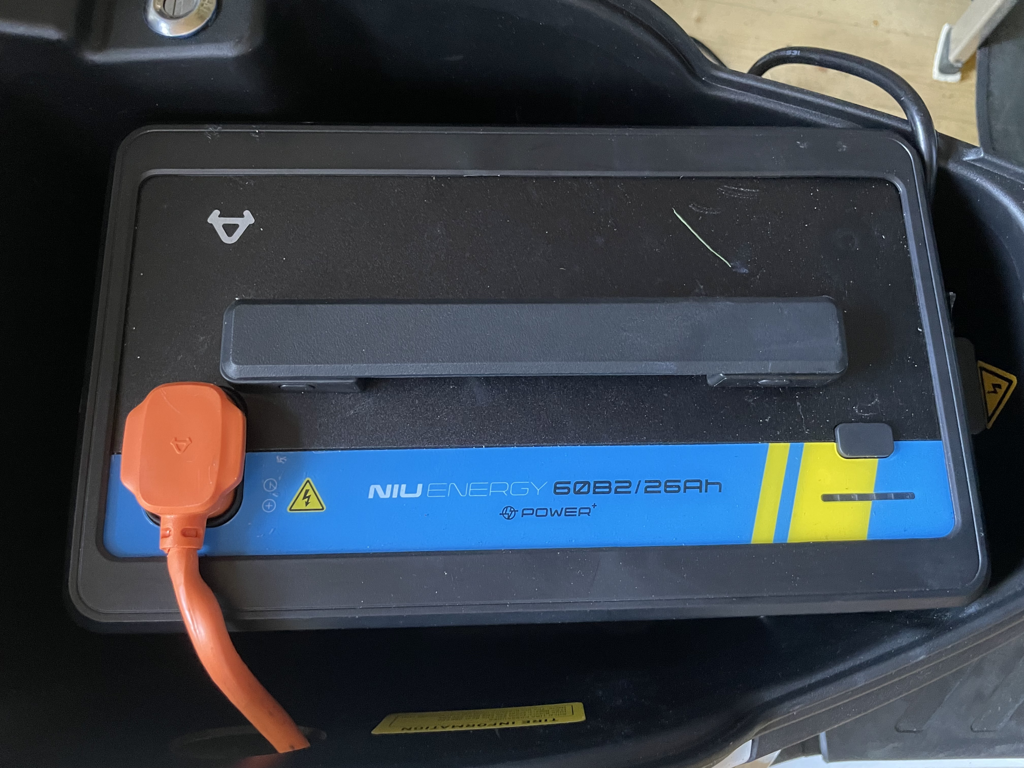

Jetzt ist mein gebraucht erworbener Akku nach ca. 10x Aufladen platt und das BMS blinkt nur noch dreimal. Der Reset mit Taste gedrückt halten und dann Ladestecker einstecken funktionierte auch nur noch dreimal, jetzt nicht mehr.
Hat jemand eine Idee, was ich noch tun könnte?
