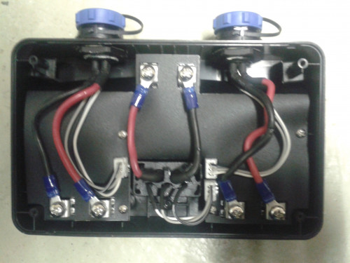

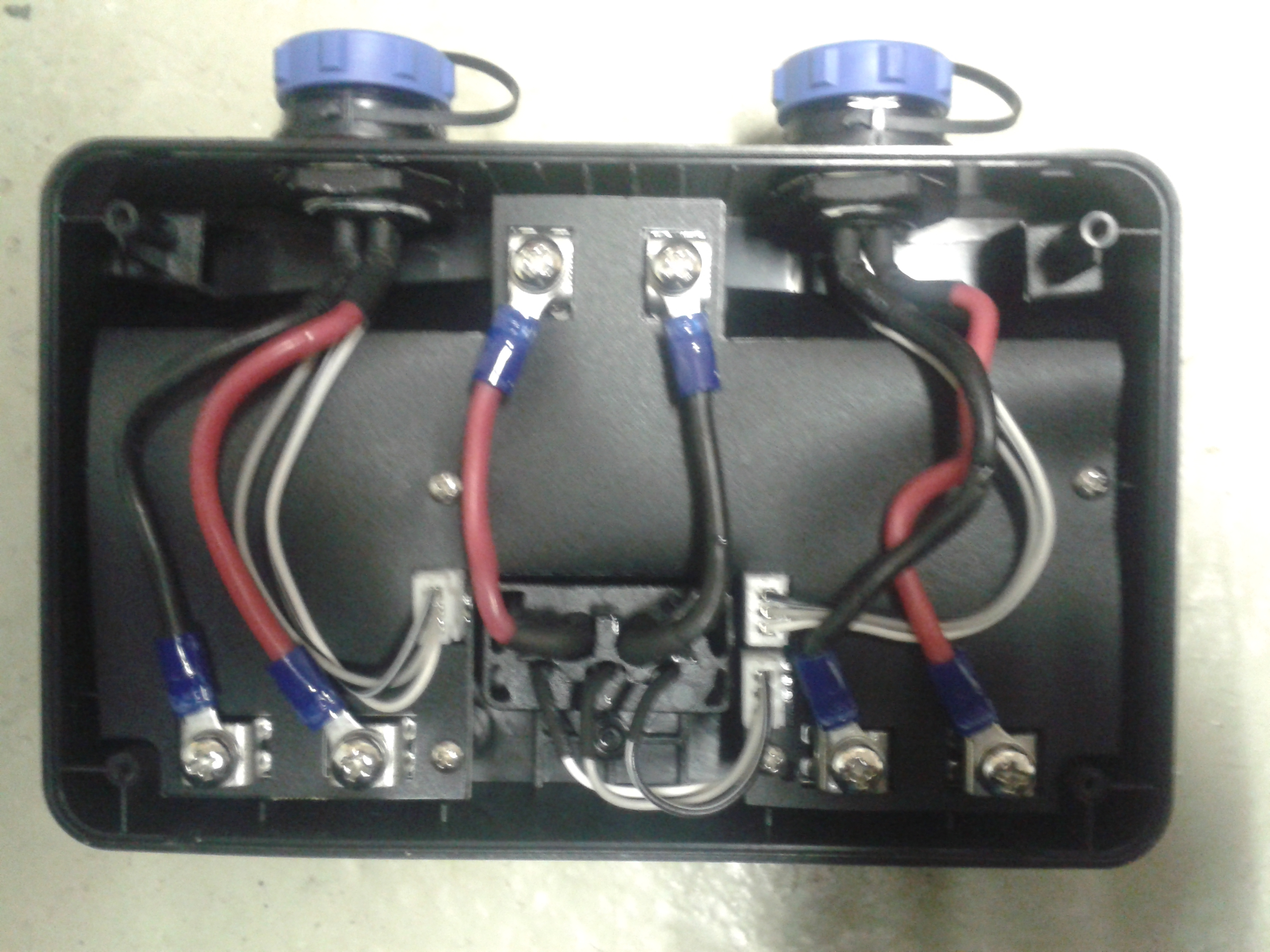

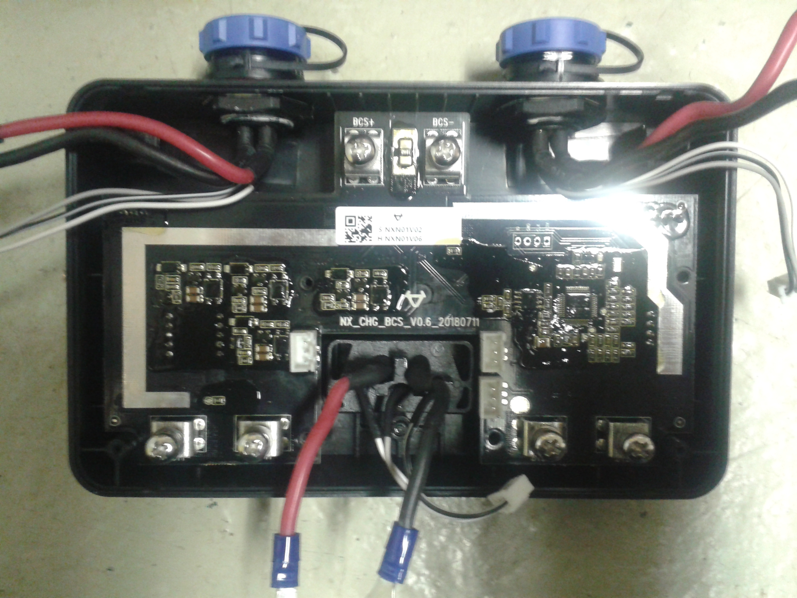

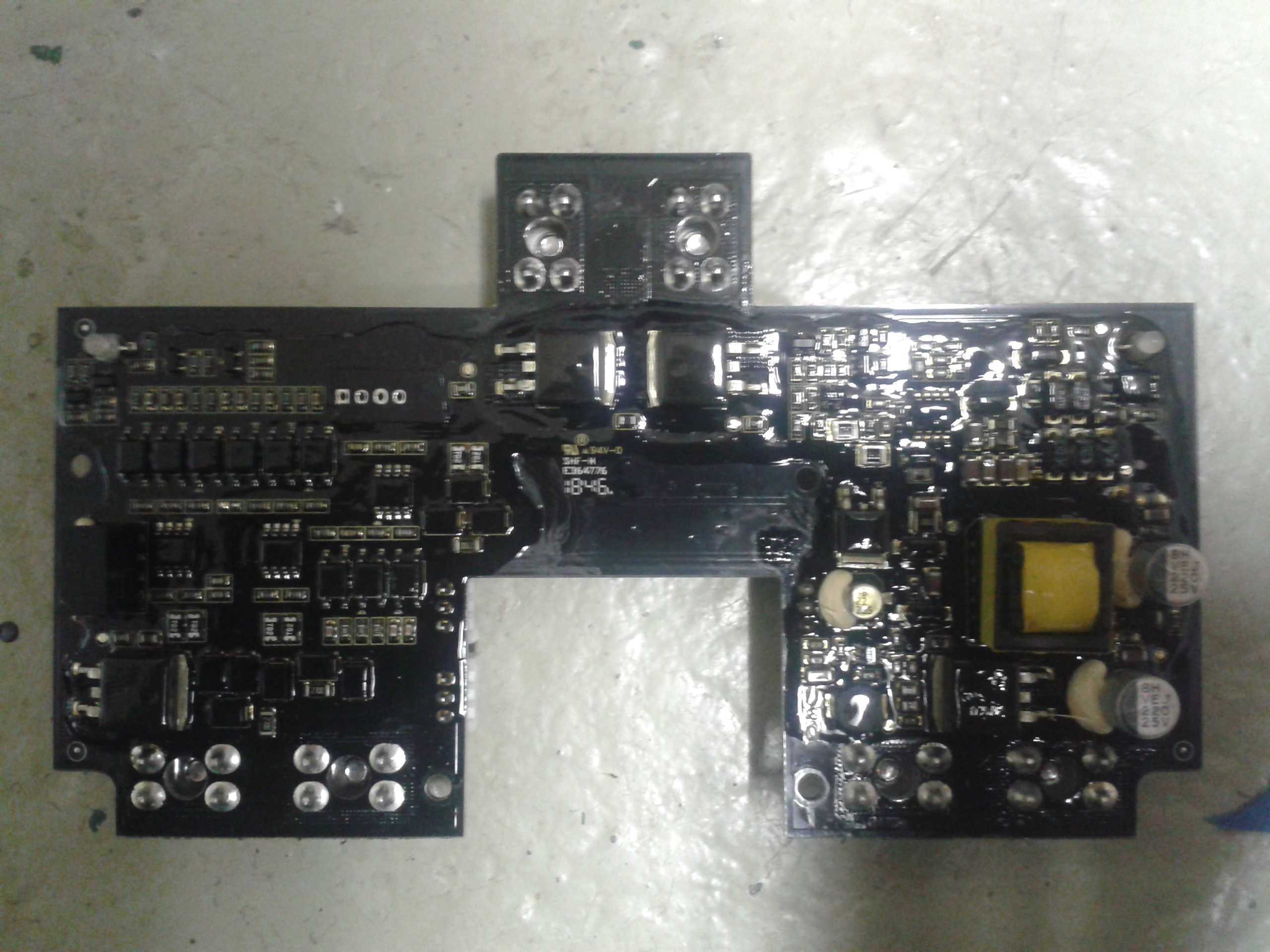

Mangels Garantiesiegel war ich neugierig und hab' 'mal reingeschaut. Auf dem Bild "Platine v. unten" sieht man neben den 4 Starkstromanschlüssen kräftige Transistoren, denen aber jew. das mittlere Beinchen fehlt, dh. die können maximal Diode spielen.
Dann ist auf "Platine v. oben" rechts noch ein CPU-ähnlicher Baustein zu sehen.
=> Der Y-Adapter ist mehr als nur ein simpler Stromteiler.
Y-Adapter
Platine v. oben
Platine v. unten

Das fehlende mittlere Beinchen sollte nicht irritieren, zumeist ist das identisch zum "Kühlkörper", mit dem der Transistor auf der Platine verlötet ist. Da steckt deutlich mehr Elektronik drin, als ich erwartet habe. Aber die "fehlenden" 0.4V würde das schon erklären.
Interessant auch, dass der Datenbus verschaltet ist, sowohl von den Akkus und dem Ladegerät.

Interessant auch auf jeden Fall, dass da ein Schaltregler verbaut scheint. Würde ja dafür sprechen, dass ein Akku mit größerem SOC den anderen direkt (unterstützend zum Ladegerät) laden kann. Was den Datenbus angeht, meine ich mich erinnern zu können, dass kabee mal geschrieben hat, dass beim N-GT das BMS über die Kommunikation den Ladestrom (z.B. in Abhängigkeit der Akku-Temperatur) drosseln kann.

Für die paar mA sieht der Übertrager ganz schön überdimensioniert aus, finde ich. Kann aber auch täuschen. Oder NIU hat geklotzt und nicht gekleckert. Oder es war einfach günstiger, höher zu dimensionieren... :lol:

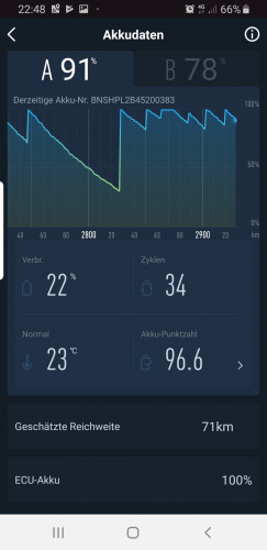

Re: NGT Akkus verschiedener Ladestand
Beitrag von tschie »
vsm hat geschrieben:
Mi 23. Okt 2019, 09:40
STW hat geschrieben:
Mi 23. Okt 2019, 08:17
[...]Ein gegenseitiges Laden der Akkus wäre kontraproduktiv hinsichtlich der Zyklen.
Da sind wir einer Meinung und beim Laden wäre es außerdem völlig überflüssig. Im Roller würde es schon eher Sinn machen, die Akkus aktiv anzugleichen, was am Ende aber natürlich auch Zyklen kostet.

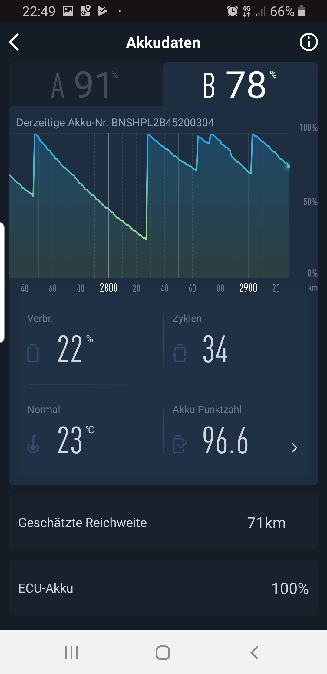

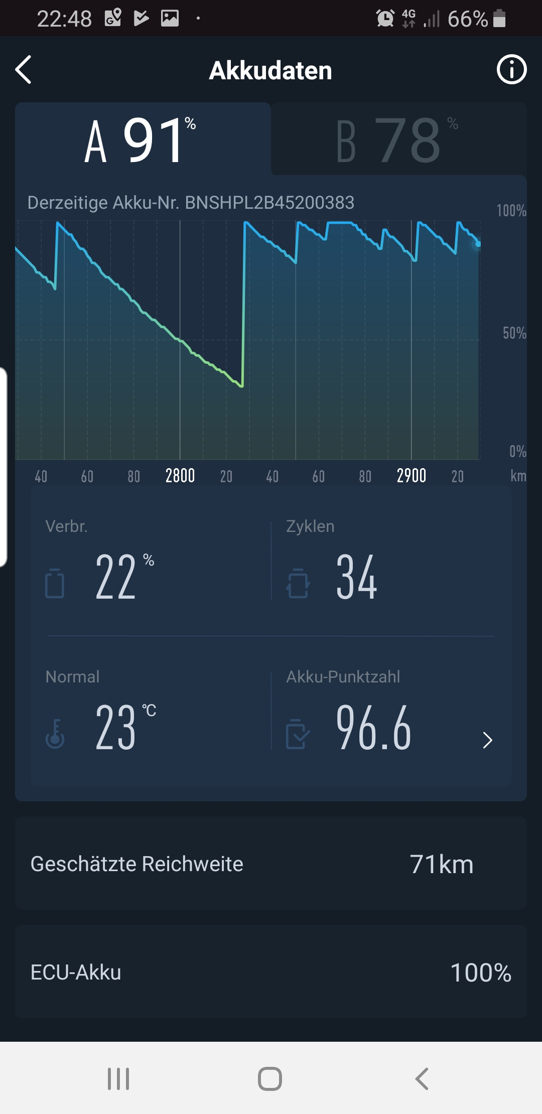

Hm, wenn ich die Akkus im Roller lade, passiert jedoch nach der Fahrt (im Stand) genau das.
Ein Akku "entlädt" sich (verliert an %), während der andere geladen wird (nimmt an % zu).
NIU NGT seit 03/19
Ninebot MAX G30D seit 10/19
Zero SR/S seit 08/21

Bei ungefähr wieviel % Differenz zwischen den Akkus konntest Du das beobachten? Wie hat das in der App ausgesehen?

tschie
Beiträge: 128
Registriert: Do 21. Mär 2019, 20:12
Roller: Zero SR/S
PLZ: 90766
Mille Miglia hat geschrieben:
Mi 23. Okt 2019, 23:17
S. Auch viewtopic.php?f=63&t=9002&p=130658#p130658
Oder
NIU NGT seit 03/19
