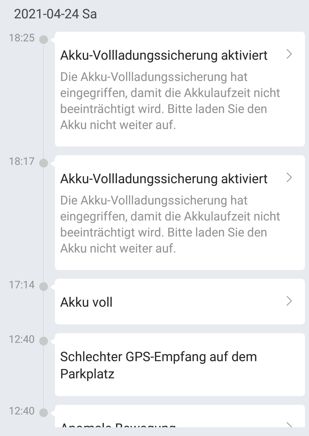

Hi,
hier noch die beiden Meldungen von der App wegen dem Ladeschluss der beiden Lader. Das heißt für mich das einmal das 12A Schnellladegerät eine Abschalterkennung hat und der Roller hat eine Abschalterkennung bei dem 4A Ladegerät.
So, nun noch zum 4A Lader, er wird immer sehr warm egal ob er direkt am Roller oder direkt an der Batterie angeschlossen wird. Beim Anschluss direkt an der Batterie schaltet sich das Batteriemanagementsystem (BMS) ein um den Akku vom Überladungstot zu sichern / schützen. Da ich über Nacht genug Zeit habe lade ich nur noch mit dem 4 A Lader. Denn je weniger der Akku an Ladestrom (A) zugeführt bekommt um so länger hält er. Hoffendlich
Im Modellsport ist es jedenfalls so bei meinen LIPO´s. Laden mit 1C-2C
Gute Fahrt
Bodo 1800
Gute Fahrt
Bodo 1800
- Beiträge: 8396
Re: NIU N-Pro Erfahrungen...
"Schnellladegerät. Da kommt die Meldung Akku voll und das Ladegerät schaltet ab."
Und das ist eine Fakemeldung seitens der App / des Rollers. Tatsächlich kommt diese Meldung "zu früh". Aber in der Realität wird noch stundenlang weitergeladen, was man anhand eines Wattmeters sehen kann, das de Stromaufnahme des Ladegerätes anzeigt.
Vermutungen:
1. Der 4A-Lader hat nicht soviel Intelligenz. Da meldet dann nicht das Ladegerät, dass jetzt vollgeladen sei, sondern das BMS des jeweiligen Akkus
2. Beim 12A-Lader signalisiert eine der vielen Zellen des Akkus bzw. natürlich das BMS, dass sie jetzt auf 100% ist. Damit ist diese prinzipiell vollgeladen. Ist der Akku einigermaßen balanciert, dann gilt das mehr oder minder auch für die anderen Zellen. Tatsächlich kann das Balancing aber noch über Stunden laufen.
Vermutungen:
chrispiac
- Beiträge: 3438
- PLZ: 520xx
- Wohnort: Aachen
Bei den Meldungen muß man tatsächlich unterscheiden. Die „Akku voll“ Meldung signalisiert nur, das der Akku zu 100% geladen ist. Das Balancing läuft dann aber noch (anschließend nach dem Laden). Wenn die „Akku Vollladesicherung“ auslöst, meldet lediglich das BMS, das es (punktuell) keinen Strom mehr annimmt. Wenn die Meldung 2x erscheint, sollte sie von beiden Akkus angeschlagen haben. Das heißt aber nicht, das das Balancing abgschlossen ist. Das kommt in Intervallen danach noch vor. Mit meiner Fritz!Box merke ich nach dem Ladevorgang, das häufig Ladeimpulse von bis zu 2 Minuten 20 bis 40min nach dem Ladeendpunkt kommen. Die können sich über mehrere Stunden hinziehen.
Daher lade ich gerne über Nacht. Wenn die Medungen kommen heißt es ja, das alles sauber funktioniert und die BMse die Akkus programmgemäß schützen. Sind sie voll kann noch muter ausbalanciert weden (muß man ja nicht jedes Mal machen). Morgens sind dann die Akkus vollgeladen und balanciert und man kann ohne Probleme zu erwarten fahren. Die „Akku voll“ ist nur dann interessant, wenn Du eine Fahrt vor Dir hast und Du den Endpunkt der Ladung abwarten möchtest. Selbst wenn man tourt, würde ich den Punkt nicht abwarten, sondern bis etwas über 80% laden und lieber Zwischenladen wenn man unter 30% fällt - sofern machbar, denn bis dahin sind die Akkus schnellladefähig. Die letzten 20 - 15% dauern überpropotional länger zum laden, so das man mit einem weiteren Ladestopp Zeit sparen würde.
