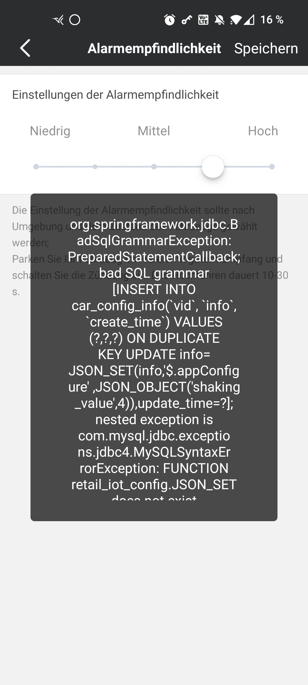

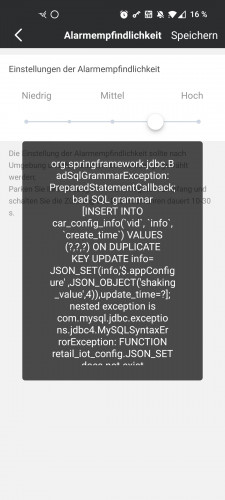

Geht bei euch in der App die Sensibilität der Alarmanlage zu verstellen? Bei mir Android 11, OnePlus 8t nicht. Bekomme Fehlermeldung und springt auf Mittel zurück.

Beitrag von derHeiko »
Ja, das habe ich auch (Mi10Tpro - Android 11)
