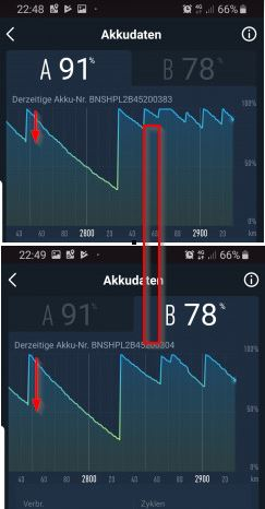

ich habe mir deine Grafiken angesehen.
Kann es sein, das du deine Akkus nicht gleichzeitig lädst?
Du hast hier Auffälligkeiten. Daher meine Fragen:
Lädst du im Fahrzeug oder außerhalb?
Wann hast du das letzte Mal deine beiden Akkus gleichzeitig voll geladen.
Wann hast du das letzte Mal beide Akkus gleichzeitig über den Y-Adapter außerhalb des Fahrzeugs voll geladen? Das heißt so lange laden bis LEDs an den Akkus aus.

Seitdem ich außerhalb lade, driftet jix mehr. S. Auch deine Antwort vom 3.6.19
viewtopic.php?f=63&t=9002&p=130910#p130949

bei km ~2828 scheinen beide Akkus gleichermaßen vollgeladen worden zu sein (100%). Aber was war bei km 2850? Da wurde nur Akku A einzeln aufgeladen. Wie geschah das?
Im Roller, im Stand, ohne externes Ladegerät. Als würde ein Akku den anderen Laden.
Wahrscheinlich ist aber gar nix passiert, außer einer Änderung der prozentuale Ladung?!

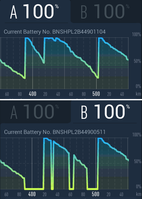

Wahrscheinlich ja, ich hatte 'mal einen ähnlichen Effekt:
  • Bei km 390 habe ich beide Akkus voll aufgeladen, aber nur einen wieder eingesetzt.
  • Bei km 419 bin ich wieder mit beiden (vollen) Akkus losgefahren.
  • Bis km 430 wurde laut Kurve nur Akku B belastet. Warum auch immer. Ich meine auch, in dieser Phase die Meldung "Akku voll" bekommen zu haben.*
  • Bei km 435 bin ich mir ziemlich sicher*, Akku A nicht aufgeladen zu haben.
  • Bis km 503 hatte ich für ein paar Testfahrten den zweiten Akku ausgesteckt.
  • Bei km 462 z.B. bin ich mit einem Akku eine längere Gefällstrecke gefahren, da hat er tüchtig rekuperiert.
  • Dann bei km 503 beide Akkus vollgeladen und seither keine nennenswerte Drift mehr gesehen.
Also: Abwechelnd nur mit einem Akku fahren, ist für ECU/BMS wohl eine echte Herausforderung.
