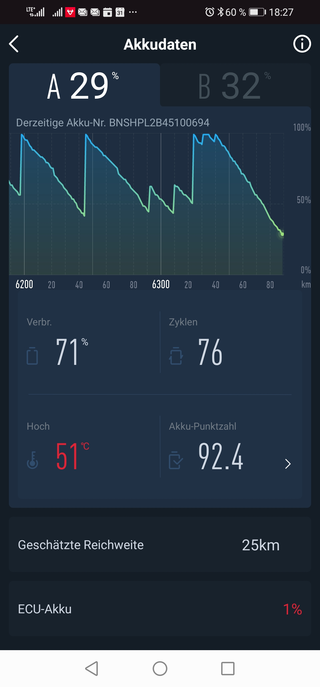

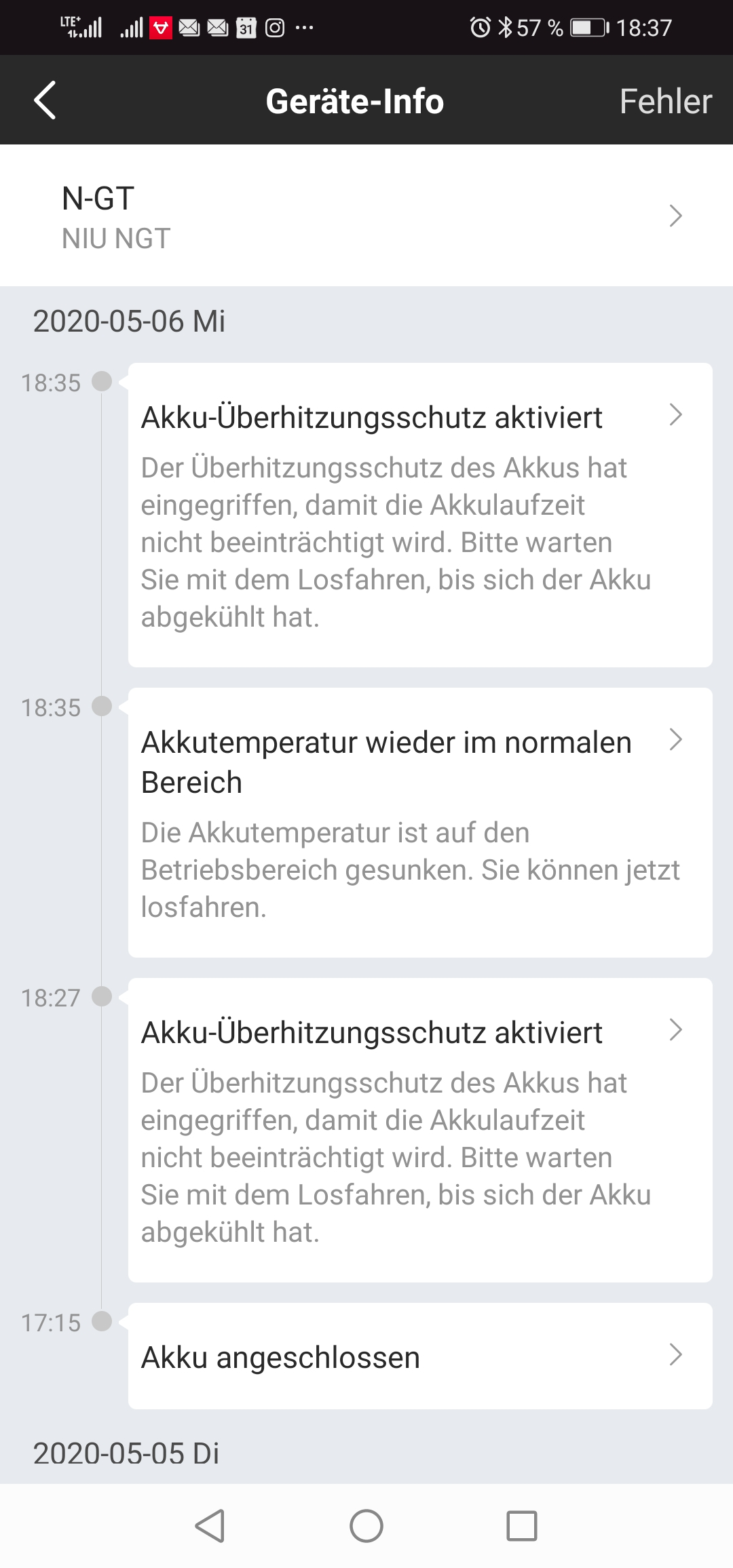

Also gestern rauf auf das Bike. Vollgas über das Land, ein paar kurze Video Sequenzen gedreht... Und nach 70% Entladung 50m vom Zielort geparkt und noch ein kurzes Video gemacht... mit dem Ergebnis, das ich dann den Roller 50m nach Hause schieben durfte...
Was ist passiert?
Ja, ich fuhr nur Knallgas, hatte auch die 86 bergab mit Rückenwind gesehen, eine Durchschnittsgeschwindigkeit mit teilweise starkem Gegenwind von gut 60km/h erreicht und nach 50km und 70% Verbrauch kam ich an und dann im Stand hat er die 50°C beim Akku überschritten. Gelegentlich kam noch eine Ortschaft wo man mal weniger fahren konnte , aber auch eher nur Kurz.
Daher... mit Bedacht Vollgas fahren.
Gut - das Resultat... man kommt mit 70% Ladung ziemlich genau 50km weit. Also ca. 1,4% pro Kilometer. Im neuen Dynamic Mode mit bis zu 68km/h kommt man mit 70% 70km weit.
Was ist passiert?
