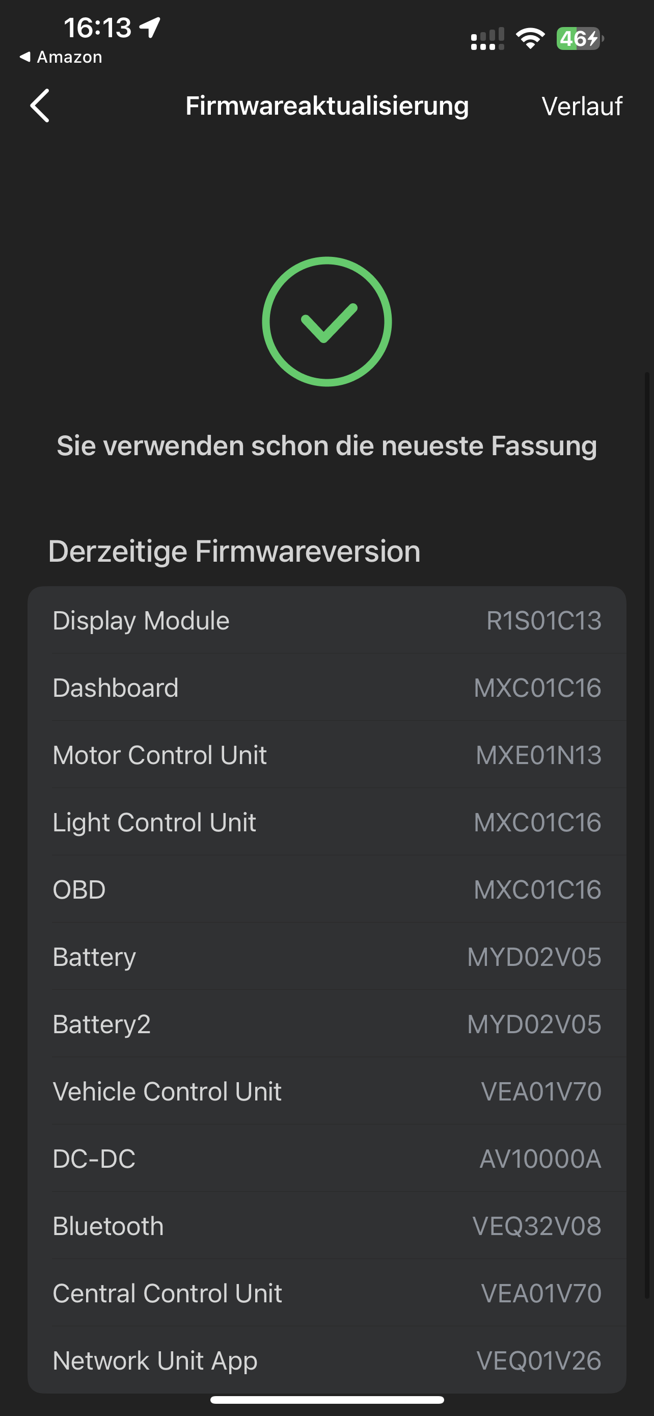

Meiner steht jetzt auch beim Händler und bekommt die sagenumwobene MYD05 und das Motorupdate was wider etwas mehr Leistung freigeben soll. Danach läuft das Ding hoffentlich zuverlässig.

Kurzes Update zu meinem vorherigen Post! Die Niu läuft nun mit BMS V_05 einwandfrei! Hatte nun 1.1/2 Jahre nur Probleme, aber jetzt läuft sie absolut zuverlässig

Wie an genug anderen Stellen und Usern hier festgestellt bündelt das Update die ganzen 121, 122, 123, 124, 125 usw Fehler in einheitlich den Fehlercode 120.

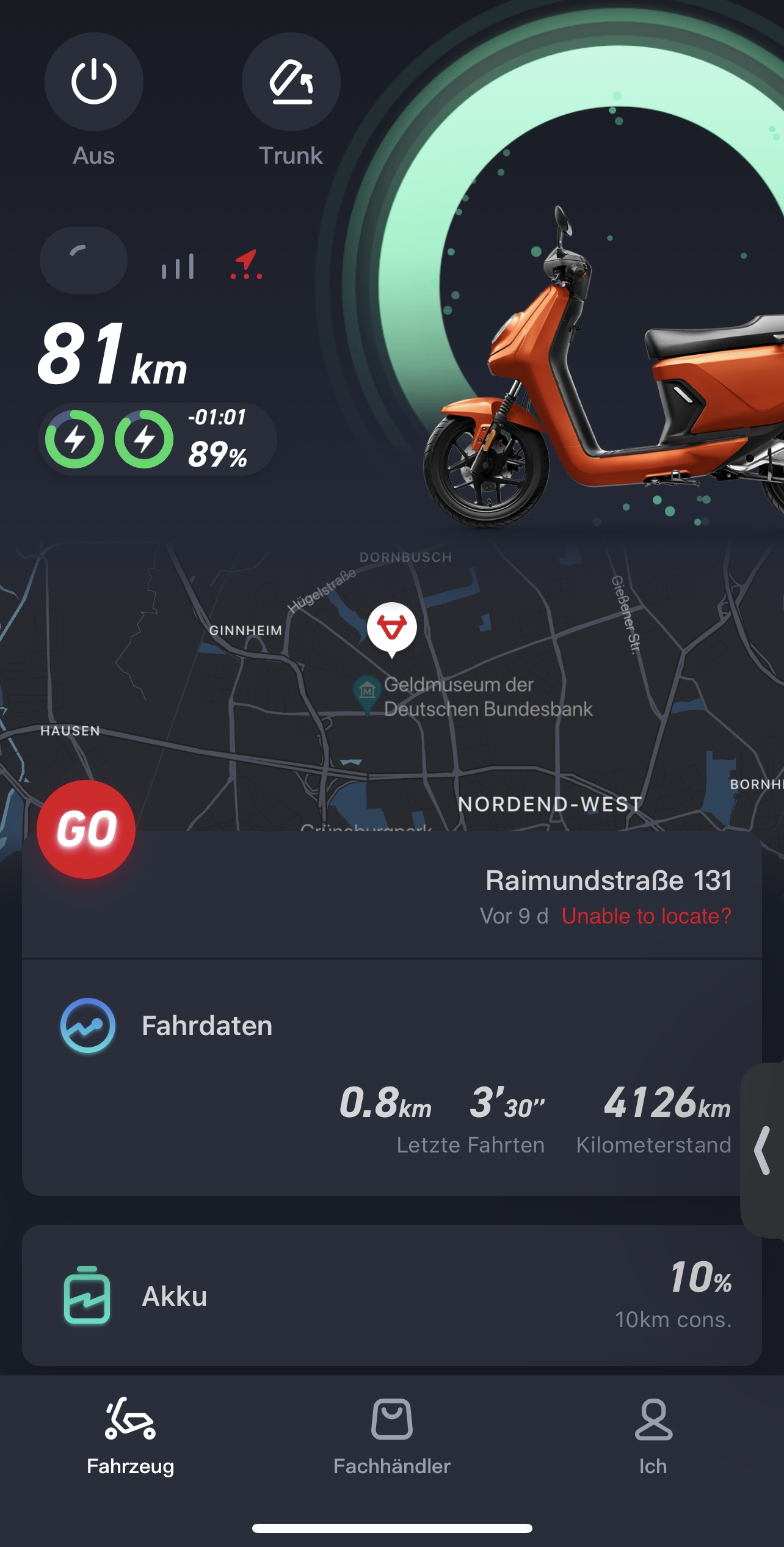

Du musst mal drauf achten der Zähler der Batteriezyklen zählt nach wie vor falsch. Ebenso habe und hatte ich das Problem das die 12V Batterie nicht vor Tiefentladung geschützt wird.

Leistungsreduktion sowie geringere Reichweite nach Updates vor allem betreffend DV05. Die falsche Zyklenzählung erledigt den Rest ggf ist dies auch an die Degeneration über BMS gekoppelt.

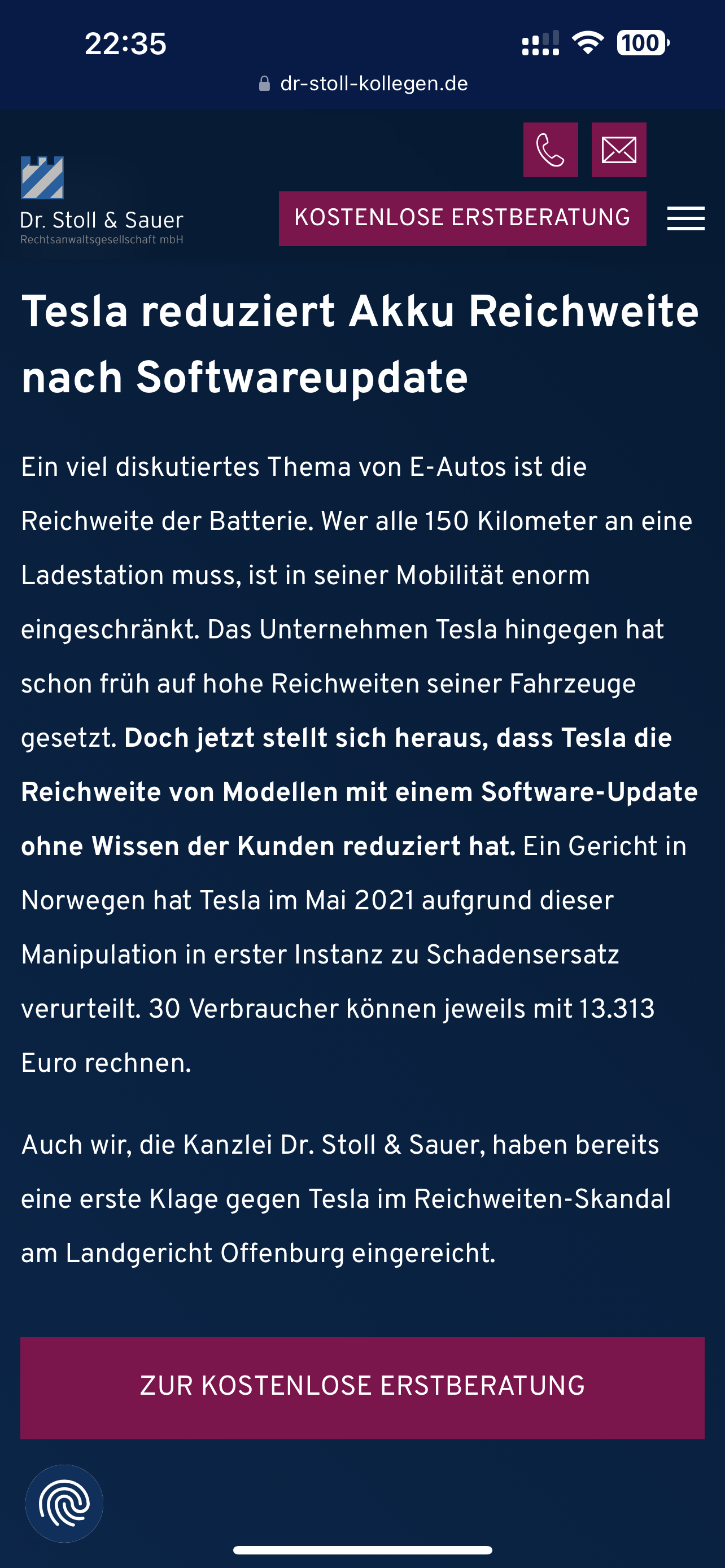

Wenn durch ein Update des Verkäufers, die zum Vertragsabschluss vereinbarten Eigenschaften/Leistungen einseitig zum Nachteil des Käufers geändert werden, entsteht ein Rechtsanspruch. Da sind wir wieder beim Thema „Prospekthaftung/Schadenersatz/Wandlung usw.“ Das kann auch bei „Vorsatz“ ins Strafrecht gehen „Betrug“
