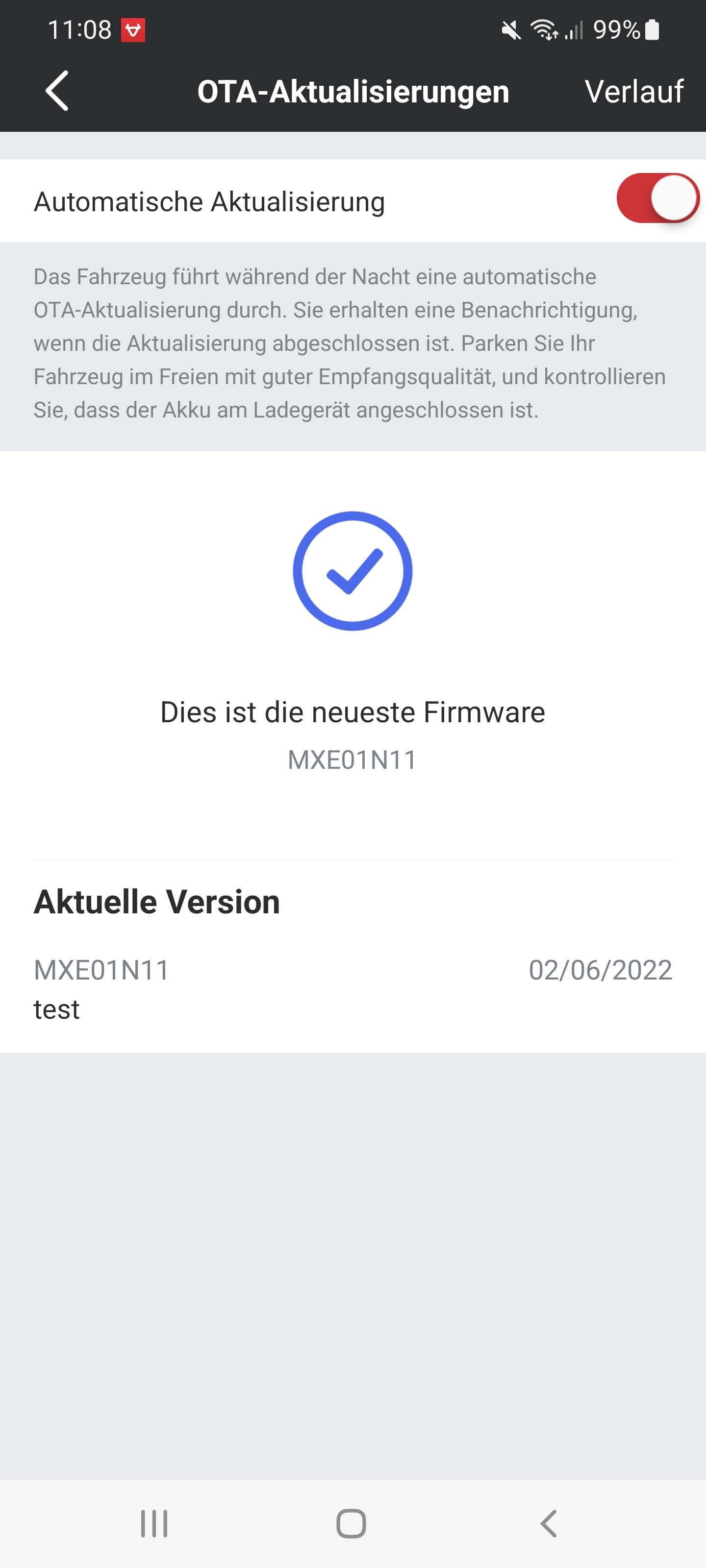

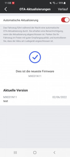

Jaein, hatte man in der App Auto Update aktiv, wurde das Update über Nacht eingespielt ohne weiteres zutun. :!:

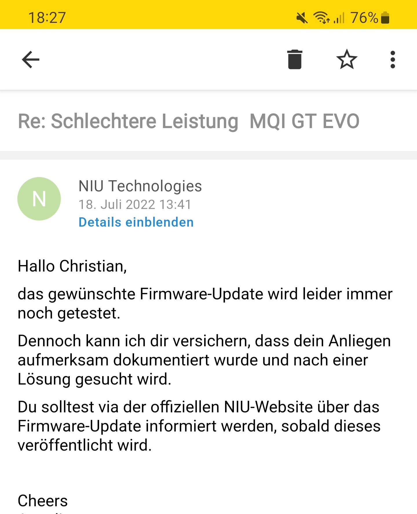

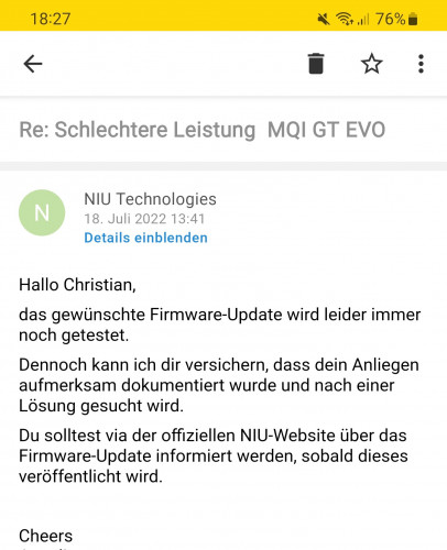

:roll: :roll:
Glaube da kommt wohl so bald nix :evil:
Muss ich den NIU wohl verkaufen und einen Ray 7.7 holen :mrgreen: :|

Tut sich was :shock:
